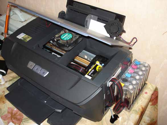

Сегодня-завтра конструкция будет смонтирована на принтер. Далее нужно будет попечатать, чтобы определиться с целесообразностью.
| Сообщение #262 Отправлено 09 июня 2008 - 21:58
Пока все ОК. Отсос включается после схода ПГ с парковки. Выключается после постановки в парковую зону.
Перед отсосом установлен синтипоновый фильтр.
| Сообщение #263 Отправлено 19 июня 2008 - 17:50

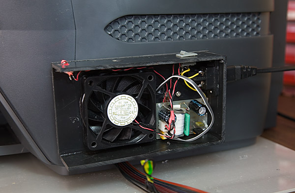

Добавлен выкллючатель питания, сетевой разъём, индикация включения. Макет корпуса вытяжки приобретает окончательные очертания. Очищены загаженые чернильным туманом детали принтера.
Собственно говоря, печать последних пятидесяти листов А4 показала, что сабж (вытяжка) имеет место быть!

Кстати, отпечатано с отсосом неск. десятков А4. Крышка принтера девственно чиста. Раньше след на ней появлялся после печати 3-4 листов.
Принтер установлен на место в стойке.
Проблема подобная есть и у ранних моделей. Но маловыраженная из-за более крупных капель.

У моего принтера пока всё ОК. Свидетельством является первозданная чистота крышки (закрыта, а не подпёрта авторучкой), которая пачкалась после печати двух-четырех листов А4.
Отпечатано более сотни листов А4.
Скоро придется заправлять доноры. Именно тогда я смогу посмотреть на состояние пресловутого ролика. Принтер стоит в отсеке. Посмотреть на ролик невозможно.
В показанном выше снимке, отсос практически бесполезен. Или вырезайте дырку в крышке или (лучше) сотсасывайте сбоку.

ЮХа, а есть схема - принципиальная - управления? Не увидел такую. Не технарь я.
| Сообщение #280 Отправлено 07 августа 2008 - 17:28
Какая схема?
