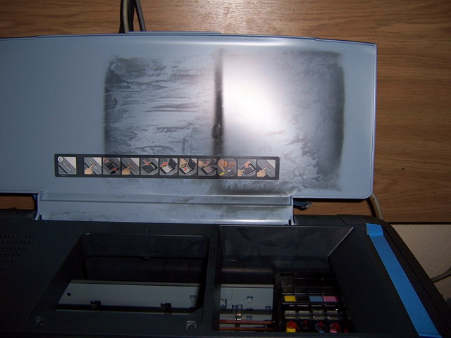

Мажет прижимной валик при подаче бумаги Следы на бумаге

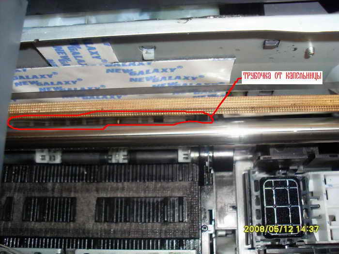

1.Заклеиваем широким двусторонним скотчем всю внутреннюю поверхность железной стенки, а точнее все дыры. (см.фото). Почему двустороний ? на мой взгляд- прочнее и крепче.
2.СОБСТВЕННОЕ НОУ-ХАУ!!!Покупаем капельницу в аптеке за 9 рублей, отрезаем от нее трубочку равной в 20 см. и вставляем ее в промежуток снизу между железной стенкой и прижимными направляющими роликами.(см.фото). ВАЖНО !!! Не надо туда тыкать ваты, тряпки и т.д. так как всё это может в последствии накрутиться на сами валы,очищать придется долго и упорно.

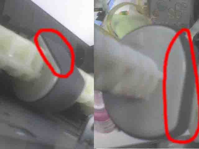

Вообще - эта щель, как я писал раньше, и есть основная проблема попадания облака на ролик захвата. Именно там и находится его нижняя часть. Смотрите внимательнее. Если вам удастся полностью её закрыть- следов от ролика захвата не будет!
Опытным путем(с иронией) замечено что трубочка от капельницы хорошо туда входит и закрывает большую часть этой щели, т.к. она эластичная.
3. Наслаждаемся печатью !

Да было бы очень хорошо разобраться с роликом, вернее с его строением и взаиморасположением с др . частями. На мой взгляд там где у 300-ого ролик скошен - эта и есть основное место попадания чернильного облака. Если посмотреть - эта скошенная часть ролика и находится в самом неблагоприятном низу. У 270 ролик не скошен, и именно этой частью он и мажет фотки.

Коллеги, а мне вот, что интересно. Если во внутренностях принтера летают эдакие облака чернил, то чтож тогда происходит с отпечатком?
Т.е. мучаемся, строим профили, а это дело потом поливается еще и этой взвесью чернил. Или они тока на этих роликах осаждаются, непонятно?

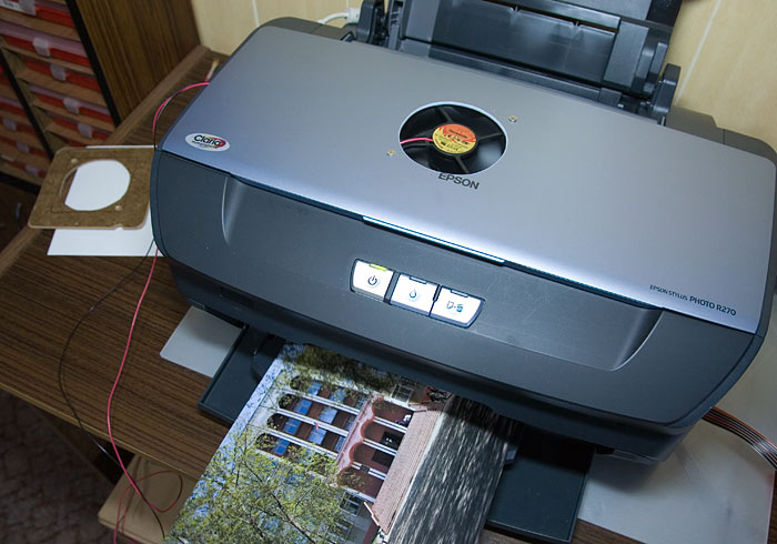

я решил прабл и очень давненько с мазнёй могу сказать только одно что надо ставить кулер на вытяжку в предыдущих темах я писал и выкладывал фото!!!

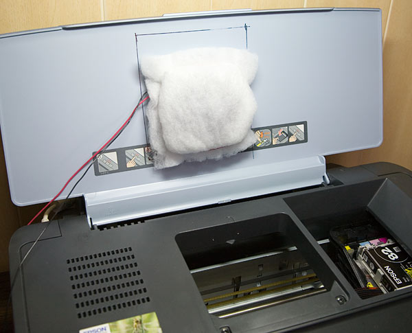

Очевидно, в ближайшие три дня я установлю вытяжку на R270. Выбран вентилятор, выбрана конструкция с фильтром.
Есть одно желание сумашедшего: как запускать вытяжку строго во время печати? Откуда взять сигнал?

Взял и выпилил дыру. Принтер продолжает предупреждать о несовместимости картриджей. Завтра запитаю вентилятор от низкочастотного адаптера.
Работаем!
Работаем!

Очевидно, лучше устанавливать воздуховод с выводом в канал домовой вентиляции, поскольку после печати двух А4 на простейшем фильтре появилась заметная чернота.
