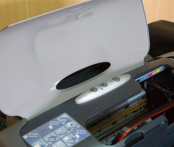

Обратите внимание на конфигурацию следа. Пальцем мазнул для наглядности.
Поднимите крышку R270 после длительной печати. Есть след в виде вертикальной полосы, совпадающей с перегородкой на корпусе?
А R220?

ЮХа (16th April 2008 - 02:52 PM) писал:
:)) скорее весь этот прямоугольник равномерно зеленого цвета. причем после пару тыщ фоток уже. поэтому крышки держал первое время держал открытыми на ночь, потом на время работы, а потом снял нафиг. мало того, на днях обратил внимание, что в подающем лотке! там место есто где лежит бумага (у меня это 10*15 в 90% случаев) - чистое, а вокруг! матовое! (жалко лоток черный а то была бы таже зелень заметна). я думаю у меня и на стенах комнаты уже такая зелень:) завтра посмотрю:) по крайней мере в коридоре запах краски чувствуется.

ЮХа (16th April 2008 - 04:52 PM) писал:
Есть (зелёный) и даже побольше чем на фото!
Крышку снял и уже месяца 3 без неё...
Недавно принтер начал (первые 5-7 фото после ночи простоя) уходить в зелень (не от лишних чернил ли?) решилось все
"правильным бутербродом"...

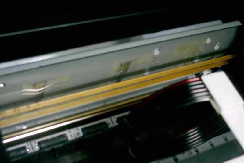

Я к кулеру закрепил марлю, через 2 часа работы посмотрел что там творится с марлей с изнаночной стороны - она зеленая!
