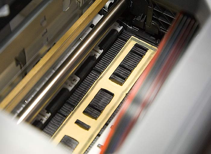

Евгений26 (16th March 2008 - 02:19 PM) писал:
Отпечатано около 1000
А4 или А6?
Вытащите верхний элемент прокладки. Промойте и просушите. Если увидите, что и нижний элемент весь в чернилах, вытащите, промойте и просушите его. Он легче вытаскивается, поскольку не имеет выступов для фиксации.
Сабжи вынимаются без разборки принтера пинцетом.
Установка обратно чуть сложнее. Придется аккуратно заправить язычки нижнего элемента в соответствующие окна.
Но если регулярно стирать сабж, то можно обойтись и без язычков. Честно говоря, они - мертвому припарка.
ИМХО.

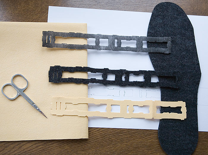

Я вырезал две прокладки маникюрными ножницами. Одну из ... стельки для башмаков. :) Новой, естественно. Другую - из салфетки.
Первая понравилась лучше. Но из-за некоторой кривости вырезки от постановки в принтер отказался.
Счас вырежу другую, попроще. Поскольку нет нужды вырезать эти фиксирующие крылышки.
ИМХО
На фото верхняя родная "прокладка"

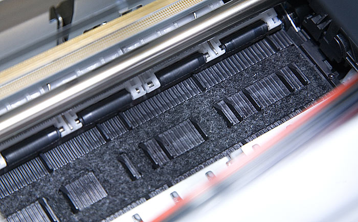

А пока новая прокладка из обувной стельки установлена в принтер. Вырезана за пять минут без "крылышек". Установлена за минуту.
Будем печатать.
Будем печатать.

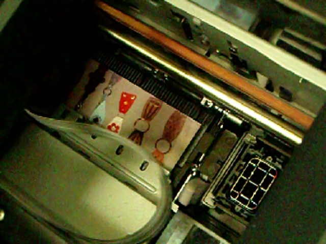

Я сейчас вложу вместо черной прокладки, вырезанной недавно из обувной стельки, светло-жёлтую из бытовой салфетки, и мы посмотрим, где заканчивает печать R270 в режиме "без полей".
| Сообщение #197 Отправлено 24 марта 2008 - 16:35
Готово.
После печати одного листа A4 без полей, остался явный след от пролитых мимо чернил. Ситуация вполне штатная, и, очевидно, никакими "калибровками" неустранимая. Струи дюз при начале и окончании печати не попали на пластик обрамления. Естественно, если материал прокладки будет перенасыщен чернилами, то возможно появление т.н. "тумана".
Моё мнение: материал штатной прокладки применён производителем неоправданно. Очевидно, это связано с попыткой удешевить производство.
Известно, что при вырубке прокладок из более жёсткого материала можно применять более "тупую" оснастку. Это моё личное ИМХО
