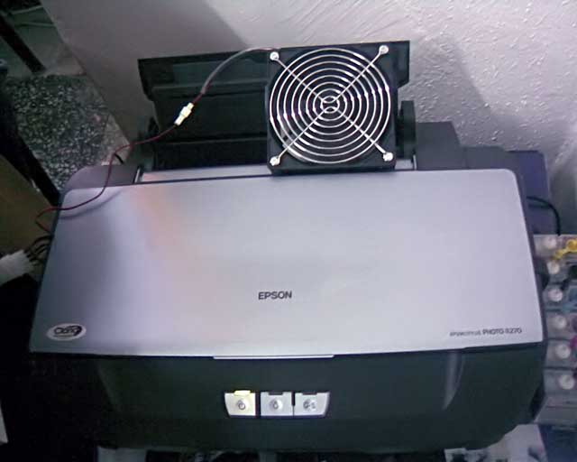

А вот моя сверхсложная конструкция. Принтер отпечатал около 10000 фоток и в последнее время мазал бумагу до безобразия. Сначала время то времени разбирал, вынимал вал, на котором находится этот неблагополучный ролик и мыл его под водой. Помагало отлично но не на долго (10 - 15 фоток и опять черная полоса). Потом стал чистить валик мокрыми салфетками для протирки мониторов, что тоже очень неудобно. При объёме печати 150-200 фотографий в день салфетки уходят очень быстро, да и механику принтера жалко, т. к. прижимая к ролику салфетку, создаётся не совсем привычная для него нагрузка. Кулер стоит 120 мм от сгоревшего блока питания + картонная перегородка вырезанная чётко под размеры стенки между роликом и ПГ. К стати она там держится без всякого клея или скотча. Проблемы с вымазыванием бумаги отпали. Теперь могу спокойно продолжить разрывать свои мозги пытаясь в 350 раз отпрофилировать свой RX620. От чёрных полос перехожу к зеленым фотографиям. кОшмар.
| Сообщение #166 Отправлено 11 марта 2008 - 19:37
В конце рабочего дня принесли фотки распечатать. 3 копии одной и той же. Отпечатал одну, подкинул бумаги, а кулер забыл на место задвинуть. На фото вторая и третяя копия. Морда какого-то чертяки сразу покрылась пятнами от ролика. И это всего то после одной "необдутой" фотки.

| Сообщение #168 Отправлено 12 марта 2008 - 09:41
Евжений
Ты крышку то сними и сам увидишь что будет лучше. И с обратной стороны на крышке увидешь налёт пыли чудесной...

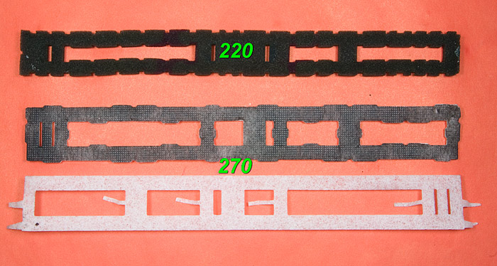

| Сообщение #175 Отправлено 15 марта 2008 - 12:32
Честно говоря, я на 270-м напечатал не так уж много. Приблизительно два три десятка фотографий без полей А4.
Только сейчас сравнил тракты R220 и R270.
Надо подумать. Очевидно проблема существует и профилями её не решить. Так же как и заклейкой всех дыр.
Обратите внимание на материал "памперса", положенного вдоль тракта движения ПГ у R270 и сравните его с аналогичным в R220 !!!
| Сообщение #176 Отправлено 15 марта 2008 - 22:41
О. Дык поделись, плз, не все же имеют в наличии оба принтера для сравнения. А точную причину пачканья так и не выяснили до сих пор.
| Сообщение #177 Отправлено 15 марта 2008 - 23:26
Известно, что вдоль тракта движения ПГ уложен впитывающий материал. Его назначение понятно - вбирать в себя те капли чернил из дюз, которые не попали на бумагу при печати без полей. Если кто-то думает, что с помощью программных "калибровок" можно избежать непопадания, то он сильно ошибается. Загрузка в лоток должна допускать некоторую свободу листа и некоторая же неоднозначность вполне допустима.
Далее. По мере заполнения прокладки, чернила должны стекать во внутренний памперс. Для этого на прокладке отформованы спец. "язычки" (у R270). Обратите внимание, "язычки" выполнены на расстояниях, соответствующих обычным форматам (А6, А5, А4...).
У R220 таких язычков не обнаружено. Но у него прокладка выполнена из обычного мягкого поролона. У R270 похожий материал, но он напоминает спрессованую стружку -ДСП. Причем, верхний слой зачернён, очевидно с дизайнерской целью. Прокладка из двух деталей.
Моё предположение: струи чернил, не попавшие на фотобумагу ударяются в древоподобный впитывающий материал и отражаясь от него во все стороны пачкают всё, что можно. В том числе и транспортирующие ролики. Чистка роликов по всей окружности сопряжена с трудностями, поскольку сложно провернуть их не включив механизм.
Выход - заменить прокладку в R270 на похожую из простого поролона. Почаще её стирать.
Всё вышесказанное моё ИМХО, не претендующее на абсолют.
Еще вот что. Прокладки перед съёмкой были постираны. Обратите внимание на некоторый блеск верхней детали R270.

| Сообщение #179 Отправлено 16 марта 2008 - 10:27
Искатель
Ага, тот. К нему тянутся "лепестки". В 200-220 и пр., памперс лежит почти по всей плоскости днища принтера.
ЮХа
Спасибо.
Но где взять поролон от 200-го простому смертному юзеру 270-го?
А если выбросить верхнюю часть "минипамперса" 270-го и оставить только нижнюю, белую на фото?
Или вообще - все к чертям, так, как это было с шахтой для плевков ПГ в левой части принтера?
ЮХа
Спасибо.
| Сообщение #180 Отправлено 16 марта 2008 - 12:28
В 270-м под всем трактом тоже лежит памперс. Его видно сквозь щели, после извлечения верхних прокладок, показанных на снимке. Это не тот, коробчатый, в который выведен слив из помпы. Его я извлёк нафиг при первой инсталляции СНПЧ.
Для пробы можно регулярно стирать и сушить верхнюю часть. Она легко извлекается.
Можно вырезать сабж из более доступных и более впитывающих материалов. Напр, бытовых вискозно-полиэстровых салфеток.
Конечно, надо помнить, что бытовые принтеры не предназначены для круглосуточной работы, а если таковая имеет место быть, то и профилактические чистки должны проводится.
Я заметил, что даже на моём малопечатавшем R270-м уже появились потёки чернил на обрамляющем прокладку пластике. И потёки уже приблизились к подающим роликам.
Сегодня попытаюсь вырезать прокладку из вискозно-полиэстровой салфетки.
