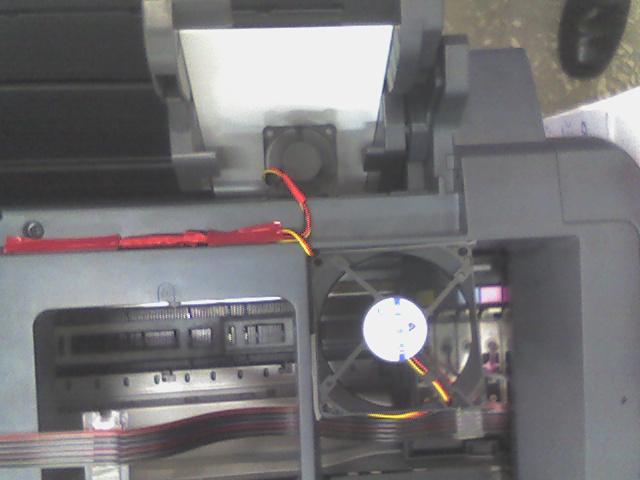

Вот ребята всем решение праблемы немного попоять прийдёться правда немного изоленты и двухсторонний скотч!!! Отпечатал 1000 фото всё как по маслу! Кулер который в лотке стоит он дует на ролик а который над ПГ в качестве вытяжки т.е. наружу!

О как окуратненько! Даж приятно смотреть! :)
А питание от куда? Если из принтера - опиши и фото пожалуйста...

| Сообщение #138 Отправлено 25 февраля 2008 - 07:39
прикольно... действительно, надо будет второй кулер на вытяжку поставить
