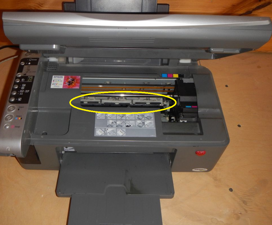

Которая под бумагой находится? А что там сложного в вынимании? Подцепил пинцетом/отверткой/спицей, потянул аккуратно и снял. Вот поставить обратно без разборки принтера это да, сложновато. Но тоже можно при определенной ловкости рук.

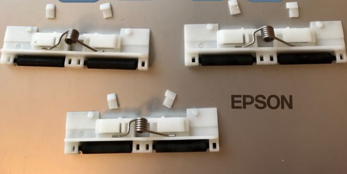

Койот, суперклей "Секунда" не держит что-ли? Только именно "Секунда", который самый ядерный.
| Сообщение #504 Отправлено 02 декабря 2020 - 00:03
Там в стык , не выдержит клей, это если бы внахлест было, то еще куда не шло.
Нашел на балконе два старых RX600, у них такие же прижимные ролики, снял, подошло.
Но подчинить бы хотелось. Паять пластик не пробовал, но интересно было бы.
