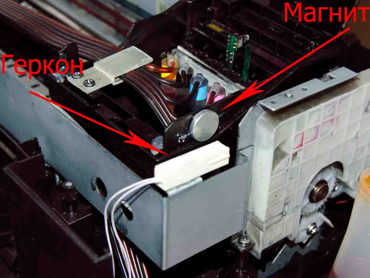

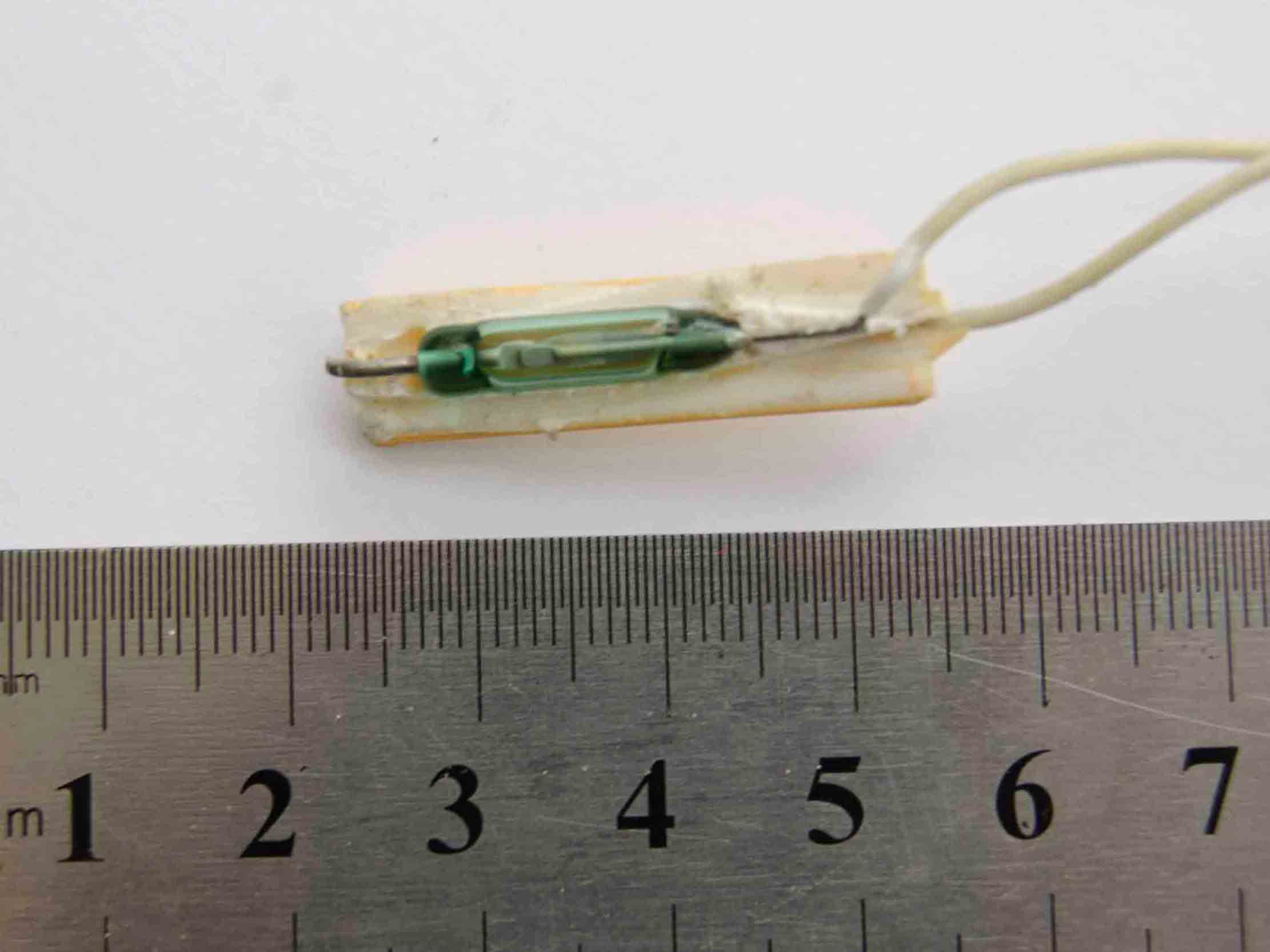

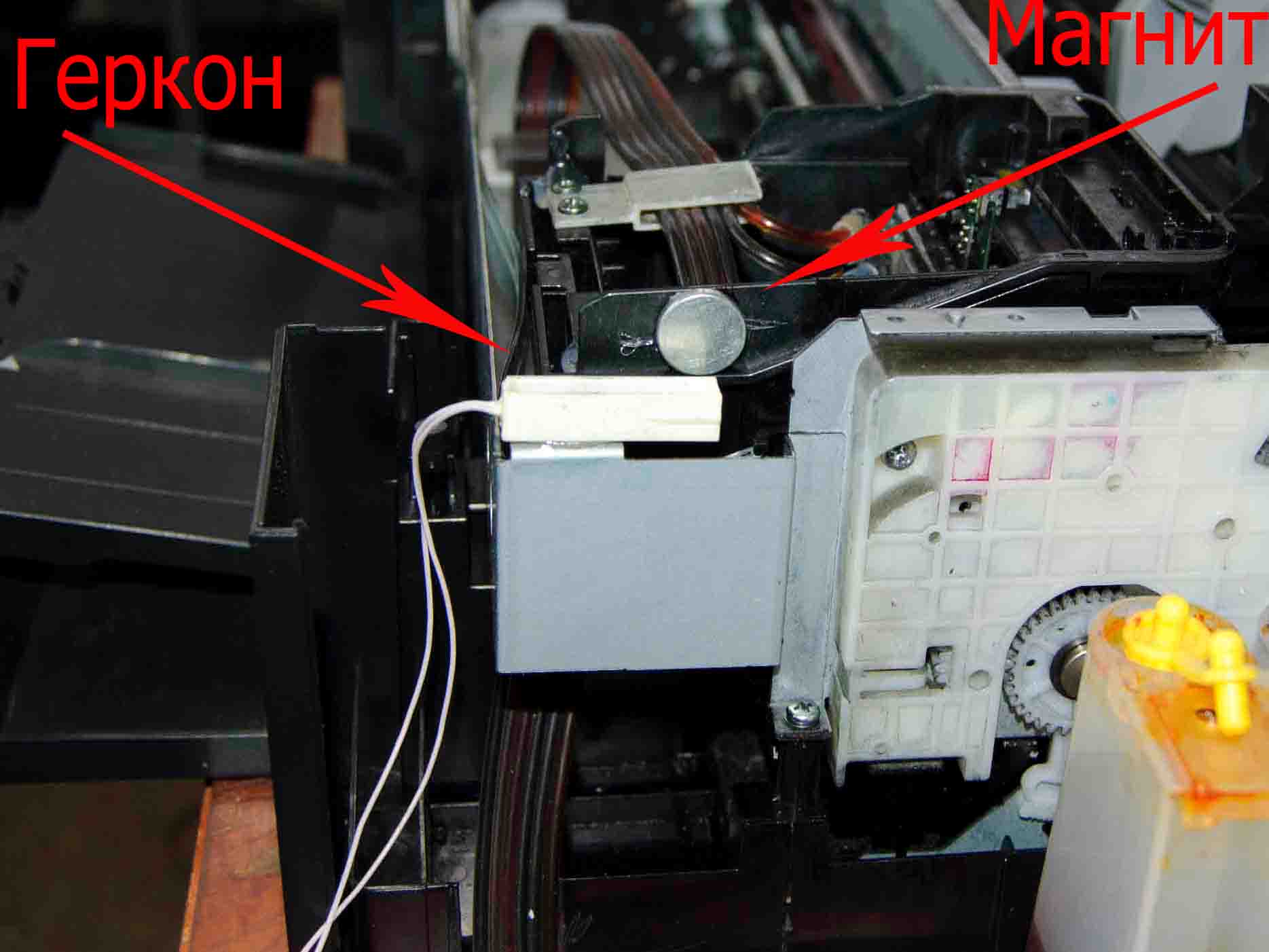

В общем коснулась и меня эта проблема (мазал ролик захвата бумаги). Поставил я куллер сбоку принтера, помогло, но решил поставить автоматику включения как сделал Юха, пробежал я по знакомым электрикам и нашел пригоршню этих самых герконов, и именно двух-позиционных (простой геркон включает ток когда поднести магнит, а двухпозиционный имеет 3 контакта, когда магнита нет замкнута одна пара контактов, подводишь магнит, первая пара отключается а включается вторая пара контактов). Ну блок питания думаю для каждого не проблема.
Ну вот эскизы что у меня получилось:
как ОНО выглядит в сборе:
Ну и естественно сам геркон:

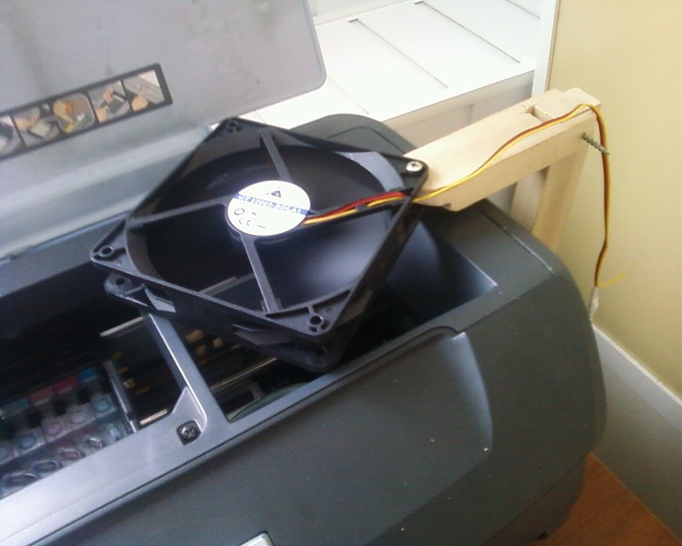

Epson T50. Заделывание всех дыр на перегородке, отделяющей отсек с ПГ от бумажного отсека действительно никак не решает проблему. Целый день потратил:
- заклеил скотчем все дыры в перегородке
- тщательно заткнул все щели под прозрачной пластиковой шторкой, закрывающей щель между вышеуказанной металлической перегородкой и белым сеткообразным держателем протягивающих валиков. Насколько я понимаю, у предыдущих моделей этой шторки не было и рекомендовали эту щель затыкать трубкой от капельницы
- между верхней крышкой принтера и белой крышкой прижимного вала поместил сложенную губку, чтобы чернильная пыль не проникала в бумажный отсек через верхний край металлической перегородки над крышкой прижимного вала (слева от белой крышки прижимного вала уже имеется пластиковая прозрачная шторка)
Все эти операции ни к чему не привели. Через одну фотку появляется след.
Пока решил проблему вентилятором - поставил его на крышку принтера слева так, чтобы он дул слева направо и задувал воздух в бумажный отсек (пробовал ставить на выдув - след от вала наоборот усиливался).
Правда, если после фоток 10х15 попробовать напечатать фотку 20х30, то на ней остаётся след от белых пластмассовых выступов, расположенных слева от бумаги 10х15 и также касающихся бумаги при прокрутке. Объяснить это можно тем, что вентилятор полностью не избавляет от чернильной пыли, она всё равно по чуть-чуть оседает на протяжном вале и пластмассовых выступах. При печати фоток следов не остаётся из-за слишком малого количества оседаемых чернил. При печати фоток 10х15 чернильная пыль накапливается на белых пластмассовых выступах, расположенных левее фоток 10х15, и при дальнейшей печати фоток формата А4 накопившиеся чернила оставляют след. Приходится перед печатью больших фоток вручную прочищать эти пластмассовые выступы (которые расположены левее фоток 10х15).
Геморрой, но хоть как-то можно печатать...

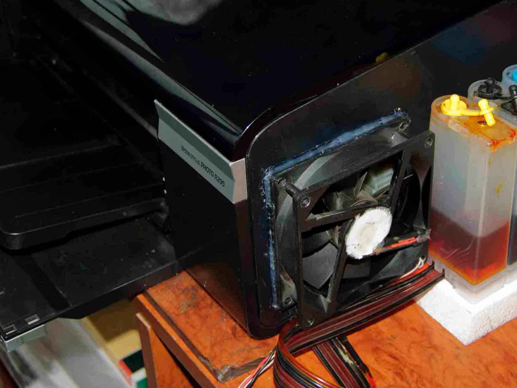

На свой новенький ТХ650 установил СНПЧ и сразу решил врезать кулер (имеется т50 с кулером в крышке). Раскрутил, выкинул памперс и с правой стороны вырезал дырку под кулер. Часть дырки перекрывается металлической рамой принтера, как думаете, будет ли кулер эффективен? Проверить пока не получается (данной проблемы пока нет )
