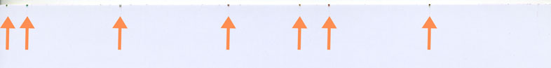

| Сообщение #487 Отправлено 25 августа 2012 - 17:09
Epson P50. Прочитал все советы. закрыл скотчем всю эту стенку между прижимным валиком и движением каретки. В нижние маленькие проемы аккуратно напихал ваты. Промывал этот подстилочный поролон и ролик зубной щеткой. Но все равно после 200-300 фотографий начинается след. Он едва различимый и для остальных он практически не виден, т.к. не знают куда смотреть. Ну разве что на белоснежных платьях на фото можно его заметить.
Сейчас печатаю со снятым этим пластмассовым полу корпусом и как раз после 2х часов работы пускаю на печать 10 белых листов, чтобы они хоть как то забирали на себя грязь. А так, придется ставить вентилятор, питать его от мамы, который бы отправлял пары чернил на дно принтера.

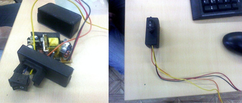

| Сообщение #489 Отправлено 17 января 2013 - 11:33
тоже из-за необходимости пришлось ставить вентиляторы вот пока beta версия
http://www.youtube.c...h?v=mWiQKq8HS8Q
дальше :
- найти блок 220- 12/24В , смонтировать в/на принтер, аккуратно смонтировать вентиляторы, и все спрятатЬ!
дальше :

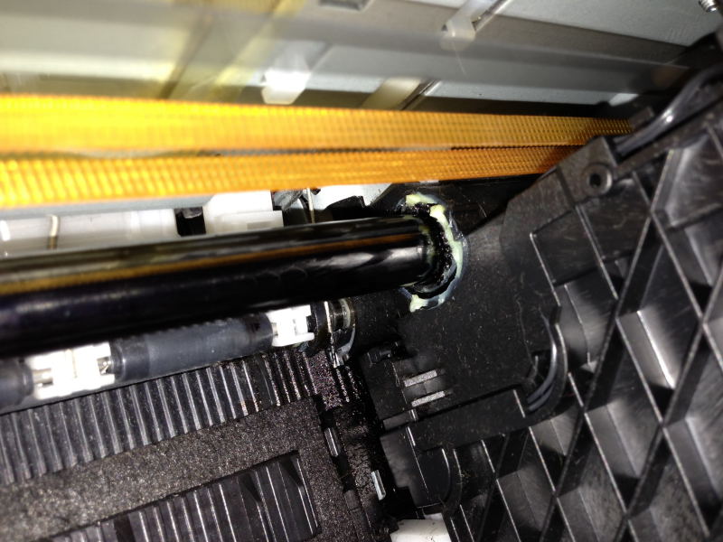

| Сообщение #495 Отправлено 18 августа 2013 - 20:59
Всем добрый день!
Работает TX650 около двух лет. Сразу ставил местную СНПЧ.
Печать непромышленная, для домашних целей - бывает подсыхает, конечно, головка.
Примерно с полгода назад начали оставаться следы избыточных чернил на краях бумаги. Решил, что переполняется памперс и вывел слив. Через неделю, действительно, заголосил уже счетчик памперса, которые я благополучно обнулил с помощью форума.
Прошло еще пару месяцев и вот, совсем уже тяжко стал включаться.
При включении выдает ошибку замятия бумаги. В районе каретки ПГ валик имеет следы чернил. Вероятно, по мере их подсыхания они начинают препятствовать движению каретки. По крайней мере она дергается, но с места не идет. Примерно после пятого включения ее сдергивает и начинает двигаться более-менее нормально, печатать.
Правда, качество печати все хуже. Постоянно пропадает на отпечатках розовый цвет, при этом по результатам прочистки ПГ штатными средствами проверка дюз показывает 90%-й результат по этому цвету, остальные - пробелы. На печати же розового как-будто вообще нет.
Жалко выкидывать, хочу поковырять...Прежде всего хочу почистить валик и избавиться от ошибок, связанных с залипанием каретки ПГ. Но заодно уж и с цветами что-то надо делать. Наверное, поролон под ПГ промыть надо. Может еще что-то?..
Инфы очень много, всю осилить будет сложно. Что-то ранее уже, помню, попадалось, но сейчас сходу не находится.
Буду признателен, если наводки какие-то дадите. И, желательно в картинках, инструкцию по разборке для чистки того же валика и извлечения поролоновой прокладки.
Сфоткал и самому аж дурно стало...там похоже все в чернилах под ПГ.. Может такое быть из-за того, что слив был не сразу выведен, а в процессе эксплуатации?
Хелп, плиз. Надо разбирать? Инструкцию бы, чего откручивать, чем протирать...Чтобы еще было полезно для восстановления цвета печати?
И должна ли так смазка выходить из каретки (если это она)? Что-то не замечал прежде такого...

| Сообщение #496 Отправлено 21 августа 2013 - 19:38
Вот уже и после нескольких выключений/включений стала ошибка принтера появляться с отсылкой к мануалу...
Может кто-нибудь успеет все таки подсказать, что делать?..
| Сообщение #497 Отправлено 21 августа 2013 - 19:53
Там всё нормально. И ремень жёлтый, чистый, первозданный. Ищите проблемы в другом месте. "Ошибку" лучше посмотреть в "статус-мониторе". И не гадать на кофейной гуще.
| Сообщение #498 Отправлено 21 августа 2013 - 20:35
Там всё нормально
Разве такое состояние вала нормально? На нем явно видны следы краски...
С сегодняшнего дня первые пару секунд неудачного включения стало сопровождать легкое тарахтение каретки. Как раз когда ошибка принтера вылетает (вместо замятия бумаги).
Статус монитор сейчас пишет "готов к печати". После нескольких пусков каретка запустилась. Теперь завтра что-то можно будет увидеть только...
А не может себя так принтер вести из-за того, что чернила в емкостях заканчиваются? Заглянул сейчас - почти во всех донорах по минимуму осталось...
