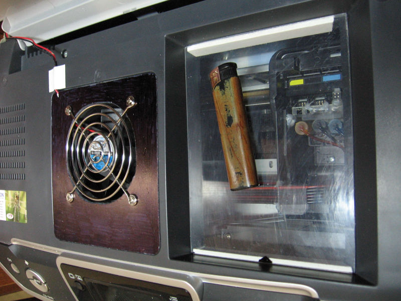

Мыл я этот мини "памперс" не помогает! Пока проблему решил вентилятор (правда немного печатал). Посмотрим что будет дальше.
Мажет прижимной валик при подаче бумаги Следы на бумаге

Печатал я с двумя кулерами (по центру 120 и там где памперс 80) фотки пачкал с тыльной стороны! Отключил 80-ку - чистые. Будет время попробую отключить 120-ку и включу 80-ку, посмотрю будет ли пачкать в таком исполнении валик.

"Кулер помощнее решит проблему."
не забудьте, вы этим будете дышать
| Сообщение #429 Отправлено 20 февраля 2010 - 14:00

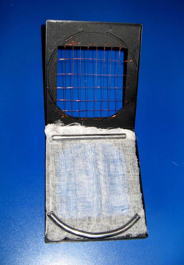

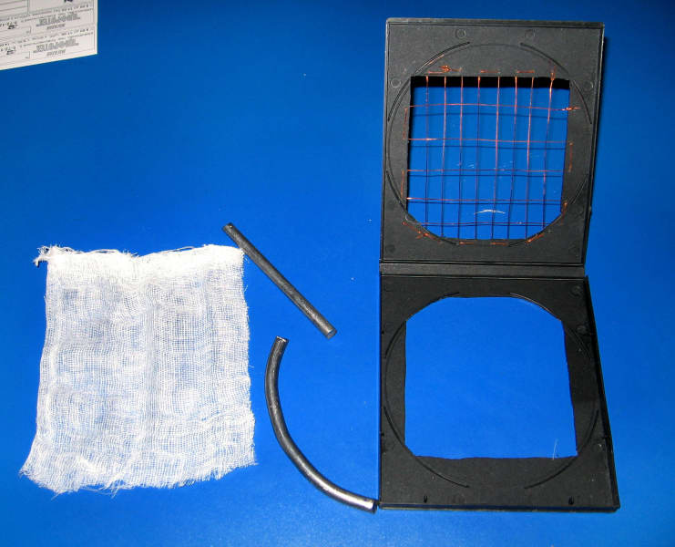

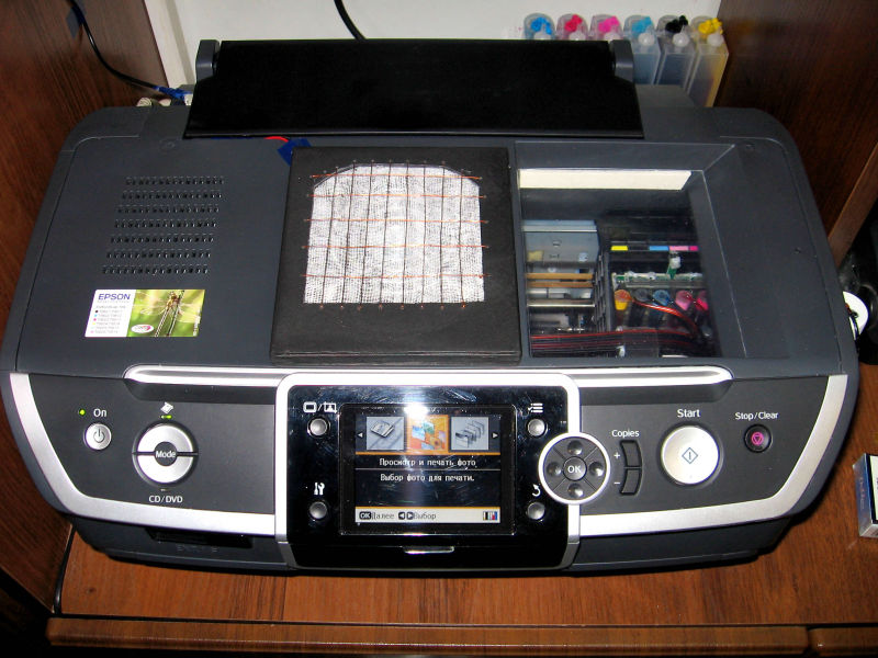

Нет, на ту хрень, что выше на снимках, предусмотрен фильтр, что естественно.
Просто эти принтеры далеко от меня (или я далеко от них) и ребята шлют отчет о проделанной работе, поэтому не всегда такие фотографии как мне хотелось бы (нет фото с фильтром), но это вторично.
Фильтр будет, конечно, ведь кроме того, что дышать, еще и в помещение зайти будет невозможно, через неделю использования все стены будут в чернильной пыли...Это писал inspirra. "По-мощнее" нужно брать в кавычки.
з.ы. обороты кулера подбираются экспериментальным путем, дабы уменьшить шум, уменьшить поток воздуха, но в то же время избавиться от тумана внутри.
з.з.ы. засер бумаги как рукой сняло, как бабка пошептала, как корова языком слизала, как деньги из казначейства Украины... Ой, чёй-то понесло... :D
inspirra (6th February 2010 - 10:06 PM) писал:
Кулер по-мощнее решит проблему

про фильтр:
марля - не тот калибр, лучше уж сухую салфетку (из набора для протирки оргтехники)

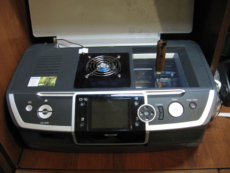

T50, проблему исправил. поставил вентиляторы - 1 на 80, второй - как для видеокарт (на 40 по-моему).
на фотках:
общий план (160кб)
не так красиво, как у Эпизода, но главное - РАБОТАЕТ!!! уже около 3000 снимков - без грязи!
как было на глянце (100кб)
http://foto.rambler....l/1/3/1-web.jpg
как было на матте (130кб)
http://foto.rambler....l/1/4/1-web.jpg
питание - блок питания, который всю мать не тянул (подпаленный какой-то), а 2 вентилятора - легко!
Episode - огромное спасибо.
2All - читать с первой страницы!
на фотках:
общий план (160кб)
