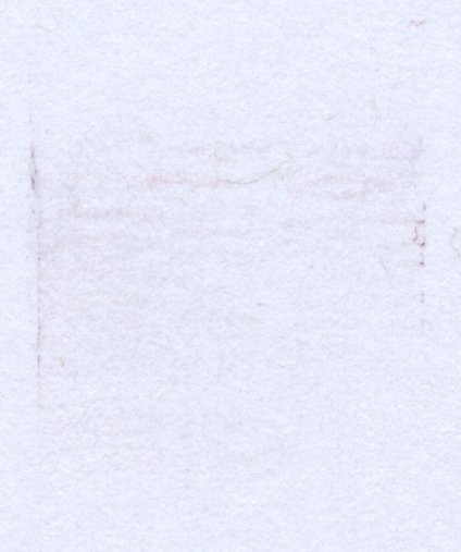

Положение помарки на странице:
Вид помарки (уровень немного поднял что бы лучше было видно):
Это еще не самая сильная помарка - просто я уже выкинул те листы где она была до неприличия грязная. И еще разок повторюсь - это происходит при пеати без полей, но только в случае выхода чернил за нижний край листа.
