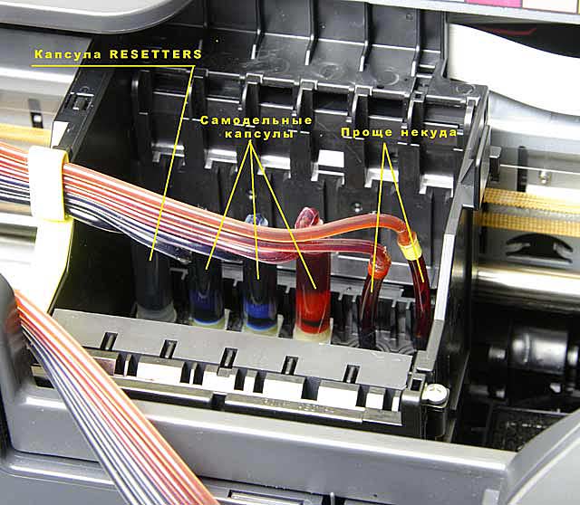

Всё красиво. И где-то я уже это слышал: "Промывать ничего не придется. Система работает стабильно, не полосит, не завоздушивается. Один раз заправил, установил и печатай до упаду."
Так говорит каждый продавец любой СНПЧ. Никто же не скажет, "Будет работать, но без трахания не обойтись"
Поверьте: для того чтобы подать чернила к дюзам и печатать до упаду, можно обойтись меньшей кровью. Поставьте только фильтр на выходе из донора.
  • Прикрепленное изображение: post-2-1183558510.jpg

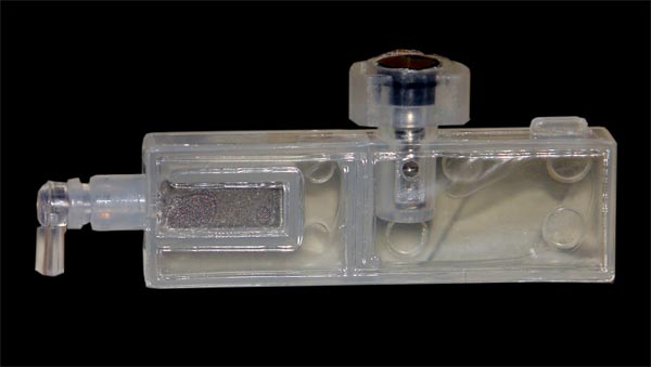

Ну нехотят 90% пользователей сами мастерить систему. Хотят готовую. Есть капсулы стоимостью от 50-80долл в зависимости от комплектации и есть такие или другие системы стоимостью в 2,5 раза ниже и также работающие очень стабильно и беспроблемно. Не надо строить из капсул ИДЕАЛ.

1. Поддержание рабочего давления (чем обеспечивается)?
2. Метод отвода воздуха, (защита от завоздушивания)?
Заранее благодарен. :drink:

Gran (4.07.2007 - 18:20) писал:
Valeriy2008.
Можно пару-тройку вопросов?
1. на выходе из бункеров установлен довольно приличный губчатый фильтр (наподобие как в Кеноновских картриджах) + такого плана воздушный фильтр.
2. В первой части капсулы (там где фильтр есть прослойка воздуха), а вот во второй (где выход патрубка) воздуха нет.
  • Прикрепленное изображение: post-2-1183559918.jpg

|    Сообщение #69 Отправлено 04 июля 2007 - 16:29   Gran
Точно, возражений быть не может.
Разумно, практично, проверено.
:thumbs up:

|    Сообщение #72 Отправлено 04 июля 2007 - 16:42   Gran
Там, что есть клапан в посадочном месте патрубка, как у картриджей?
|    Сообщение #73 Отправлено 04 июля 2007 - 16:56   Valeriy2008
Gran (4.07.2007 - 18:42) писал:
Да. Там есть обратный клапан.

|    Сообщение #74 Отправлено 04 июля 2007 - 22:54   Slava2
Давайте попробуем разобраться, что хорошего и что плохого в этой конструкции.
Если внимательно посмотреть, то это больше капсульная, чем картриджная система Но разве так важно как её называть?.Важно другое: автор ветки утверждает, что из практики она удобна в установке и надёжна в работе. Не доверять мнению автора, у меня лично нет оснований. Достаточно посмотреть на парк эксплуатируемого оборудования и на его товарооборот. Можно было бы упрекнуть автору то, что он не конструктор снпч, а всего лишь пользователь. Ну как по мне, пользователь довольно грамотный и не лишённый умения анализировать и делать выводы.
Посмотрим на конструкцию (если я конечно правильно понял, если не правильно, то пусть автор меня поправит)
Мы имеем двухкамерную капсулу. Перегородка способствует успокоению жидкости и предотвращает её от завоздушивания. Воздух, попавший вместе с чернилами будет абсорбироваться в камере 1 и не будут попадать в камеру 2, а следовательно и в ПГ(единственое: может быть стоило ввести клапан для удаления воздуха. Это мог бы быть саморез с уплотняющей шайбой)
При поступлении чернил в камеру 1 они проходят дополнительную фильтрацию (это тоже есть хорошо)
Заборное отверстие ПГ находится намного выше основания камер. Это в свою очередь может рассматриваться как дополнительный отстойник (чего греха таить, даже высокопробные чернила способны давать осадок)
Моноблок, в виде которого выполнено данное устройство, тоже придаст жёсткость конструкции и облегчит муки неискушённого пользователя при установке.
А наличие запорного клапана в выходном канале позволит оперативно сменить схему питания. Так замена цветовой схемы CMYK на B&W это уже не миф а реальность.
