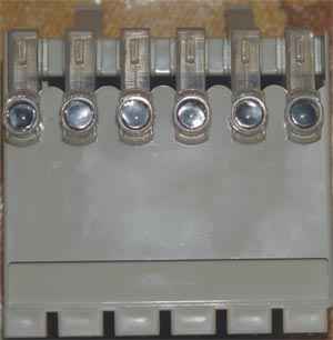

Как и обещал, выкладываю фотографии
OKI 9600dn, OKI 9500, Epson C8600,твердочернильник Xerox 8550dp, HP LJ 4250dtn, HP8453n, Epson Pro7800, Epson 2400, Epson RХ590, Epson TX700W,Еpson C87, Epson B-500dn, Epson DiscProducer PP-100, Canon i6500, Canon(ы) 4500,Canon MP530,Canon S510,CIM K300C,ALPS-5000

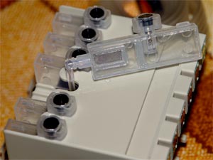

| Сообщение #50 Отправлено 04 июля 2007 - 11:04
Фото 2

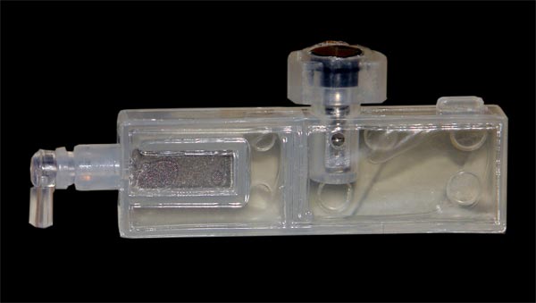

| Сообщение #51 Отправлено 04 июля 2007 - 11:05
Фото 3

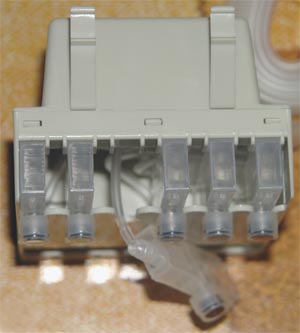

| Сообщение #52 Отправлено 04 июля 2007 - 11:06
Фото 4

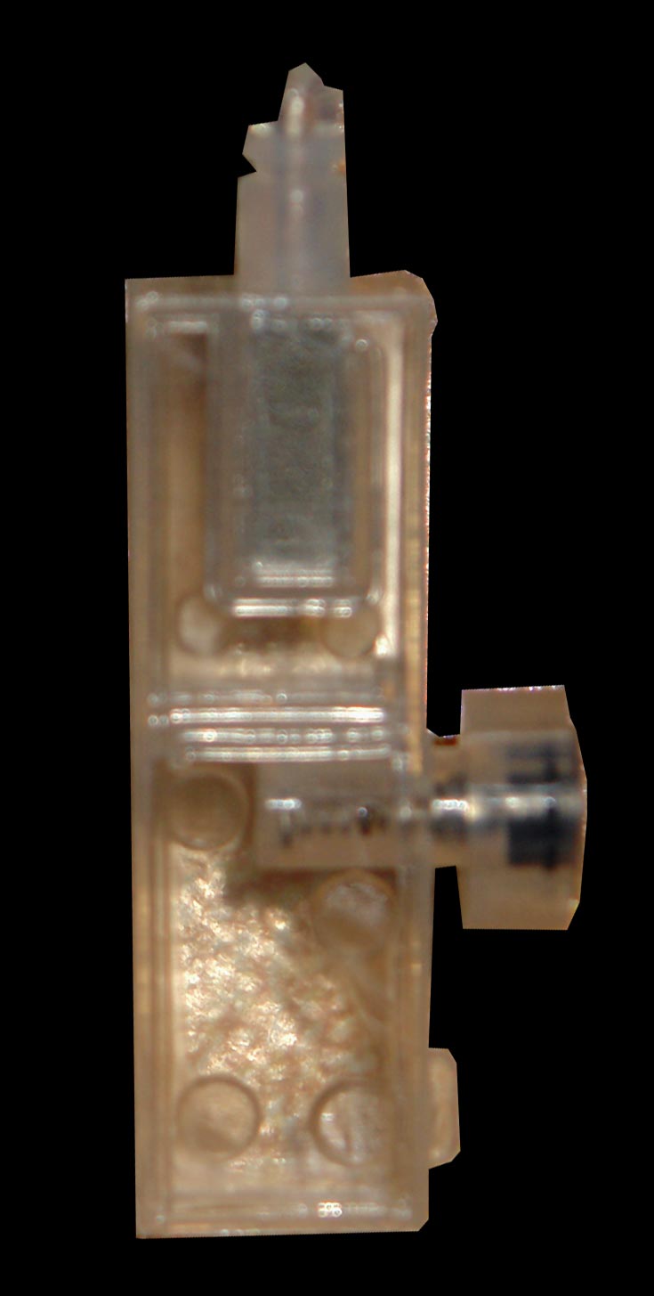

| Сообщение #53 Отправлено 04 июля 2007 - 11:07
Фото 5

Мне кажется, что из фотографий можно сделать выводы о системе в целом.
Капсула разделена на два отсека. Отсек с фильтром имеет воздушную прослойку, второй отсек заполнен чернилами полностью.

| Сообщение #57 Отправлено 04 июля 2007 - 14:48
Из всего увиденного могу предположить:
1. Производитель пошел на маркетинговый ход, завлекаловка новым видом. У нас сейчас многие производители пива поменяли форму бутылки. Надеются на новизну.
2. Ничего по сути не изменилось. Тот же картридж.
3. Возможно, была цель облегчить каретку меньшим весом картриджей и меньшим объемом чернил. Неуверен, что получилось, ибо пластмассовый корпус внушителен по внешнему виду.
4. Есть все же плюс. Так во всяком случае мне показалось. Замысел, видимо у ресеттеров стянули. Похоже, что корпус картриджей, а на нем чипы, навсегда монтируется в каретку, то есть что то типа планки с чипами у ресеттеров. Видимо, можно будет делать промыку отдельно конкретного цвета?
Нет, скорей всего невозможно этого сделать, ибо картридж вынимается не в вверх, а вниз.

| Сообщение #60 Отправлено 04 июля 2007 - 15:52
Как видно на фото, шлейф выходит слева. А если прокладывать его под головой, можно ли вывести его справа?
