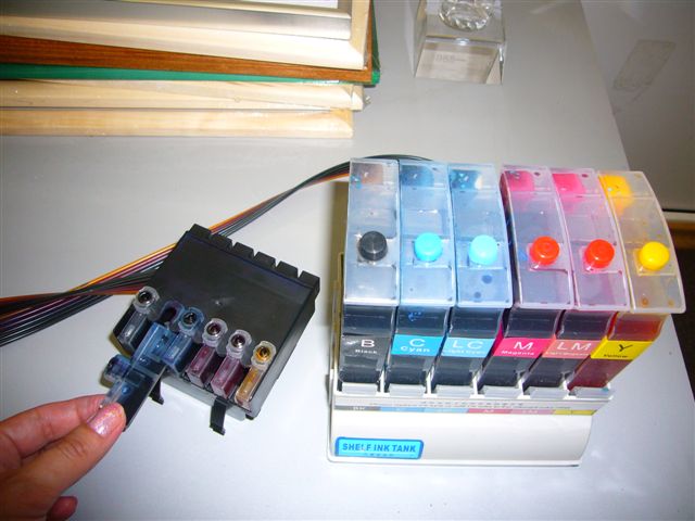

| Сообщение #1 Отправлено 28 июня 2007 - 20:52
Новая конструкция СНПЧ позволяет избежать завоздушивания шлейфов и пропадания дюз в печатающей головке принтера.
OKI 9600dn, OKI 9500, Epson C8600,твердочернильник Xerox 8550dp, HP LJ 4250dtn, HP8453n, Epson Pro7800, Epson 2400, Epson RХ590, Epson TX700W,Еpson C87, Epson B-500dn, Epson DiscProducer PP-100, Canon i6500, Canon(ы) 4500,Canon MP530,Canon S510,CIM K300C,ALPS-5000

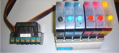

| Сообщение #2 Отправлено 28 июня 2007 - 20:54
Фото 2.

Ну хорошо, а чем они новые? И как избавляются от воздуха в шлейфе?
| Сообщение #4 Отправлено 28 июня 2007 - 22:00
Этого следовало ожидать.
Пиар продолжается.
Valeriy2008, ты, блин, настойчивый!
В принципе, это хорошо, но система твоя - ДЕРЬМО!
Пиар продолжается.

| Сообщение #7 Отправлено 28 июня 2007 - 23:16
Я предлагаю аргументировать свои мнения.
Высказывания в стиле "бред" и всё - будут нещадно удаляться, авторам - выдаваться время на размышления в виде read only. Хотите высказаться - аргументируйте свою точку зрения.
Лично мне - интересно все новое. А вот насколько это новое полезно или практично, и насколько оно вообще нужно - давайте обсудим.
Но еще раз прошу - аргументированно.
=== add ===
Тему почистил, хватит ругани! Терпение не безгранично!
p.s. Согласен с ЮХой - БАНКИ - ДЕРЬМО.
Лично наблюдал страдания принтера и его владельца с лошадиными поилками. Слишком высоко залетела энжынерная :) мысль летающей лошади. Хотя - задумка не плохая, но реализация - ни в одни ворота.
А вот новые картриджи - хотелось бы обсудить.
Это, насколько я понял, китайская капсула в форме картриджа :o
Чипы отдельно (ничего не напоминает?).
Недостаток, который сразу бросается в глаза - невозможно визуально контролировать уровни или наличие чернил в картридже.
Мнимое преимущество - присутствие обратного клапана. Зачем он там? Чтобы продавать уже заправленую лошадиными чернилами систему? Другой необходимости в обратном клапане я не вижу. :-X
=== add ===

| Сообщение #14 Отправлено 29 июня 2007 - 11:42
1. А чёй-то на фото Valeriy2008 большой палец левой руки покрыт лаком? Ещё мне кажется, что фото эти и вовсе из сети!
2. Да и не новинка это вовсе. Разве что в единый блок все картриджи запихнули.
3. Здесь согласен с Юхой: а в чем новинка? На мой взгляд качесто получше, чем прочих картриджных систем. Онако, утверждать плохо или нет, не могу: пробовать надо!
4. Считаю следующие слова Episode неубедительными (это мое мнение): Недостаток, который сразу бросается в глаза - невозможно визуально контролировать уровни или наличие чернил в картридже.
Пока в картридже объем полностью сменится воздухом, капсулу надо будет не один раз снять для дозаправки.
5. А теперь вопрос к Valeriy2008: на чем в этой СНПЧ основано избежание завоздушивания шлейфов и пропадания дюз в печатающей головке принтера? Уж не в том ли, что заправляется данный картидж по возможности без воздушного объема, то есть полностью чернилами? А пропадание дюз связано с величиной разрежение в доноре?
| Сообщение #15 Отправлено 29 июня 2007 - 13:53
Евгений26 (29.06.2007 - 12:42) писал:
Да в общем-то, я и переубеждать никого не хочу, но... представьте ситуацию, когда вы вернулись из отпуска, включили принтер, он выдал не полный тест дюз, вы запустили принудительную прочистку, и тест дюз стал еще хуже. Что делать в этом случае?
Верно. Убедится в "нормальности" двух жизненно важных для принтера параметров: уровень чернил в воздушном отсеке донора, и наличие чернил к капсуле/картридже.
С донорами, которые на фото - это несколько проблематично, с картриджами на фото - это не возможно.
Кроме того. При прочистке, можно наблюдать поступают ли чернила в капсулу (видно капельки), булькает ли в доноре :) и т.д., что дает представление о работе системы в целом, и позволяет быстро диагностировать неполадку.
В случае с картриджной системой - Х.З. что там в картридже, а в случае с такими донорами - Х.З. что там в доноре. В общем - Х.З. от чего не чепятает :( И сразу же на форум, и создаем новую тему "Спасите!!! Принтернечепятаеткраскунелет ХЭЛП!!!" следующего содержания: "сначала было все хорошо, потом перестал работать. Помогите если можете. Ответы писать на мило, спасибо заранее".
ИМХО!

| Сообщение #17 Отправлено 29 июня 2007 - 14:36
Евгений26 (29.06.2007 - 15:16) писал:
Ну не знаю, может кому то и влом, но что мешает вытащить шесть картриджей и посмотреть, а есть ли в них чернила? Тем более, что завоздушки быть не должно, хотя это зависит от СНПЧ.
Ну как же, Евгений26, ведь Вам то должно быть извесно, что при снятии любого девайса (будь то капсула или картридж) со штуцера ПГ - завоздушка обеспечена! Т.е. воздух в ПГ попадет обязательно. Как следствие - прочистка. Может быть и не одна. И это все лишь для того, что бы посмотреть есть ли чернила?
А не проще ли просто посмотреть ничего не снимая и не завоздушивая?
И еще не маловажный факт - в капсулу долить чернила, при падении уровня, можно не снимая саму капсулу, т.е. не завоздушивая ПГ, а лишь вытащив верхний фитинг, и накапав нужное кол-во чернил приподняв донор. :)
Кроме того, не совсем понятно с приведенных фотографий новой системы, остаются ли чипы на месте, т.е. можно ли снять картридж, не потревожив при этом чипы? Скорее всего - нельзя.
Добавьте к выше сказанному еще и вероятность того, что после осмотра наличия чернил в картридже, когда Вы все это дело воткнули обратно, принтер Вам сообщил "вставьте чернильный картридж".
Каково?
Зачем?
Если всего этого лишена капсульная система. :)
Так я и не понял, зачем нужен обратный клапан?
Он только повышает стоимость самой СНПЧ, и больше от него толку никакого.
Зачем нужен обратный клапан???
Скажите мне кто-нибудь. У самого ума не хватает понять <_<
