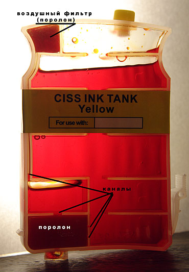

Возможно ли показать банки (читые на просвет)?
| Сообщение #83 Отправлено 06 июля 2007 - 09:12
Фото донора взято с этого форума
OKI 9600dn, OKI 9500, Epson C8600,твердочернильник Xerox 8550dp, HP LJ 4250dtn, HP8453n, Epson Pro7800, Epson 2400, Epson RХ590, Epson TX700W,Еpson C87, Epson B-500dn, Epson DiscProducer PP-100, Canon i6500, Canon(ы) 4500,Canon MP530,Canon S510,CIM K300C,ALPS-5000

Ну что можно сказать? Конструкция донора тоже хороша.
Фильтрами они себя не обидели. А как говорят на Украине: «маслом кашу не испортишь!»
Классический сосуд Мариотта – тоже не помешает хоть картриджной, хоть капсульной системе.
Чего только стоит нижний соединительный штуцер с клапаном.
Система легко монтируется в кассету. А также легко демонтируется, скажем, для промывки или дозаправки.
При нижнем заборе чернил система легко приводится в рабочее состояние. Но и в тоже время забор идёт не с самого дна, что даёт возможность не «черпать осадки».
Как вывод по всей системе могу сделать следующий: «Конструктивно система сконструирована весьма надёжно, и для её инсталяции не требует специалистов какой то сверх естественной квалификации».
(сей вывод прошу считать моим личным мнением)

| Сообщение #86 Отправлено 06 июля 2007 - 15:12
Поражаюсь на людей, которые подбирают дерьмо.
Фото показанное выше, взято из моей темы про скайхорзные доноры.
Ребята! От этих доноров у меня остались только резиновые разноцветные пробочки.Остальное было выкинуто без сожалений через неделю примерно.
Извиняюсь, но не всё новое, что хорошо забыто.
Читайте:
http://www.resetters...227&hl=скайхорз
и не повторяйте чужих ошибок!
Читайте:

Там что, на доноре одна из стенок полиэтиленовая (приварена).
Каково качество, - не подведет?
| Сообщение #92 Отправлено 07 июля 2007 - 15:05
Не подведет.
Наверное все знают плоттеры Эпсон 7800/9800. Там чернила с картриджей поступают в демпферные камеры, установленные на головки с помощью компрессора, нагнетающего воздух. За счет нагнетания воздуха в картриджи, чернила под приличным давлением поступают в демпферы.
К чему это я. А дело в том, что стенки у оригинальных демпферных камер тоже политиленывые (приваренные) и тем не менее все работает и ничего не лопается и не протекает.
Так что страшилки про качество приваренных политиленовых стенок - для чайников и новичков.

| Сообщение #94 Отправлено 07 июля 2007 - 16:46
Тонкая стенка по замыслу "изобретателей" должна играть демпфирующую роль.
Собственно, это одна из неудачных попыток обеспечить непрерывность подачи для тех, кто хочет "вставить и забыть" . Ругать производителя не стоит.

| Сообщение #96 Отправлено 07 июля 2007 - 23:58
Система интересна, но как уже было замечено выше, отсутствие клапана удаления скопившихся газов и моноблочная система, делают её неудобной в пользовании из-за опасности завоздушивания сразу нескольких цветов. Именно из-за неудобства удаления газов я и отказался от использования картриджной системы.
| Сообщение #97 Отправлено 08 июля 2007 - 11:44
Я уверен, что разработчики картриджных (в т.ч. и МОНОБЛОЧНЫХ) СНПЧ предполагают, что т.н. завоздушивания каналов быть не может. Поэтому они и пишут в рекламе: "поставил и забыл". В идеале так и должно быть.
К сожалению, двухлетний опыт чтения форума показывает, что у многих возникает проблема с пропадением части дюз. И тут моноблоки и картриджи скорее зло, чем добро.
Кому-то везёт, и везунчик оспаривает преимущество картриджей. А кто-то, "отбив" за неделю стоимость принтера и СНПЧ, просто меняет всё на новое не заморачиваясь чтением форумов.
