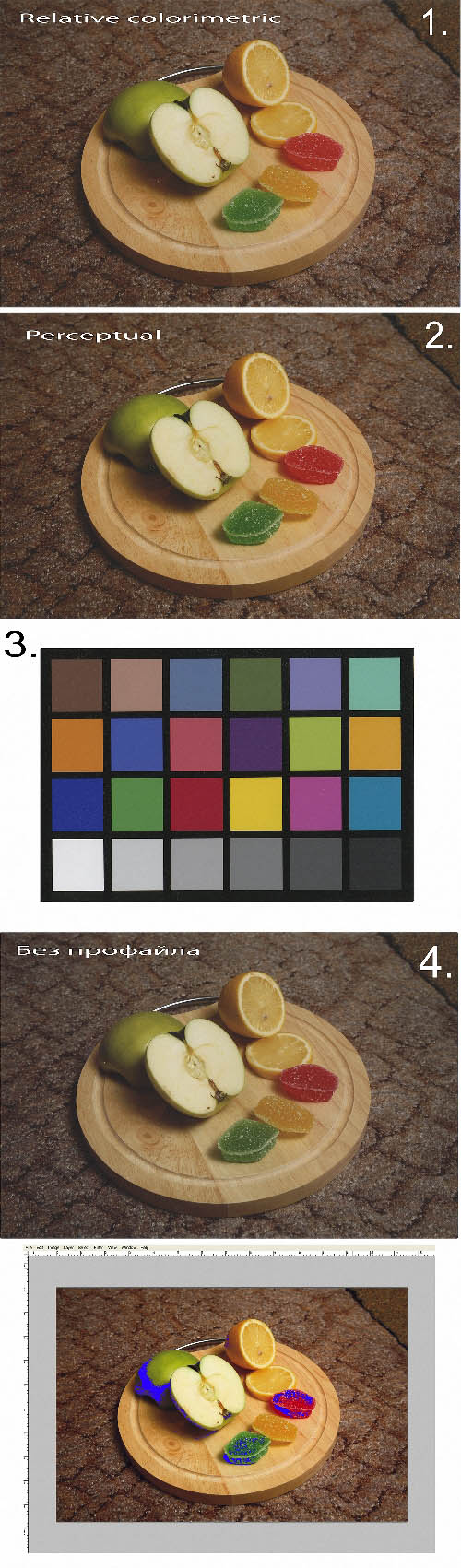

|    Сообщение #68 Отправлено 24 января 2007 - 20:23   Димец
Выше по ветке Юха пытался печатать свои натюрмы с разными профилями,а я с его любезного согласия проделал всё это на минилабе, который(первый раз однако) недавно профильнул.
На снимках 1и2-сканы напечатаных фоток,которые были конвертированы в профиль с соот. INTENT(см.надпись)
Сканер при этом был профилирован для пущей точности мишенью 3 (здесь тоже её скан). На 4 скане-фото напечатанное без конвертации,а на 5-внегамутные цвета(синий). У меня сомнения не столько в качестве(полезности) профиля-сколько в качестве сканов(да и артефакты от сжатия есть).
Какие суждения будут?
  • Прикрепленное изображение: post-24-1169663022.jpg
|    Сообщение #69 Отправлено 24 января 2007 - 21:17   ЮХа
Это печаталось на "серебряной" бумаге? Не на принтере чернилами и на матовой дешёвой бумаге?

|    Сообщение #71 Отправлено 24 января 2007 - 22:25   Димец
ЮХа (Jan 24 2007, 10:17 PM) писал:
Так точно-с? Совсем ацтойно? :-[

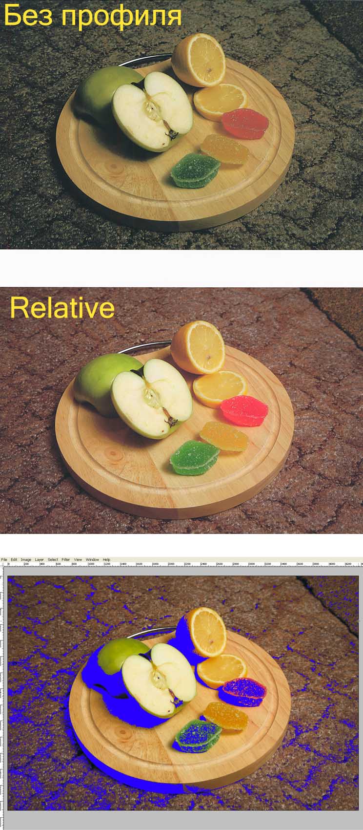

|    Сообщение #74 Отправлено 01 февраля 2007 - 18:30   Димец
А вот что получилось на Ломонде(матовая 100 г/м) на R220 с СНПЧ.
Как видно-те цвета что вне гамута(синий)-хуже всего и получились.
  • Прикрепленное изображение: post-24-1170347416.jpg
