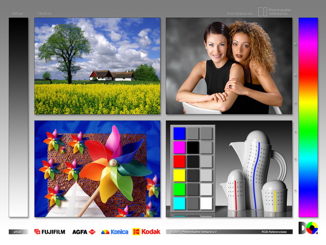

|    Сообщение #32 Отправлено 17 января 2007 - 22:34   AlexIII

|    Сообщение #34 Отправлено 18 января 2007 - 12:33   AlexIII
valery777, спасибо. Это я уже сделал. :) Вот тестовая фотка для проверки принтера, по ней ВСЕ цвета тютелька-в-тютельку на матовой бумаге, а на бумаге эпсон глосси слева, на черно-белой шкале контраста, в том месте, где серое уже уходит в черное, появляется фиолетовый оттенок. Вот бы его придушить. :) Интересно, что при этом общая цветовая картина не нарушена.

|    Сообщение #36 Отправлено 18 января 2007 - 17:00   AlexIII
Да нет, не паранойя. :) На матовой бумаге все отлично, а на глянце темное слегка подкрашивается фиолетовым. Нормальные люди не замечают, но я-то вижу... :) Попробовать вручную в драйвере принтера подвигать ручки цветов, чтобы скомпенсировать оттенок? Но его-то нет на ярких участках. Опять придется бумагу убивать...:(
|    Сообщение #37 Отправлено 18 января 2007 - 17:42   ЮХа
AlexIII, там, выше, ВЫ показали "тестовую фотку" - МИШЕНЬ почти что.
Зачем? Все тут взрослые и прекрасно представляют, как должны выглядеть мишени.
Если уж дело пошло - выкладывайте скан ОТПЕЧАТКА. А красивого файла в Сети немеряно.
|    Сообщение #38 Отправлено 18 января 2007 - 17:51   AlexIII
ЮХа, я, к сожалению, не настолько еще профи, чтобы и сканер приобретать. Чистое хобби. По вечерам. :) Потому и "тест-фото", а не "мишень". :) Но мысль про сканер сама-по-себе интересная. :) По поводу оттенка я задал вопрос на сайте ВВМ. Они ответили, что так быть не должно и обещали симмитировать мою ситуацию и помочь, если получится. Подожду их вердикта. Спасибо за участие. :)
