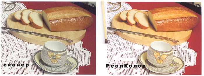

Сегодня я решил еще раз повторить эксперимент с профилированием при применении сканера. Пока прогревал сканер, вспомнил, что где-то в закромах валяется тестовая табличка от сканера Мастек-Парагон. Нашлась. IT8.7/2-1993. Лежала в темноте в пакетике. Решил, что иного у меня нет, а поэтому (закрыв глаза) буду считать, что она еще не совсем выцвела.
Отсканировал табличку. Сразу же стало ясно, что сканер HP4400C не совсем линеен. В "светах" было много зелени, в "тенях" - синего. Сидел час, тыкая сканерной пипеткой по скану и крутил настройки цв.круга+ уровни, пытаясь найти золотую середину. Чуть получилось лучше. Кстати, монитор Самсунг 971P, откалиброванный визуально штатной программкой показывал аналогичные (визуальные) результаты. Понравилось.
Далее, с полученными настройками отсканировал табличку с патчами от Монако. Через 15 минут профиль для бумаги "привижен" был готов. Печатаю. Не верю глазам. Серый практически хорош во всём диапазоне, чуть ровно зеленит в "светах. Опускаю зелёную кривую в диапазоне 60-90 (CDR). С двух попыток шкала выравнивается. Замечаю, что есть небольшая нелинейность серого - резко светлеет. Плавно поднимаю все три кривые в диапазоне 80-100. Есть!
Печатаю контрольный отпечаток (булка хле-ба) Хорошо!
Результаты показывать пока не буду. Всё делалось при искусственном освещении, отпечатки не стабилизировались.
Просто пробы.
Резюме:
При создании профилей посредством сканера крайне необходимо иметь опорное поле - тестовую табличку. И хороший сканер. Результаты будут нормальными.
fashionguy, спасибо за предложение!
Я подумаю.

| Сообщение #19 Отправлено 12 января 2007 - 15:23
Мне сложно определить целесообразность двух вышестоящих постов (не модерирую в этой теме), но по случаю скажу, что вчерашние пробы после стабилизации немного потеряли. В основном, чуть незаметно вылезла зелень на серой шкале. Плюнуть и растереть! :)
Но плевать не буду. Буду работать дальше и уже работаю.
1. Мой сканер куплен за 300 рублей без стекла (били его, возможно ногами). Стекло вставлено, но естественно не специальное оптическое, а обычное полированное. Убираю его нафиг. Будем сканировать вообще без стекла.
2. .... да и с этим стеклом и с коррекцией по опорному полю (табличке АГФА) профиль получился аналогичным профилю, купленому за 1500 рубчиков. А времени ушло ГОРАЗДО меньше с учётом почтовых манипуляций.

| Сообщение #20 Отправлено 14 января 2007 - 14:39
Можно посмотреть предварительные результаты.
За один проход сканера без тоновой коррекции.
