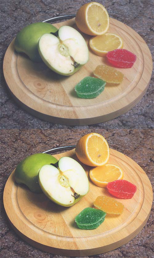

Дело-то вот в чём: желая сэкономить на профилях под конкретную партию бумаги и конкретную партию чернил, мы тщетно надеемся, что скачанный халявный профиль будет нас удовлетворять.
Да, он удовлетворяет. Если сожмуриться. :)
А если раскрыть глаза, то заметны глюки.
Показать?

| Сообщение #47 Отправлено 19 января 2007 - 22:20
Не дождавшись ответа:
Неск. дней назад на форуме предложили профиль для R220 - Ломонд-WWM.
Скачал.
Далее напечатал снимок с двумя профилями. Верхний - с моим сканерным, самопальным. Нижний с скачанным.
Оба снимка напечатаны не на той бумаге, под которую строились профили, но "спинка" яблока на нижнем снимке всё сказала.
Мой профиль тоже не сахар, но я точно знаю куда нужно прогнуть кривые, чтобы получить большую динамику и не потерять детали.
Сканирование выполнялось за один проход и не изменялось тонально. Бумага Ломонд матовая 70г.
На супер-глосси будет еще ярче! :)
Скачал.
