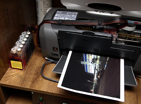

| Сообщение #64 Отправлено 31 октября 2006 - 19:03
Только что сходил к одному из соседей с целью проверки его принтера.
Основное занятие соседа - монтаж теплосетей. Он печатает для себя и своих близких до одурения. Ничего не соображает в мариоттах, и даже не переключает пробочки на донорах при заливке чернил. Чернила заливает любые, которые найдет поблизости. Сейчас льёт "ИНКО"
Вот снимок СНПЧ, купленой около года назад. Система работает! Единственный недостаток - если закрыть крышку, то шлейф путается.
Система, заправленная чернилами стоила год назад 1400 руб.
