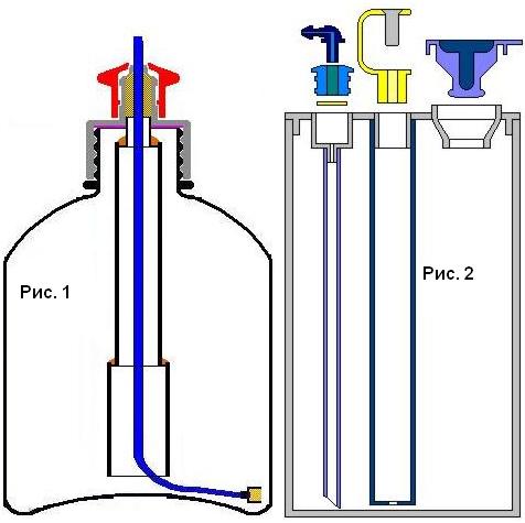

Уважаемый kurbads вот такой донор стоит у меня Рис. 1, а Рис 2 – resetters-а, (эскиз в исполнении Episode я им воспользовался, хотя и без разрешения).
Вопрос:
1. Отличаются ли они? Да – хотя принцип действия один и тот же.
2. Какой из них Вы хотели бы видеть в своей СНПЧ? Лично я предпочел бы тот, что на Рис. 2.
3. Какие бы Вы внесли изменения для усовершенствования донора на Рис. 2
Ваши предложения?
Так и нет ответа, чего надо усовершенствовать!
Вопрос:
Ваши предложения?

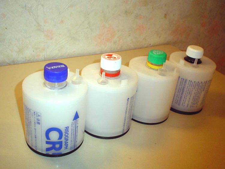

| Сообщение #56 Отправлено 31 октября 2006 - 03:19
Ясно - попробуем по другому - я выкладываю фото по емкости - почти готовой - если кому будет интересно - возьмут.
Думаю будет оптимально - там полное (я надеюсь) описание, из чего - и сколько.
ну а фото вот
мытарства будут следом ...8-)
ну а фото вот

| Сообщение #58 Отправлено 31 октября 2006 - 13:17
ясно спасибо что поправили размер ... и если не секрет - какой оптимальный размер картинки для публикации на сайте - ну так на будущее
а вот с чертежиком - как раз сложнее ... сделано все на коленке, полный опус страданий как раз занимает 600 с гаком кБ.
там есть более полное описание произведения, мысли и соображения -может кто лутше сообразит по модерну да и по детальной реконструкции.
а так - проба пера так сказать ... того что можно сделать за 2-4 часа на коленке.
то есть была теория которая воплощена в продукт.
не скрою вынашивал долго и рожал в муках ... 8-))
