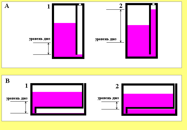

Oul Dec 4 2006 (01:46 AM) писал:
Episode, давай вспомним о коофициенте расширения жидкостей.
Почему градусники заполняются чистым спиртом (не берём во внимание ртутные, и др.)?
Потому, что коофициент расширения спирта значительно больший, хотя-бы, чем у воды
и поэтому мы видим это расширение (по градации градусника). и то потому, что спирт
заключен в тончайший капиляр и окрашен, иначе без капиляра, это расширение мы почти
не увидели-бы.
Другое дело - сосуд Мариота!!! Это ты , кстати, приводишь (для некоторых),
ярчайший пример уязвимости такого донора от атмосферного давления. Потому как, если мы
заключим этот воздушный отсек с жидкостью в капиляр, какой у градусника и обусловим
градацией - получится прекрасный, нежный и чувствительный барометр.
Именно поэтому я свой донор герметично закрыл от воздействия атмерного давления и
получил положительные результаты, их я перечислил (и, кстати, о расширении диапазона уроня
установки донора относительно головки тоже).
Теперь о твоём доноре.
Не вижу причины из-за которой скорость вытекания при горизонтальном положении будет
ниже, чем при горизонтальном, как впрочем и самого донора в разрезе (или как в
извесной песне - "боишься, Manniacа" (и его плагиата?).
Извени, немного непонятно, в вертуальном доноре ты предлогаешь представить себе (нам)
это горизольтальное положение или в реальном, твоем доноре этот отсек находится в
реально - горизольтальном положении?
А если так, то уравновесившись, пустой нижний отсек заполнится чернилами и что дальше?
Извени, непонятно без чертежа и пояснений, и поэтому я (ИМХО и другие) воздержусь от
каких либо выводов и голосования.
На рисунке "А" обычный донор, каким мы обычно пользуемся.
На рисунке "В" измененная конструкция.
Рис. "А1" "В1" обычные условия эксплуатации.
Рис. "А2" "В2" поведение доноров при сильно изменившихся параметрах окр. среды.
Сравни уровни чернил относительно дюз в первом (А2) и втором (В2) случаях.
  • Прикрепленное изображение: post-2-1165223694.jpg

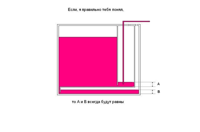

|    Сообщение #83 Отправлено 05 декабря 2006 - 13:50   Oul
Episode,я, от восторга, чуть было не проголосовал за тебя всеми конечностями, но хорошо
представив себе твой девайс, тут-же горько разочаровался (так как в остальных, не вижу
ничего толкового).
Прикрепленное изображение: 222b18745ee7643.jpg
А,это не решает вопрос. :unsure:

|    Сообщение #86 Отправлено 06 декабря 2006 - 08:29   Episode
Voltaren (Dec 6 2006, 02:40 AM) писал:
Ай яй яй ...
Любезнейший. Речь ведь идет не о воде, а той ситуации, когда именно воды остается процентов 20%, а остальное воздух. Именно воздух при нагревании расширится и вытеснит воду в воздушный канал.
Пожалуйста, читайте внимательно сообщения пользователей (и модераторов тоже) :)
А еще лучше - просто попробовать. Взять, и заюзать обычный донор, заправленный на 10-20% от общего объема, и иммитировать ему ситуацию с повышением температуры, хотябы градусов на 10. (хорошо было бы еще и уменьшить при этом атм. давление, но увы, нужна барокамера) :)
2 Oul
За "финал" клаву нажать не получится. :) Он не участвует в голосовании, и был приведен лишь в качестве примера, т.с. направления в котором не плохо былобы поразмыслить. Я надеялся, что за оставшуюся неделю конкурса, кто-нить доведет до "ума" мое предложение. :)
Увы. Этого не произошло.

|    Сообщение #88 Отправлено 06 декабря 2006 - 17:35   Episode
kspas (Dec 6 2006, 06:10 PM) писал:
Только, если у Episode все принтеры Epson, то для других принтеров надо эти 4 см перепроверить.
Не стоит относиться к этим 4-м сантиметрам как к прописной истине. Уж слишком много факторов влияют на это. Все зависит от чернил, диаметра капиляра шлейфа, пропускной способности фильтров установленных на пути чернил, наличия клапанов, диаметров фитингов, и пр., пр., пр.,
Просто 4 см., это ориентир, от которого можно оттолкнуться.
Подозреваю, что к примеру, для R270 этот диапазон снизится до 3-х, а то и 2-х см. и будет примерно от -1 до -3-х. Вот тогда и понадобится донор с точной стабилизацией.
А вот, опять же к примеру, 480-й работал и при -6 см относительно уровня дюз, ниже - уже начиналось хаотическое выпадение дюз по причине "чернильного голодания".
Думаю связано как-то с размером (физическим) дюз, или (что взаимосвязано) с размером капли, каналов внутри ПГ, самой конструкции ПГ, фильтра который в неё вмонтирован, и т.д. и т.п.
Кстати, Лексмарк (с термоголовой) когда я на него установил самопальную СНПЧ на базе поролонового картриджа, тоже работал нормально с уровнями от 0 до -3-х. А когда я выпотрошил поролон с картриджа и установил туда капсулу напрямую связанную с дюзами, пришлось уровень стабилизировать с точностью до 3-х мм., иначе - то перелив, то нехватка.
Посмотреть можно здесь.
Такие дела %)

|    Сообщение #97 Отправлено 08 декабря 2006 - 19:04   Nekto
минусом это можно назвать с таким же успехом, как и минус любой другой конструкции.
А ежели этот минус ликвидировать? :)
1) Берем и убираем "нижнюю воздушную камеру".
2) Клапан воздушный врезаем
3) Клапан чернильный оставляем
или
3) Добавляем "верхнюю воздушную камеру" которая предохранит нас от выбросов краски наружу. То есть ставим "расширительный бачок" не внизу донора, а выше уровня заливной горловины. (Жаль рисовать компутерно толком не умею - понятнее было бы)
|    Сообщение #98 Отправлено 08 декабря 2006 - 20:56   Episode
Не совсем понятно...
Если я не ошибся, то предлагаемая тобою система будет работать совершенно наоборот. Т.е. не стабилизировать, а дестабилизировать.
Попробуй нарисуй на бумаге, и отсканируй, если на компе нарисовать не получается.
А то непонятно :-X
