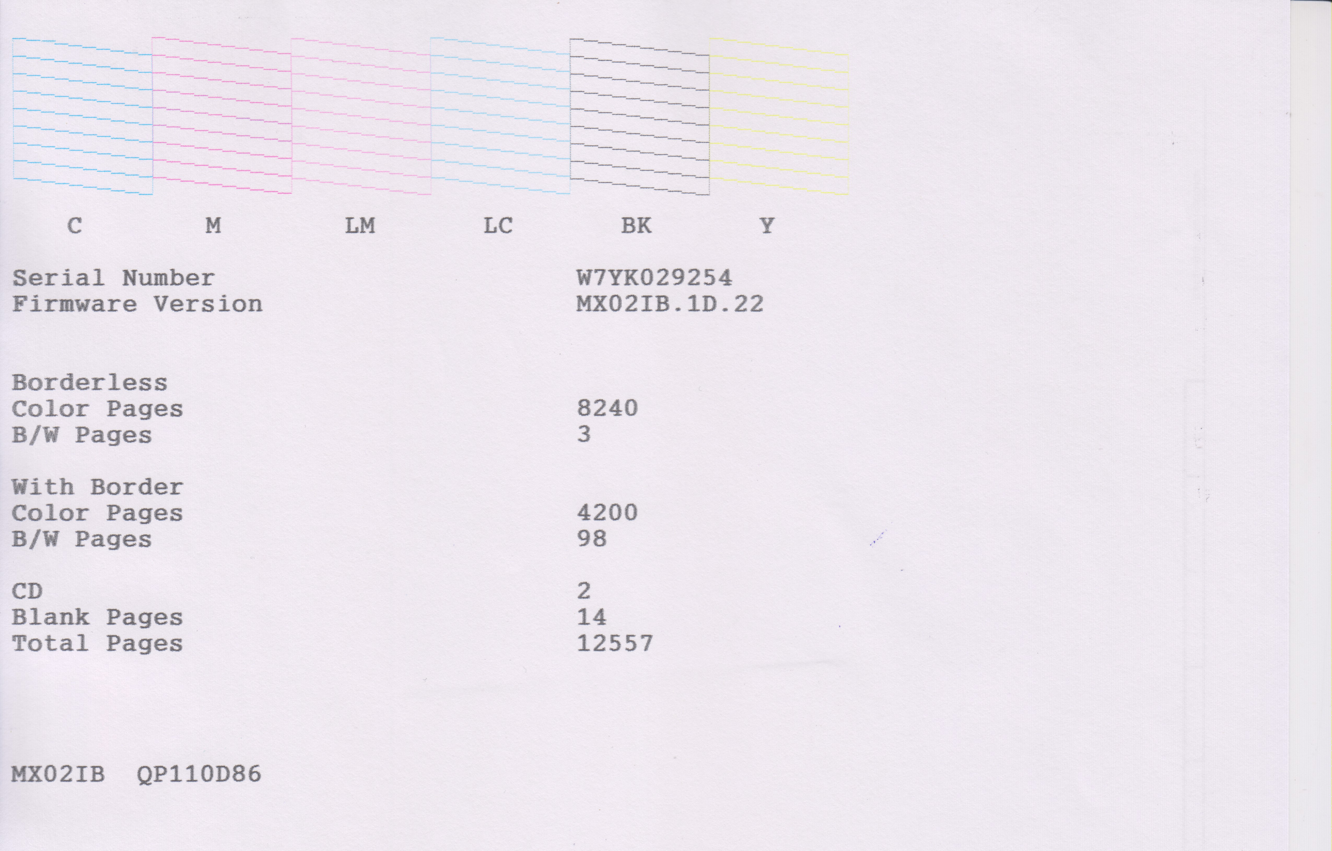

|    Сообщение #74 Отправлено 24 декабря 2018 - 09:53   ycha1
Чернила Ink-Mate для Epson. Заправляли 6-8 месяцев назад, потом один раз доливали. Сейчас на этом принтере печатаем только цветной логотип на конвертах раз в неделю и визитки для себя иногда. Есть второй такой же принтер заправленный такими же чернилами (Ink-Mate для Epson), у него пробег 18 000 отпечатков, работает нормально.
Вот пока тест дюз и два фото. Первый отпечаток стандартное качество, второй - высокое качество ( при настройках печати)

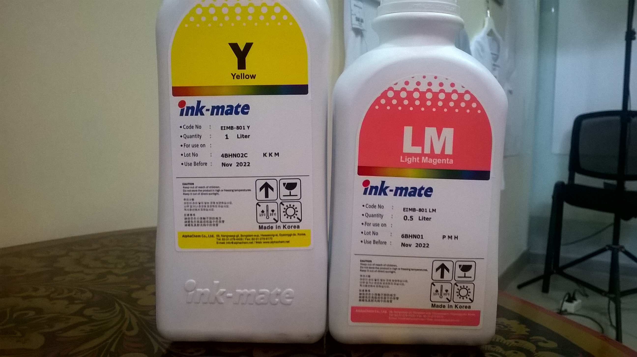

|    Сообщение #75 Отправлено 24 декабря 2018 - 11:19   ycha1
Чернила вот такие использую в обеих принтерах:
  • Прикрепленное изображение: Новая ж сп.jpg

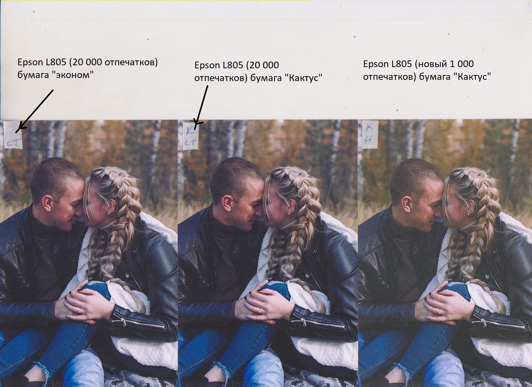

|    Сообщение #79 Отправлено 17 февраля 2019 - 22:37   ycha1
Снимал головку два раза. Первый раз промыл, отмачивал чистящей (сервисной промывочной) жидкостью 12 часов - не помогло. Потом опять снял тоже самое два раза делал на ночь оставлял отмачиваться. Все дюзы промылись, ровный дождик пошёл. Собрал, так и полосит матрасом. Стало конечно получше, но вид фото не товарный. Короче голова на выброс. Этот принтер полтора года проработал.
Теперь такой же принтер L805. Покупали в мае 2018г. 20 000 отпечатков. Такое же равномерное полошение, но менее заметно. Так же снимал голову, мыл отмачивал. После экзикуции ровный дождик полошение не исчезло. На фотках 10х15 невооружённым взглядом незаметно. На А4 видно если присмотреться.
Новый принтер L805 - купил в декабре 2018 по акции в Ozone за 15 500 руб. Заправил и начал на нём печатать в конце января 2019 года. Отпечатал 1000 фото на родных чернилах. С применением лупы заметно такое же полошение как и в двух других.
У всех трёх принтеров хороший тест дюз. На всех откалиброваны головы. В двух старых используются неоригинальные чернила Inr-mate EIMB-801. На всех принтерах пробовал печатать на разной бумаге, результат одинаковый.
Кстати на не оригинальных чернилах фотки получаются более насыщенные и цвета более естественные. А на оригинальных бледные и с зеленоватым оттенком.
И ещё у меня Epson L1800 (12 000 отпечатков) тоже заполосил в начале и в конце листа цветными полосками. Тоже пришлось снять голову промыть, замочить и тд. После экзикуции всё нормально, никакого полошения.
У меня впечатление сложилось что в Epson L805 специально такие головки ставят, что бы почаще покупали.
