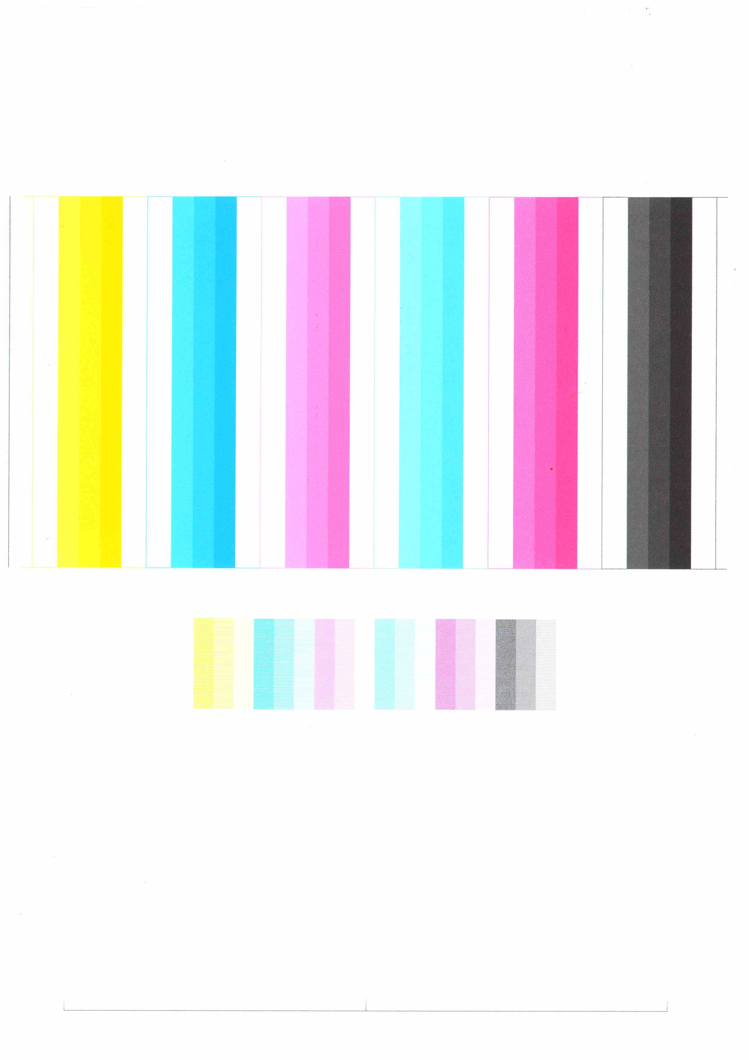

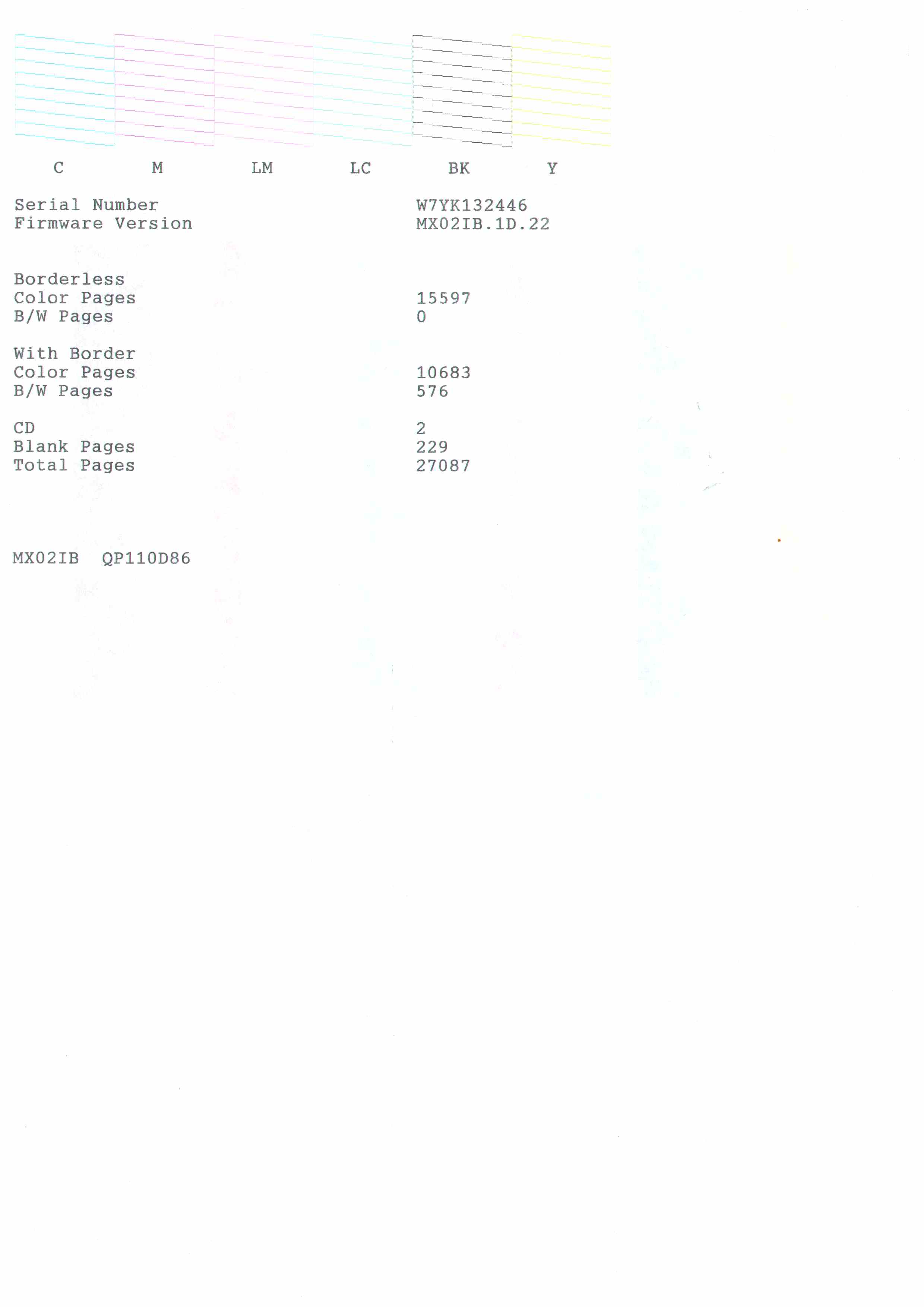

| Сообщение #85 Отправлено 24 декабря 2020 - 22:21
На сером однородном фоне слегка полосит. Буду что-нибудь печатать сделаю скан фотки.

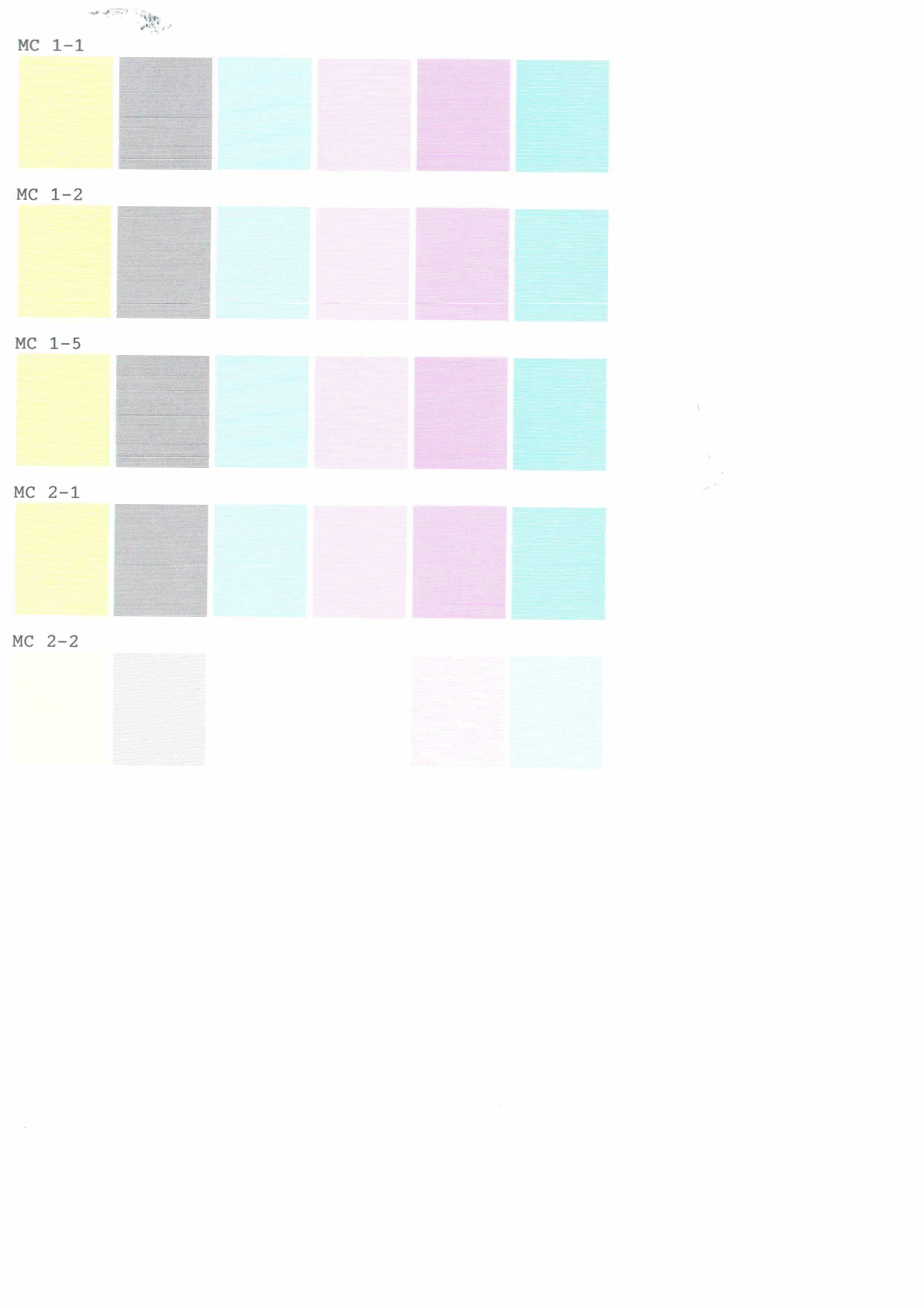

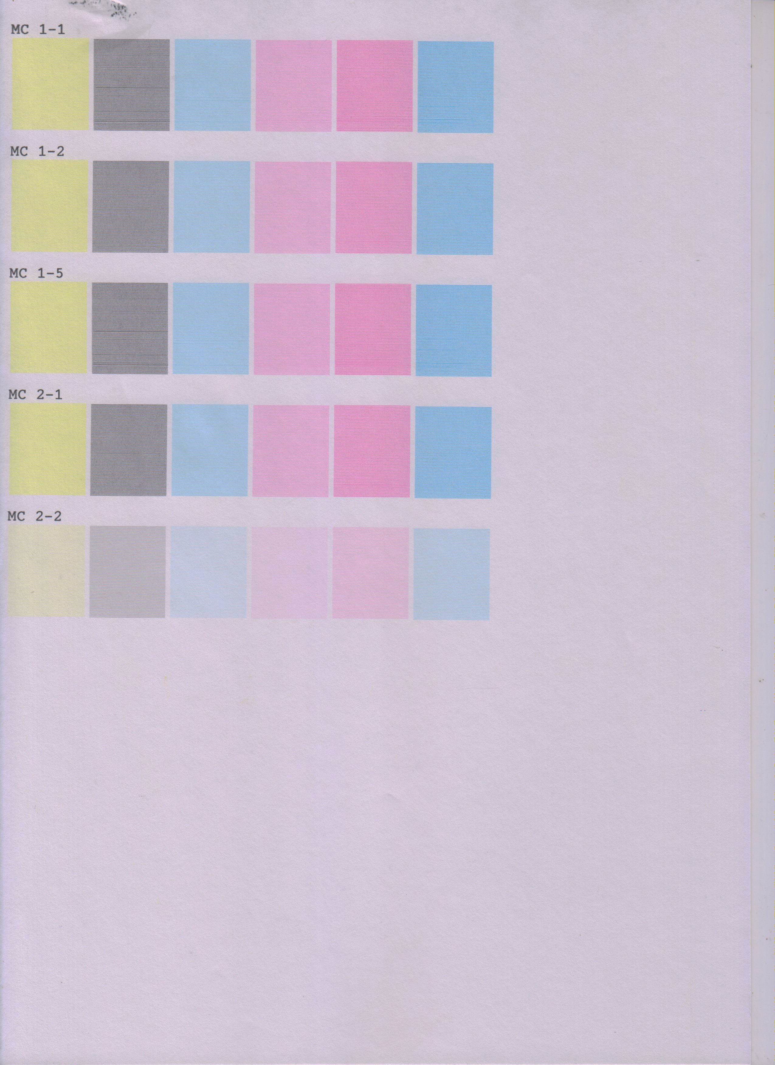

В нижнем ряду реально нет двух цветов, или это сканер так снял?
Контрастнее скан можете сделать?

Но на обычном тесте этого не видно. На чёрном да косоструй? Значит посоветуете как следует промыть головку? Или с этой головой уже ничего не сделать. Я её давно снимал, промывал.
| Сообщение #96 Отправлено 25 декабря 2020 - 15:32
Я вижу косоструй на черном, маженте и циане. Судя по нестабильности костоструя проблема не в ГП , а в чернилах.

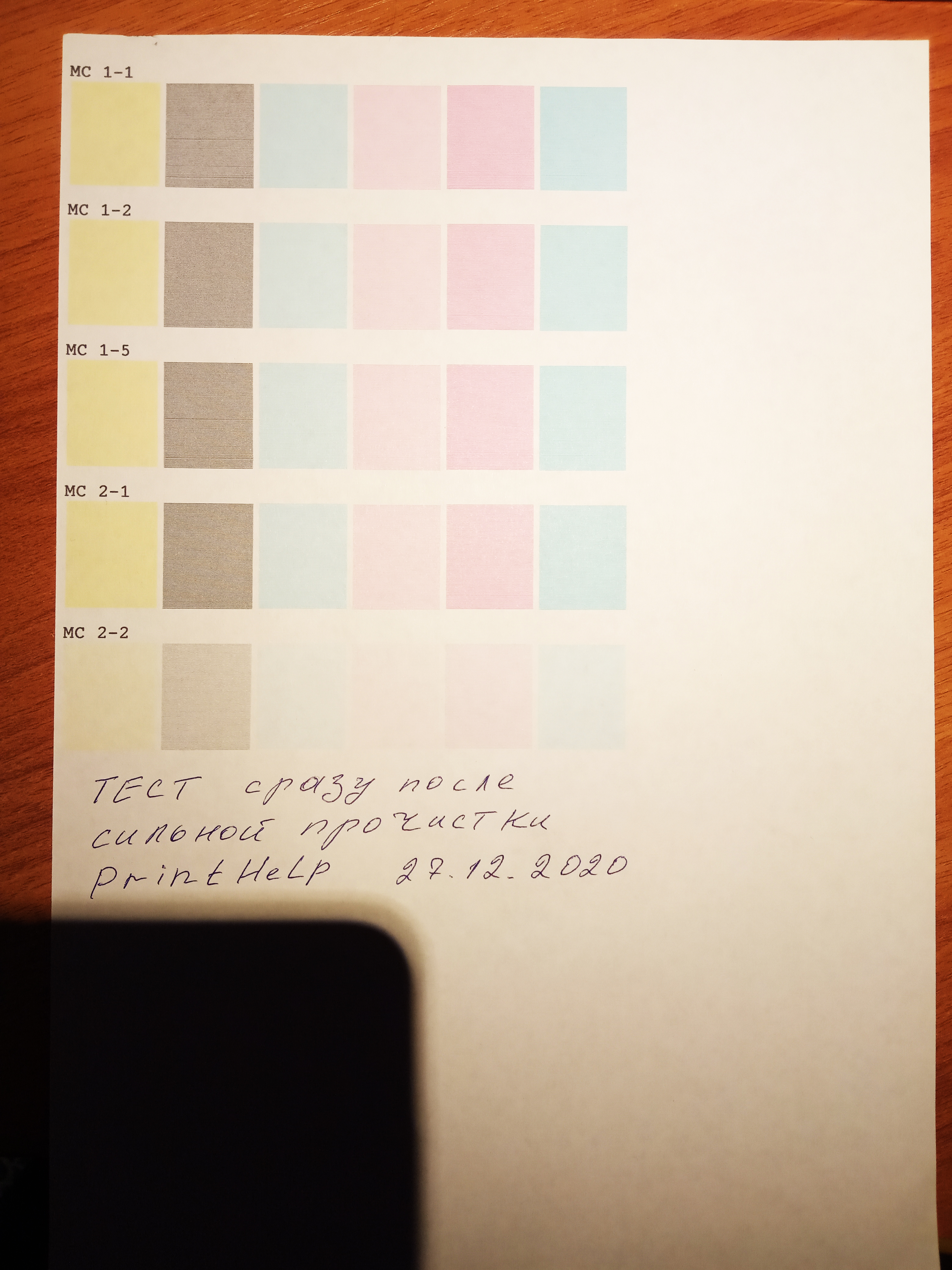

| Сообщение #99 Отправлено 27 декабря 2020 - 20:57
Как думаете всё же из за чернил или нет?
То, что у тебя косоструй - не приведет к такому дикому полошению, как на фото. У тебя дюзы выпадают явно при печати фото, а не при печати тестов.

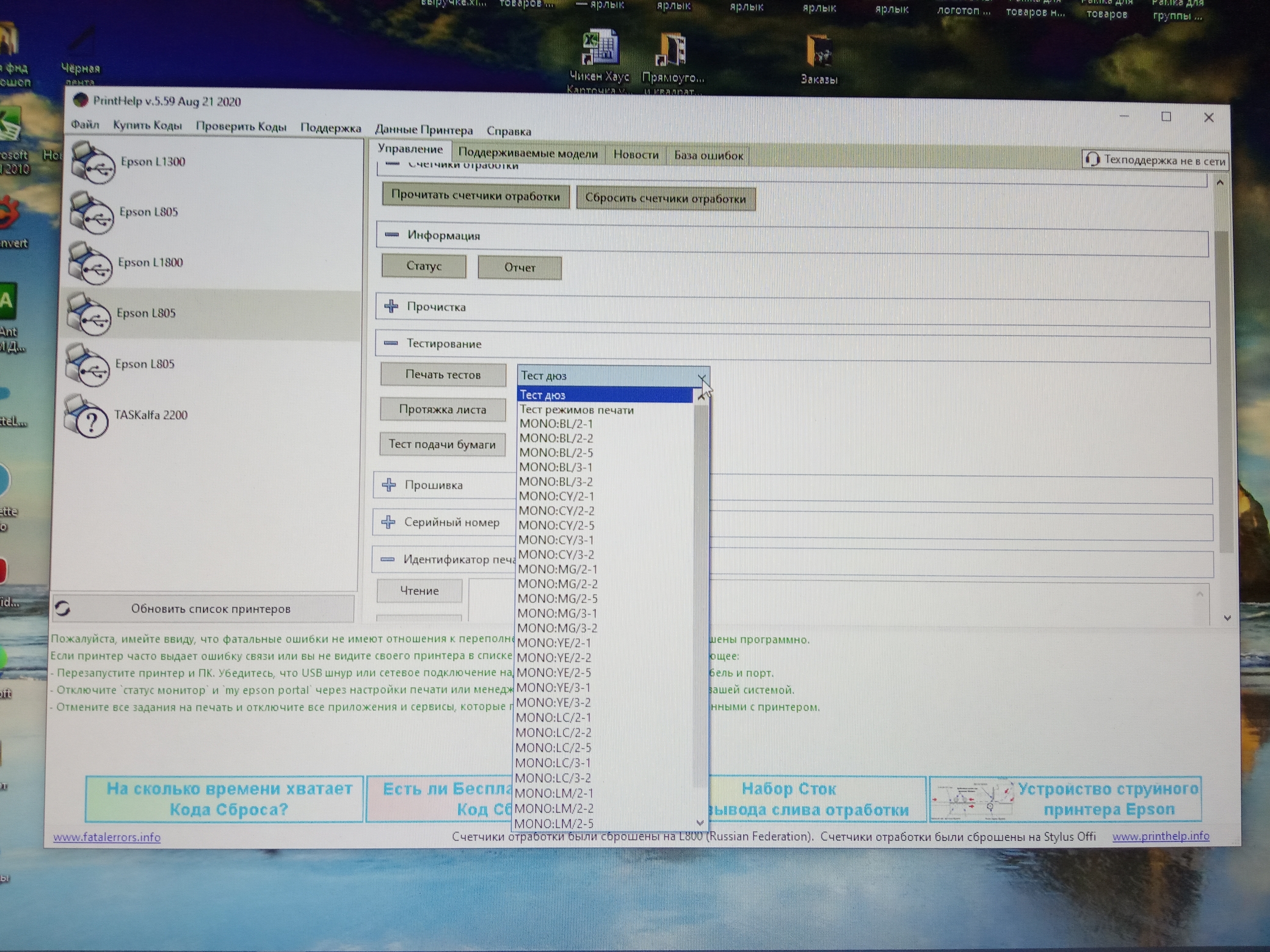

В принтхелпе есть такая фича как "сильная прочистка". Сделай её, и сразу сделай тест режимов печати. Сразу будет видно, какие чернила у тебя плохо "проходят".
| Сообщение #100 Отправлено 27 декабря 2020 - 22:48

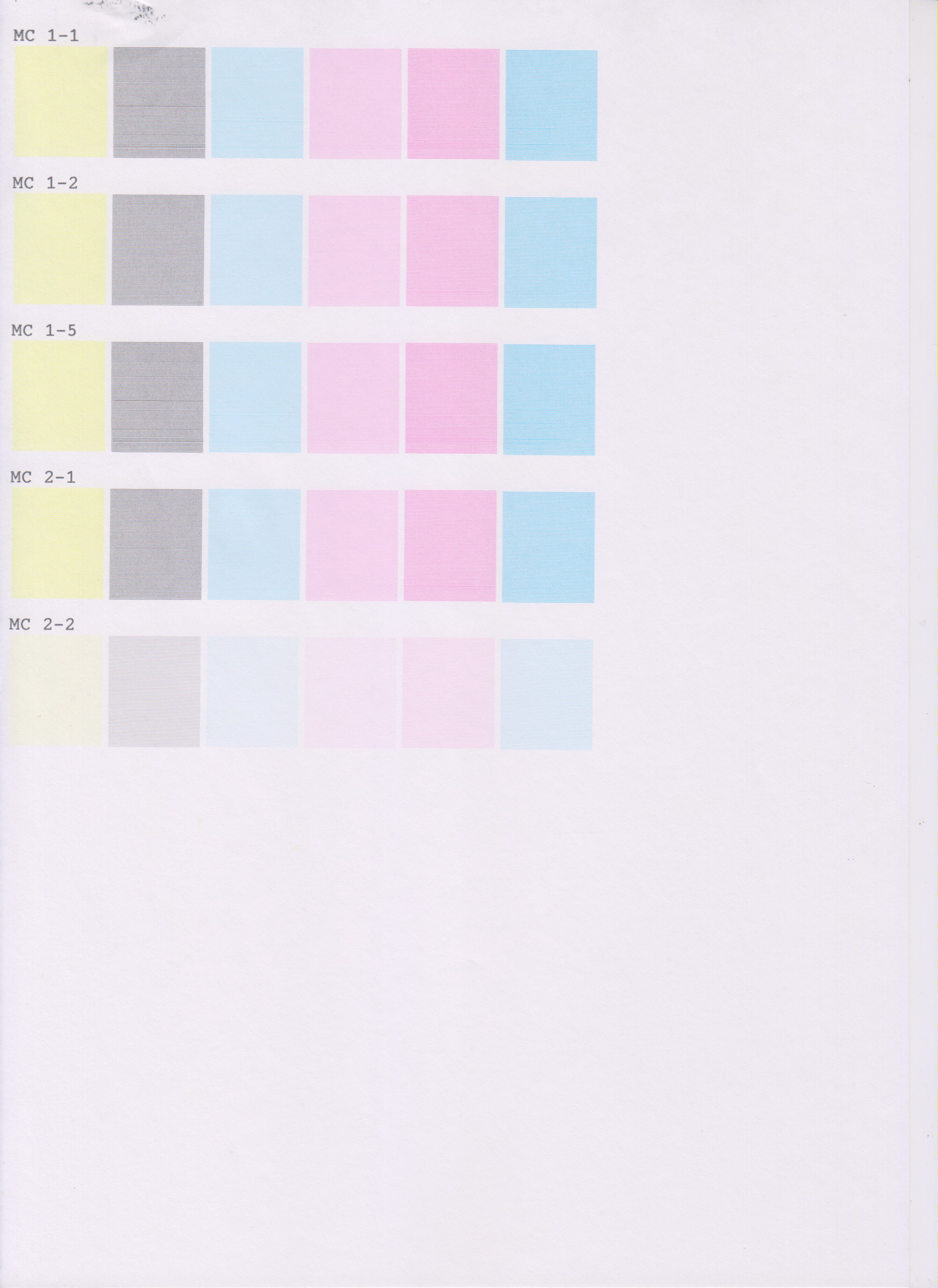

На самом деле полошение не такое уж бешеное и простым глазом заметно только на серо-голубом фоне. Скан такой получился. Вот фотка теста сразу после сильной прочистки в ПринтХелпе. Это я дома телефоном снял.(лучше чем скан))
Что скажете?
Первое фото- предыдущий скан. Второе фото сделано сразу после сильной прочистки через ПринтХелп.
Что скажете?
