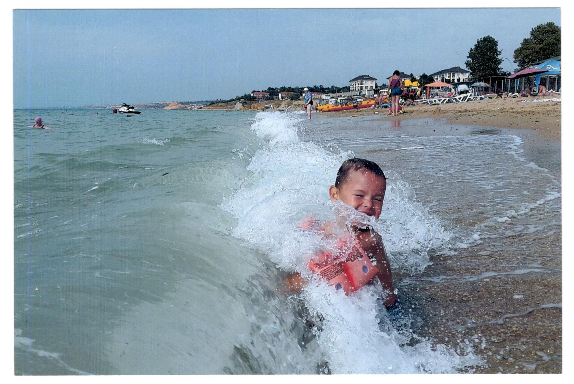

Стал полосить. Причем, полосит, явно не во всех цветах. Больше в голубом (море, небо).
Тест хороший.
При этом, если раньше, появлялись какие-то полосы, то они исчезали при печати в режиме бест-фото.
В данном случае, полосы есть во всех режимах. На скане именно бест фото.
Так же (по скану может не видно) заметил что в самом начале листа и в конце, полосы едва заметные, а вот все что между (большая часть) в полоску.

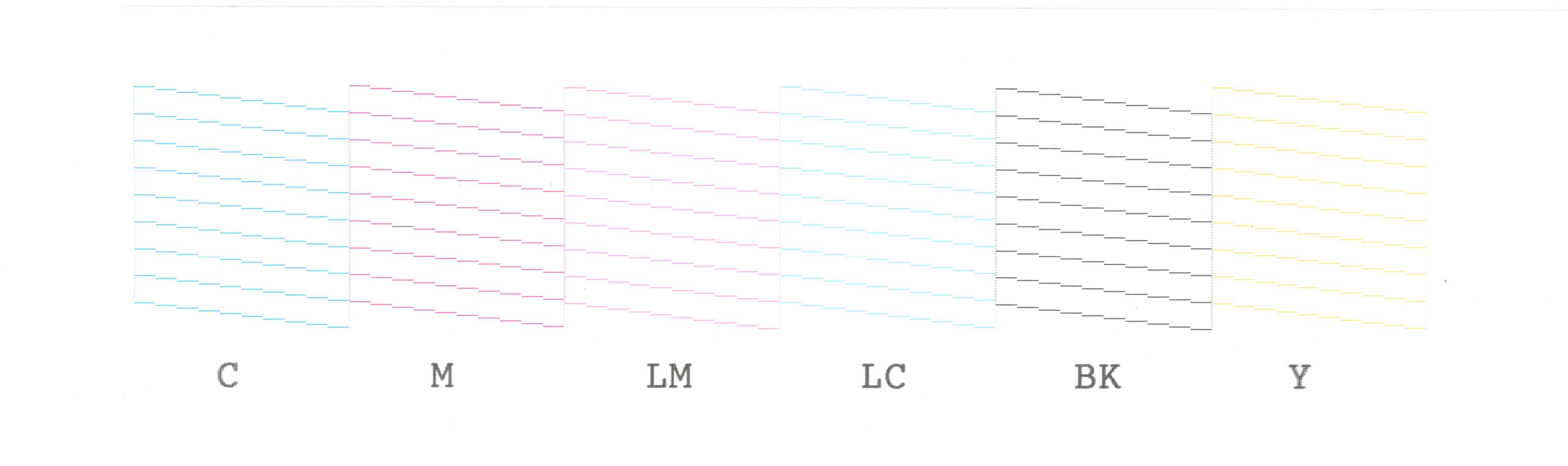

| Сообщение #4 Отправлено 17 июня 2017 - 10:10
Чтобы что-то утверждать, нужно посмотреть хотя бы тест дюз, а в идеале и тест режимов печати.
ИМХО про драйвер ерунда. На 99% процентов проблема в дюзах или чернилах.
| Сообщение #5 Отправлено 17 июня 2017 - 11:16
gsn, тест дюз идеальный.
А вот про тест режимов печати - как сделать? Если речь о каком-то специальном тесте.

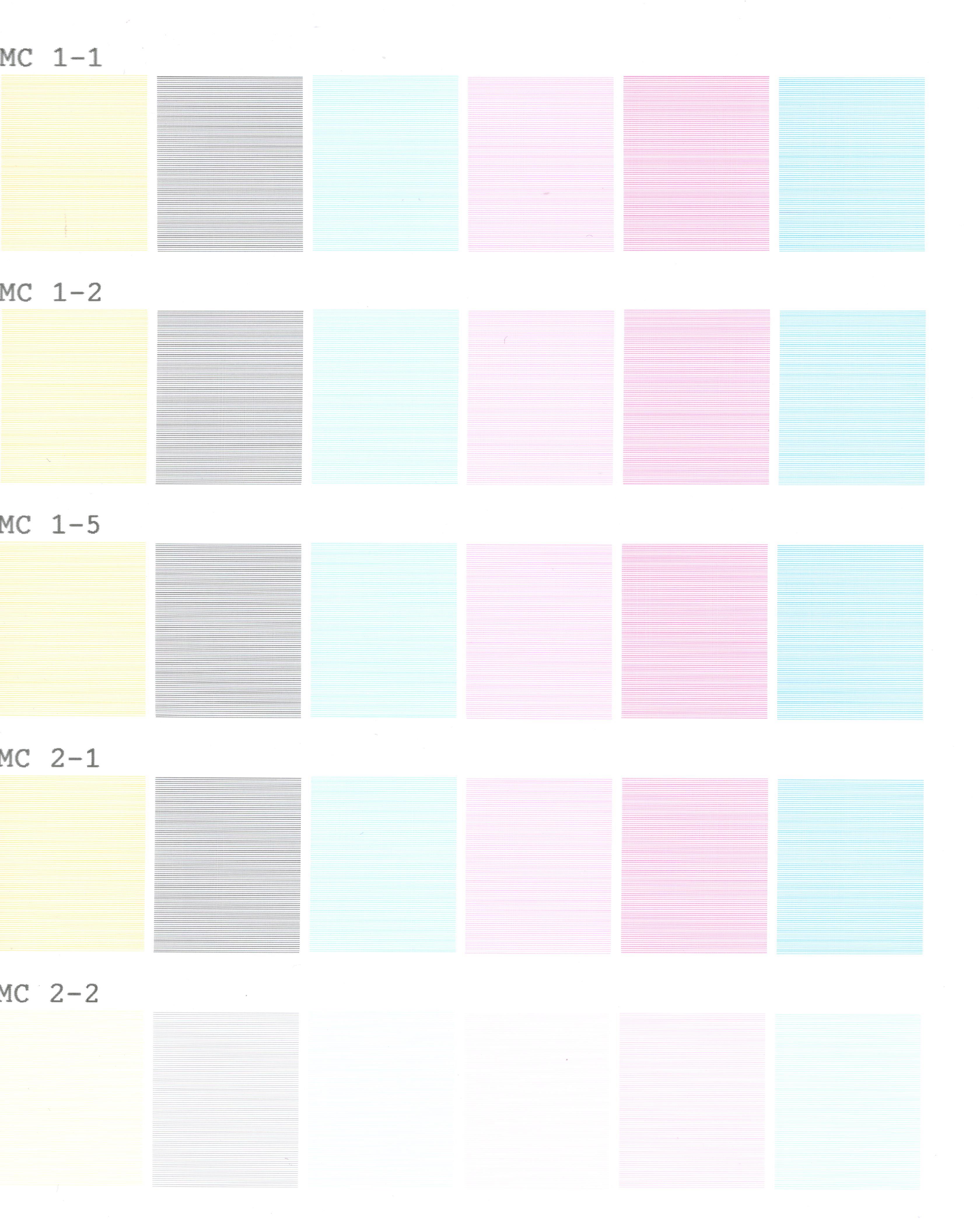

| Сообщение #9 Отправлено 17 июня 2017 - 16:33
Ясно видно что проблема с желтым и лайтами - на самой мелкой капле их практически нет.
Скорее всего чернила подзагустели, либо просто неподходящие.
Какие конкретно у вас чернила, как давно заливали их?
| Сообщение #10 Отправлено 19 июня 2017 - 04:37
Barranno,
На голубом лайте видно что две верхние полоски явно смещены вправо относительно других. Кроме этого, последние 2 вообще объединены в одну. На других цветах такого нет.
gsn,
Может скан плохо передает, но я вижу что с желтым все нормально. Все полосы ровненькие.
Чернила InkTec 10-я серия. Перешел на них совсем недавно (неделю-полторы назад), еще первый комплект не израсходован
gsn,

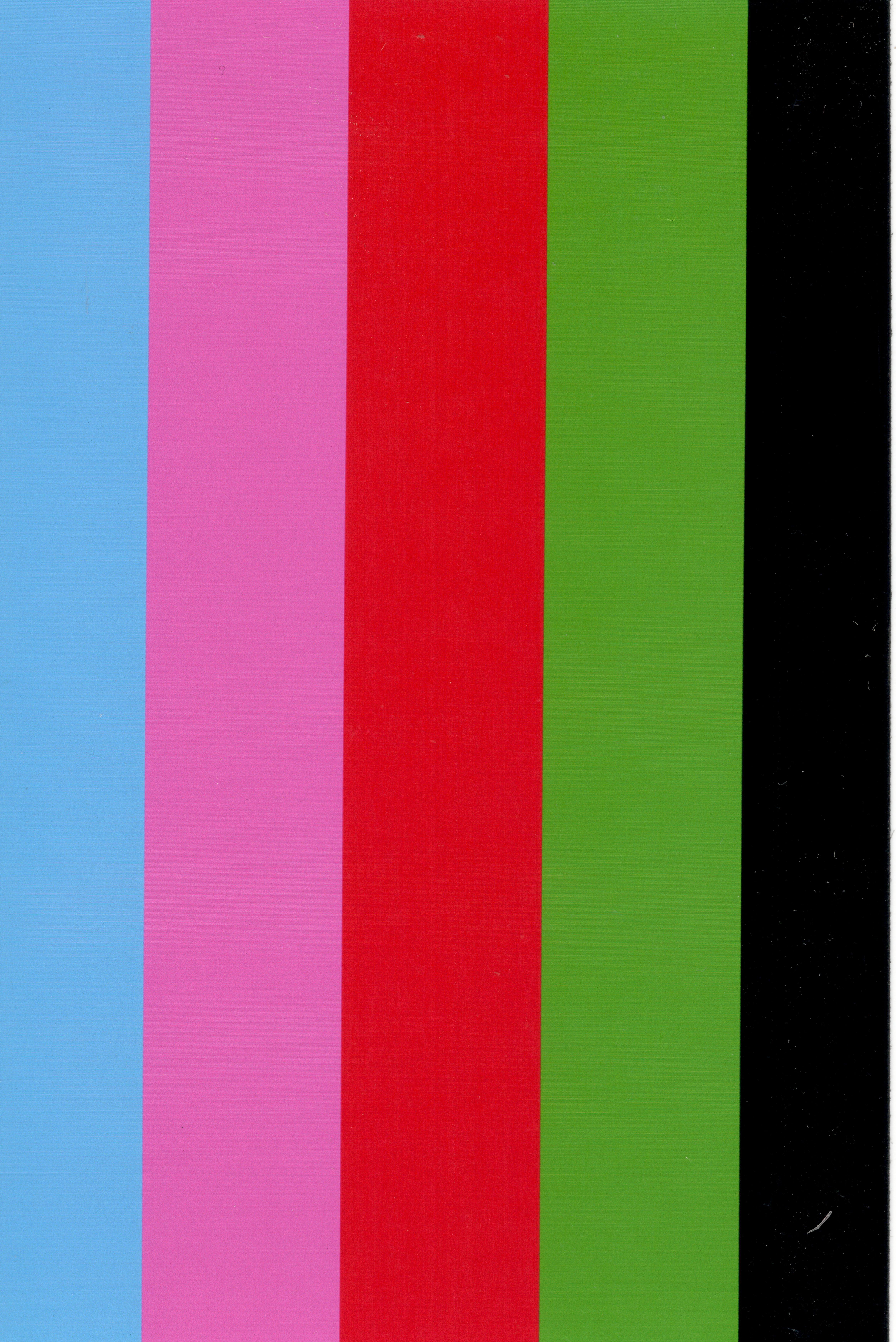

| Сообщение #11 Отправлено 20 июня 2017 - 11:49
Вчера прочистил ПГ чистящей жидскостью. Тест режимов печати стал хорошим. Но, блин, повилась новая проблема - голубая полоса в начале листа 10х15 и 2 в конце. Перебрал все варианты калибровки подачи бумаги, не пропадает. И опять же, пробема только на цветах где есть голубой. На черном и зеленом, этой полосы нет.
По ходу, умирает мой старичок. Н печать, а одно мозго...о

| Сообщение #13 Отправлено 20 июня 2017 - 12:40
m0skit, Значит не все прочистилось, какая-то дюза-две пропадают. Хотя смотря какая полоса не видно же нам.

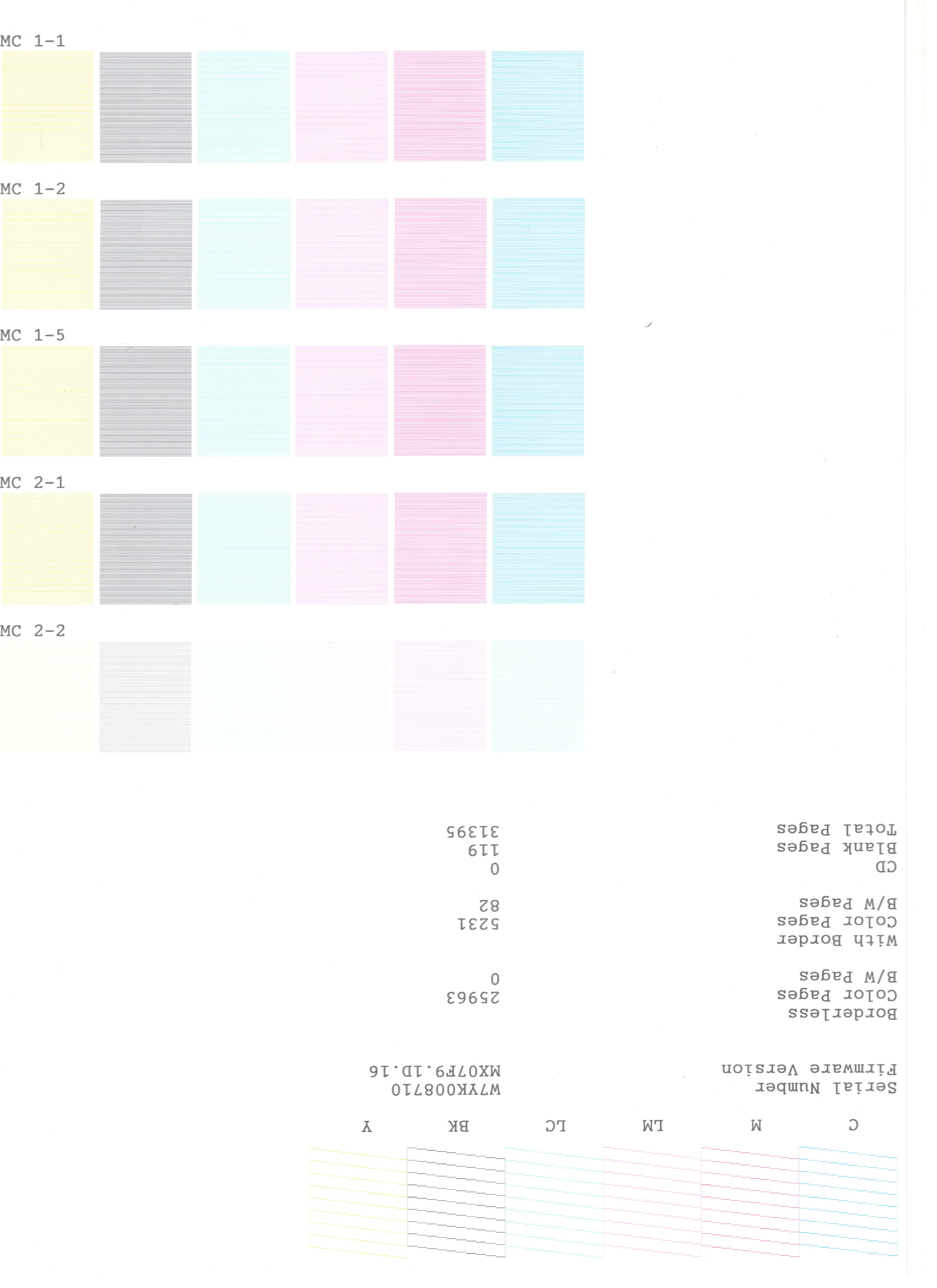

| Сообщение #14 Отправлено 20 июня 2017 - 12:58
Показывайте тест дюз, тест режимов печати и фото с полосами.
Epson L1800 только оригиналы.
| Сообщение #15 Отправлено 27 июня 2017 - 11:38
Вот такие полосы
Тест дюз
А вот на счет режимов печати - не знаю как правильно отсканировать, чтобы все видно было.
Тест дюз

| Сообщение #16 Отправлено 27 июня 2017 - 13:24
отправьте на печать фотографию и сразу за ней тест дюз.
| Сообщение #17 Отправлено 27 июня 2017 - 13:31
| Сообщение #18 Отправлено 06 июля 2017 - 05:36
Под рукой только офисный сканер на лазерном МФУ. Даже при сканировании в 1200 dpi, все равно, сканирует не идеально и где-то сужает полосы теста печати.
В реальности, тест дюз и тест режимов просто идеальный.
Но, вот на фото, при печати в режиме "Фото" есть светлые фиолетовые полосы в начале и в конце листа. При печати в режиме Бест Фото, полос нет
Причем, полосы только в определенных цветах (серо-голубых)
