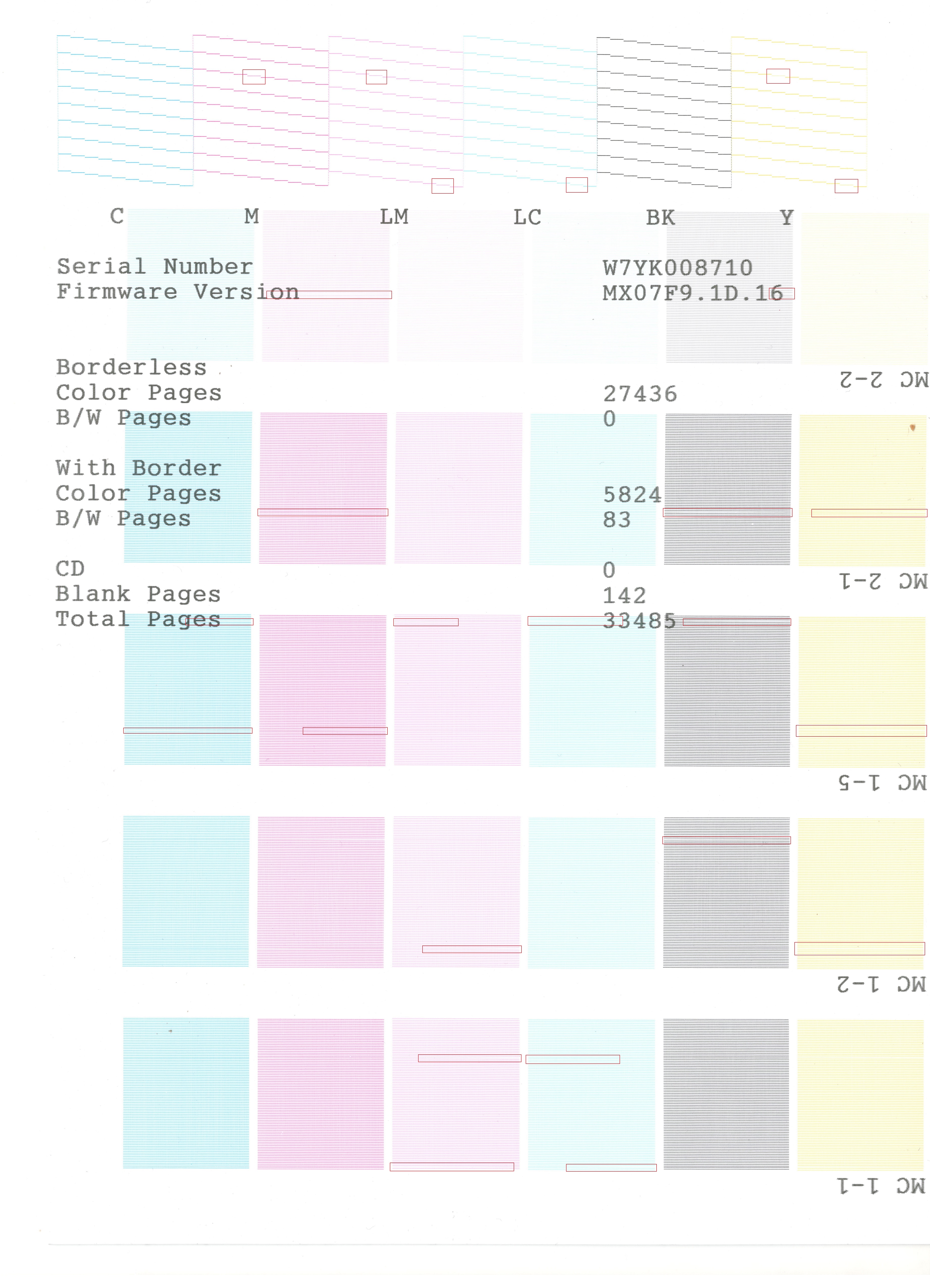

|    Сообщение #22 Отправлено 06 июля 2017 - 08:54   Alex_Ekb
Просмотр сообщенияm0skit сказал:
тест режимов просто идеальный.
Не увидел ничего идеального, почти на всех цветах по одной дюзе косячат отсюда и полосы на фото.
|    Сообщение #23 Отправлено 06 июля 2017 - 09:45   m0skit
WWM, и потоком и одиночные.
Тест дюз сразу после печати этой фотографии
Alex_Ekb, повторю - Даже при сканировании в 1200 dpi, все равно, сканирует не идеально и где-то сужает полосы теста печати.
В реальности, оба теста идеальные
Кроме этого, если следовать Вашим выводам - при почти всех косячных дюзах, полосы бы были по всей фотографии, а не ровно в начале и конце листа и только при печати определенных цветов

|    Сообщение #27 Отправлено 06 июля 2017 - 11:39   Alex_Ekb
Беглый просмотр
Прикрепленное изображение: scan_test1.jpg
В режиме 2-2 желтый и лайты не увидел совсем, может сканер не взял.
