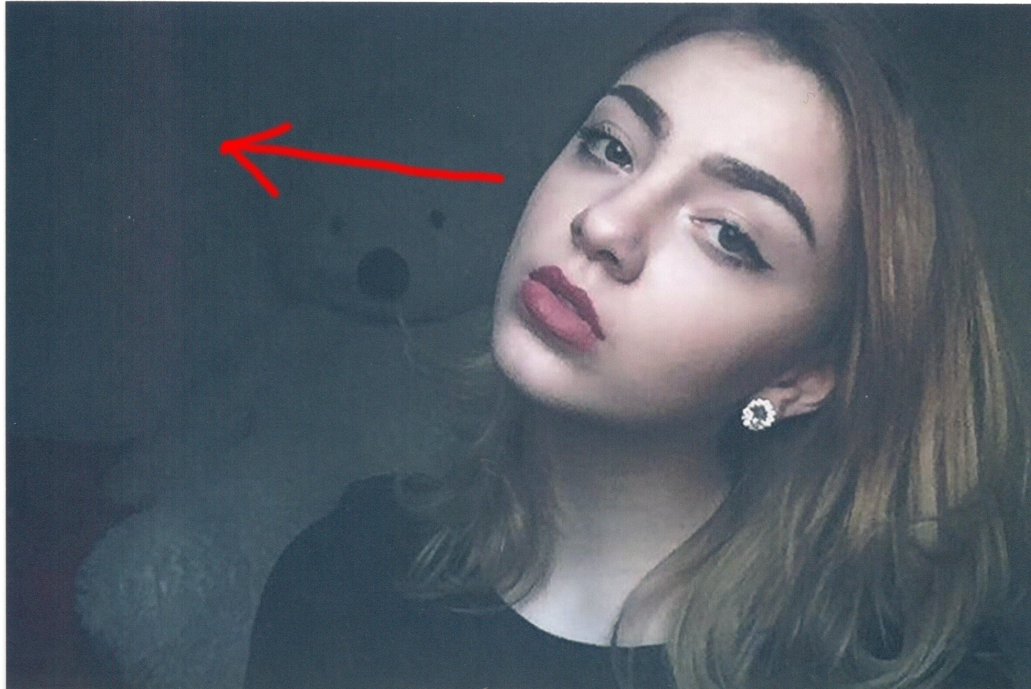

И вот еще, самая последняя фотография, только что отпечатанная со светлой проплешиной ближе к концу фото
  • Прикрепленное изображение: 9.jpg

|    Сообщение #43 Отправлено 18 июля 2017 - 11:17   deleted
Проплешины это другое, к полошению не имеет отношения.
Надо сначала разобраться с полосами, а проплешины убираются относительно легко через регулировку в Аджусте.
По поводу проплешин: попробовал из под Аджуста убирать, разные значения ставил, в итоге не помогло, а после смены фотобумаги удалось решить проблему.
|    Сообщение #46 Отправлено 18 июля 2017 - 11:52   m0skit
Pavel Sapa, проплешины я убирал через Аджаст. Но, тут абсолютно новый принтер, какие могут быть вообще проплешины? А они есть :smile:

А смысл к продавцу обращаться? Тут понятно одно - новый принтер должен печатать без косяков, какие бы чернила в него не были залиты (о совсем помоях речь конечно не идет). Проплешин быть не должно однозначно, так как в любом случае это регулировка заднего и переднего вала, а они с завода должны быть откалиброваны.
