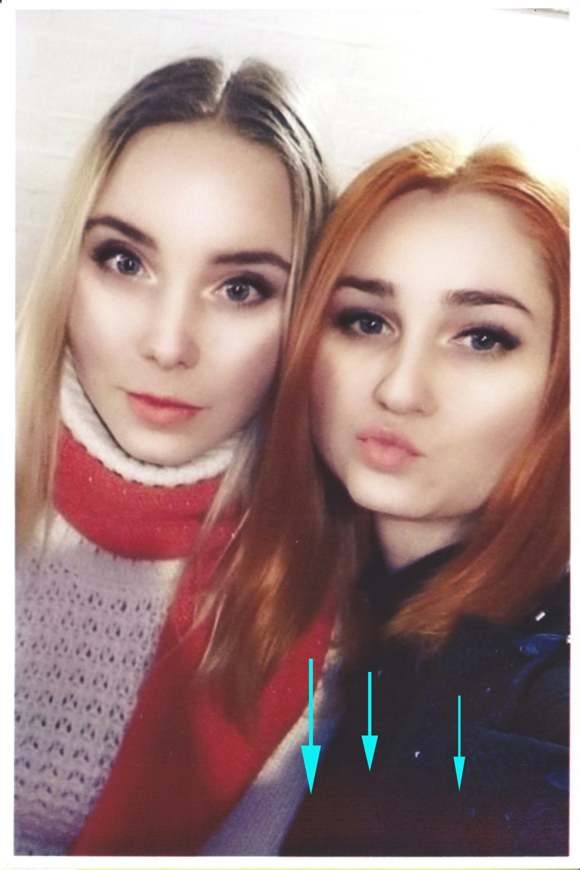

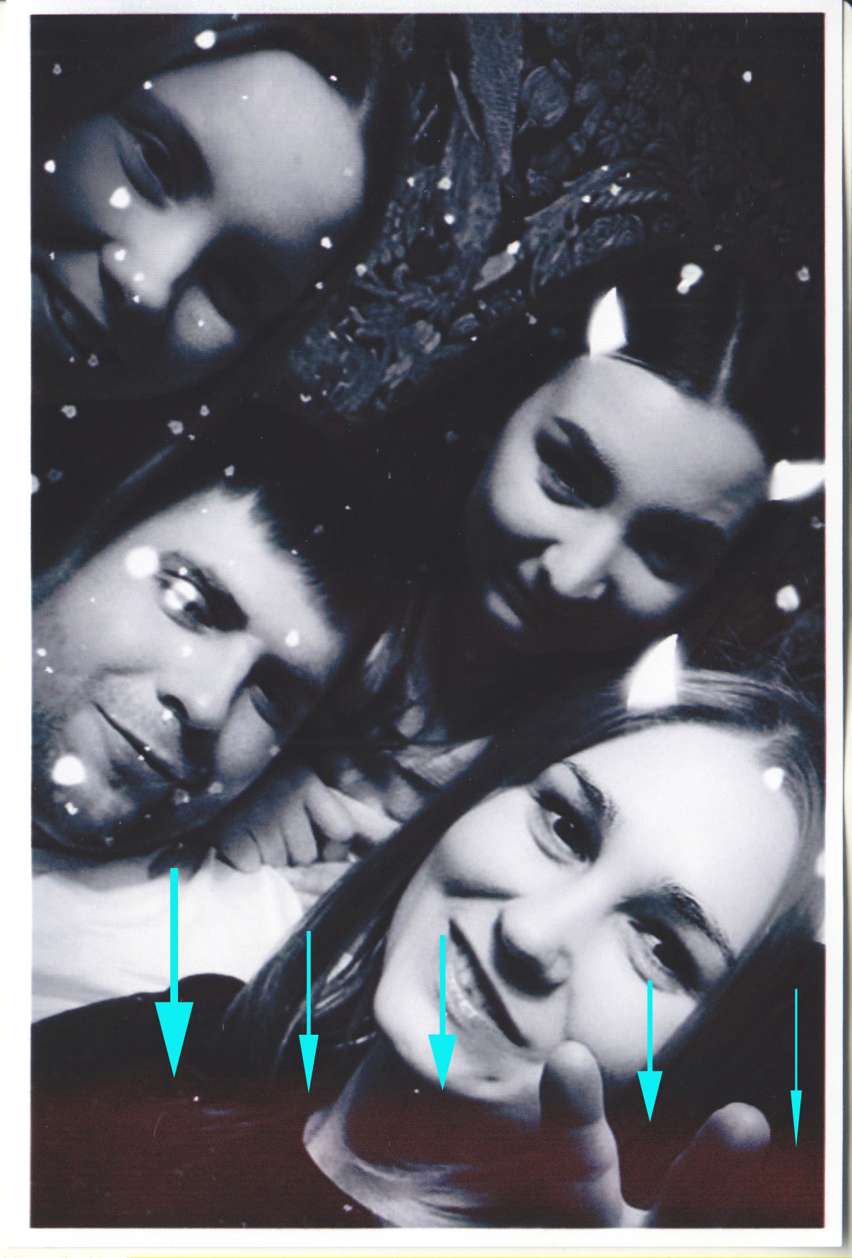

| Сообщение #106 Отправлено 05 февраля 2021 - 23:10
Чернила пока прежние использую. При настройках печати "Высокое качество" печатает хорошо, без полосок. Долго только печатает. Один лист 10х15 см. 85 секунд. Раньше на среднем качестве хорошо печатал. Ну это ладно, может чернила уже подзагустели. Наконец то они кончились, но в принтере ещё остатки используются. Уже открыл новые бутылки для дозаправки.
Теперь ещё один принтер Epson L805 проблемный. В конце листа на тёмном фоне выдаёт широкую полоску при любых настройках. Прикрепляю тест и две фотки:

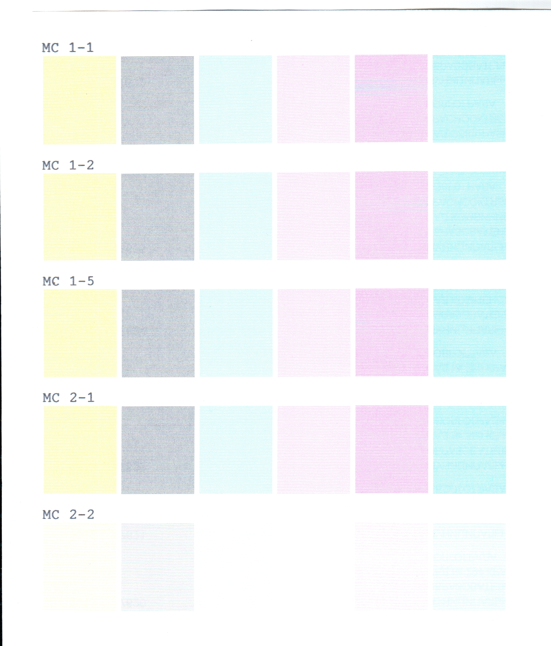

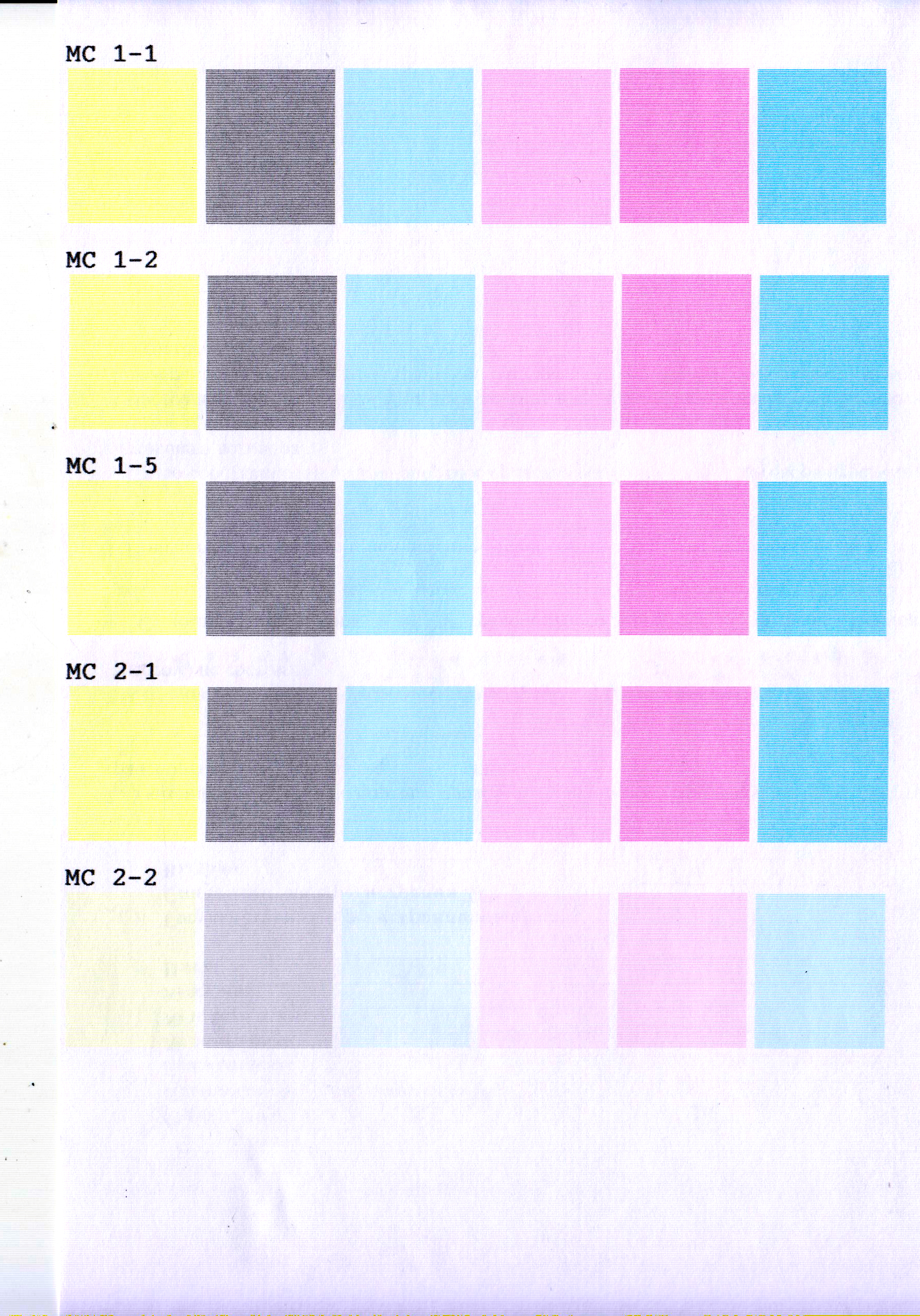

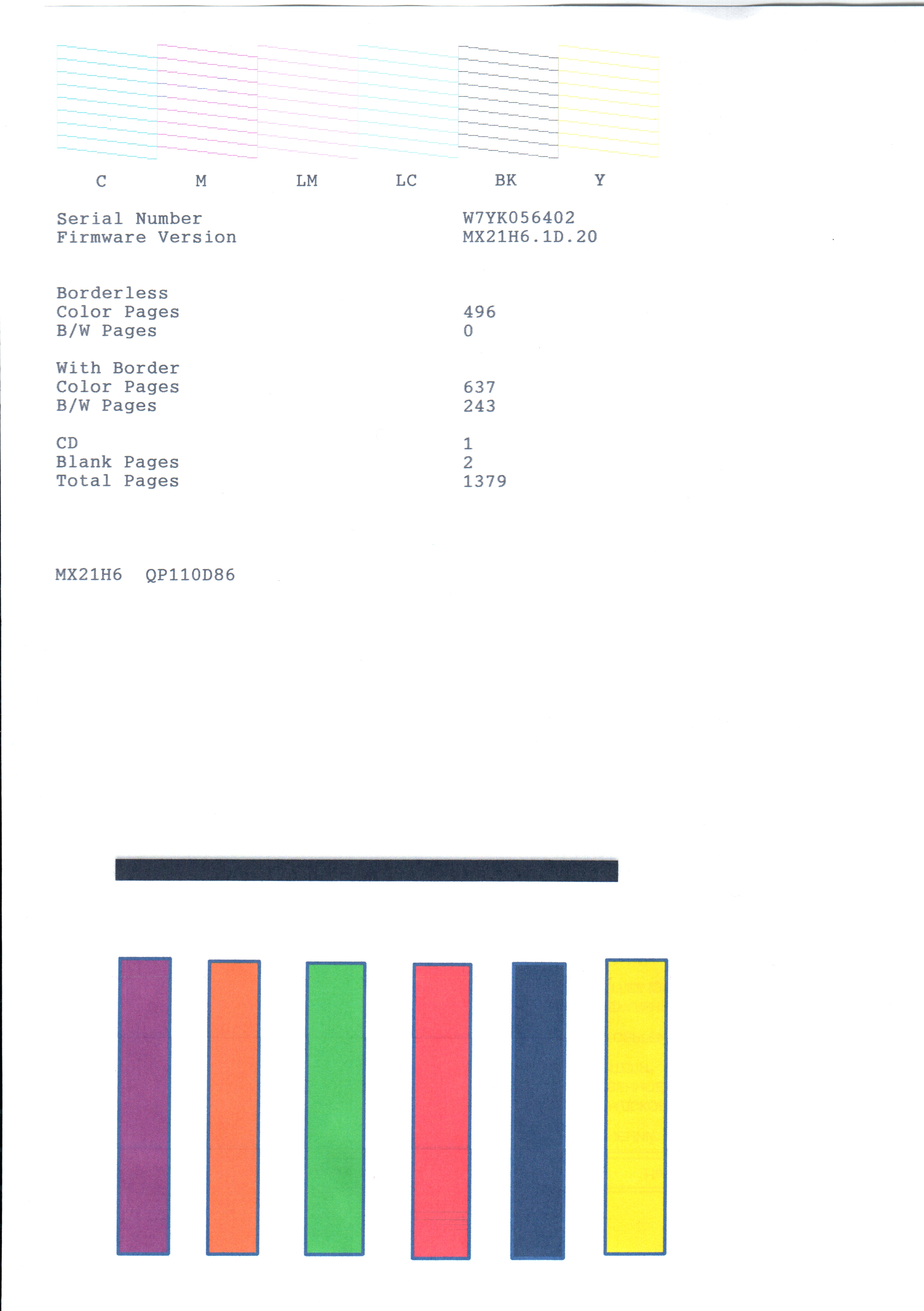

| Сообщение #108 Отправлено 16 апреля 2021 - 12:31
появились горизонтальные полосы. сканы тестов прилагаю.
Судя по последнему скану он ( жёлтый) ещё и текст печатает какой то. А если серьёзно то ли разрешение у сканов низкое то ли у вас проблемы почти во всех каналах. Есть какие то пропуски а в пурпуре явно виден голубой цвет. Есть возможность выложить скан приличного разрешения от 600ppi ну скажем на ЯД а сюда ссылку дать?
| Сообщение #109 Отправлено 16 апреля 2021 - 12:44
DVAndr, какойто канал подливает, поставьте еще раз танки на заправку, типа, пусть полежат с минуту, чтобы чернила перетекли. Потом запустите пару раз прочистку
