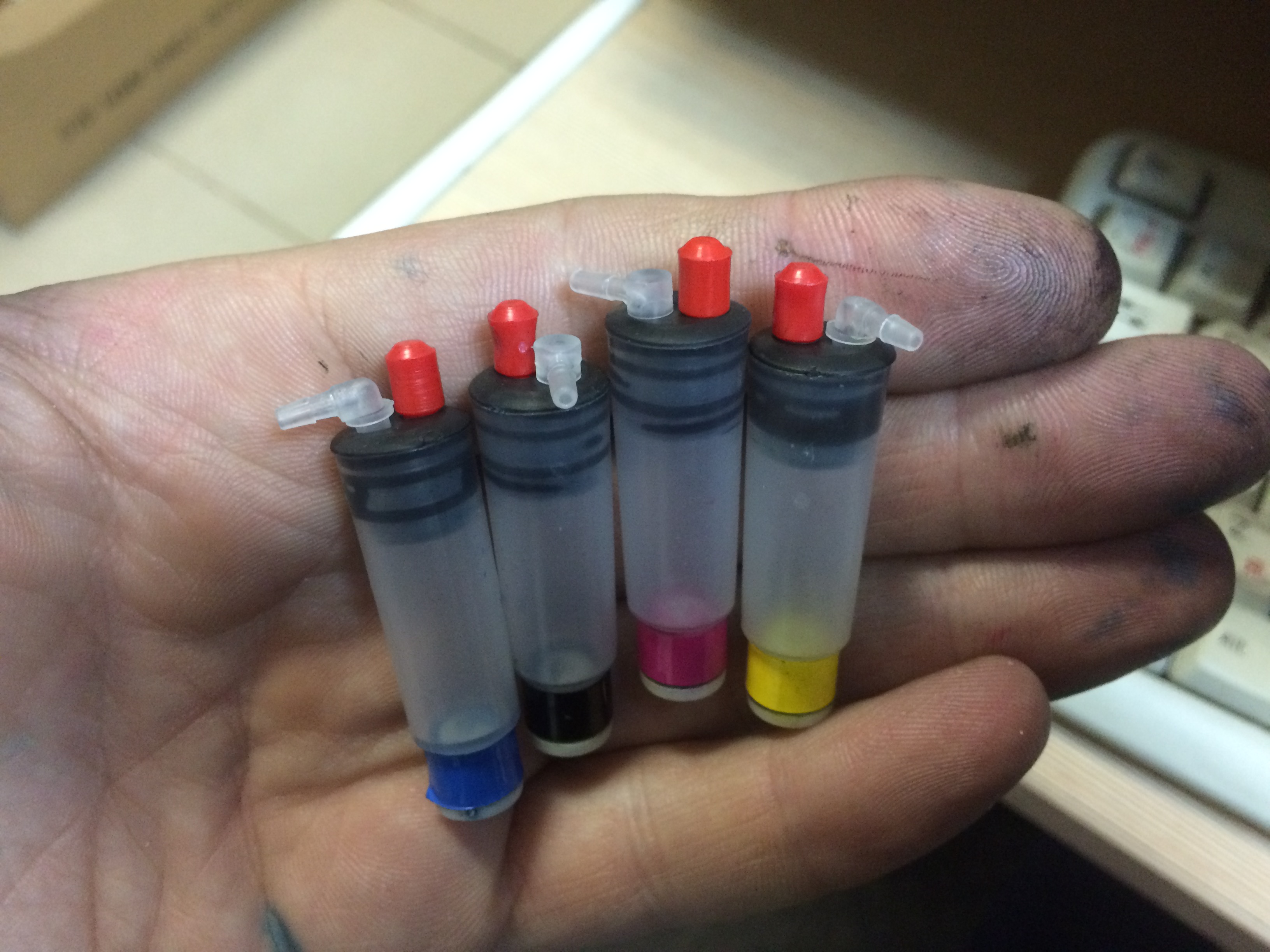

Конечно быть! я бы насильно заставлял менять на всей L-серии демферы на капсулы - так как капсулы на практике более работоспособный вариант

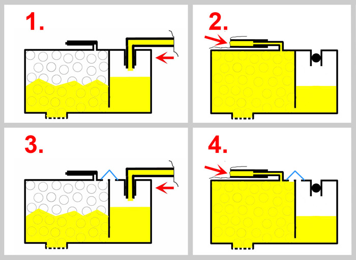

амым лучшим вариантом является внешние демпферы
внешние демпферы нужны для принетров с подкачкой, чтобы чернила обратно не стекали
Всё таки я противник 2П, ввиду их бессмысленности.
смысл их в том, что камера чернил больше, чем у обычной капсулы, в том что для заправки не нужно контролировать сколько воздуха или чернил вы заправили, да и при прочих равных условиях, температурная стабилизация 2П-капсулы выше, они практически не реагируют на внешнюю среду..
и это связано с тем, я думаю, что чернильная камера сообщается с воздушной через очень маленькое отверстие, к стати наши белые манжеты самые стойкие
| Сообщение #64 Отправлено 18 января 2017 - 11:56
Всё эти преимущества легко реализовать в обычной капсуле 1П увеличенного объёма, с дополнительной проточкой, какая и была показана выше.

можно все, но пресс форма стоит дорого, наша капсула сделана давно и хорошо себя зарекомендовала
капсула увеличенного объёма делалась Сашей "Лайтпринт", с дозаправкой и конической формой. но он сэкономил на резинках, и черные манжеты просто сопли..
| Сообщение #66 Отправлено 18 января 2017 - 13:13
Не имеет большого значения диаметр отверстия, давления одинаковые и там, и там.
разряжения в камерах уравниваются не сразу, а за счёт диаметра переходного отверстия, и нет там давления
вот вам готовое решение

самый рабочий и бес проблемный вариант, когда трубка воткнута в поролон, вторая камера полностью заполнена,вроде 2 вариант у вас.
на практике он идеален

Само собой ) Единственное для 1П капсул без вариантов надо прозрачный пластик для контроля заполнения. А у нас его нет, в Москву или Питер буду заказывать. Как с манжетой получится так сразу сделаю. Времени на все не хватает )
