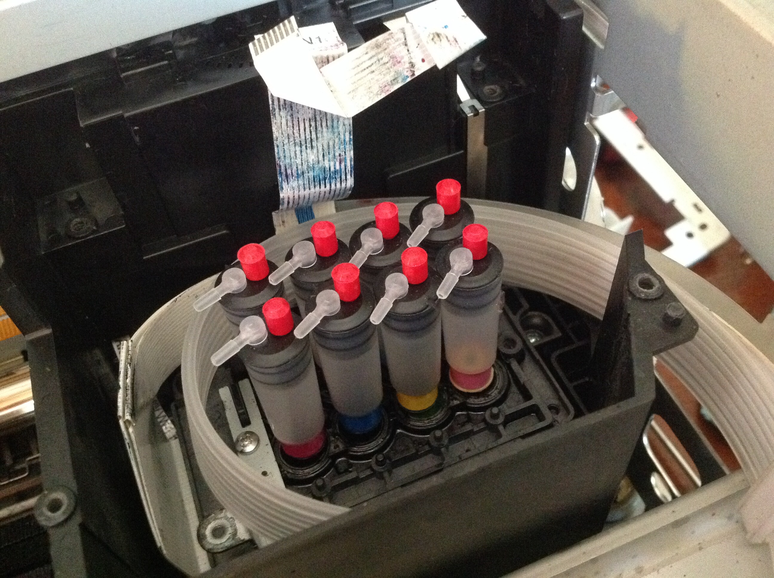

Вот пример почему так :
Всё утрамбовано !

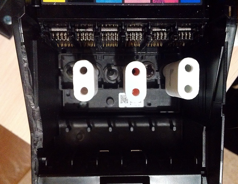

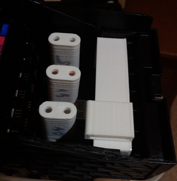

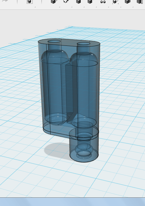

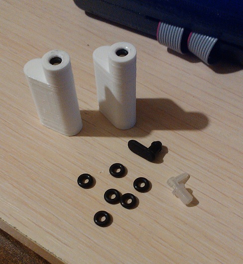

На сегодня сделал наконец-то после проб и подборов получилось так:
Картинка самой капсулы изнутри и снаружи
Прикрепленное изображение: k1.pngПрикрепленное изображение: k2.png
На бумаге всегда лучше чем готовое изделие.
Капсулы печатались на 3D принтере.

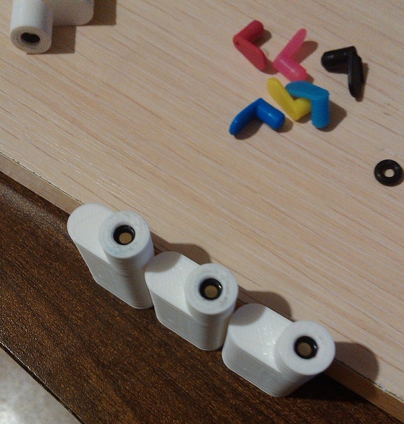

Для уплотнения на штуцере ПГ найдено готовое колечко, под него и нарисовано и напечатано.
Прикрепленное изображение: k3.jpgПрикрепленное изображение: k4.jpg
Верхние отверстия под стандартные заглушки и уплотнения и штуцера от картриджей СНПЧ. Из-за особенности изготовления слегка меньше получаются поэтому диаметр подгоняется под тот тип который используется.

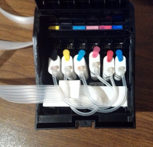

В сборе выглядит так
Прикрепленное изображение: k5.jpg

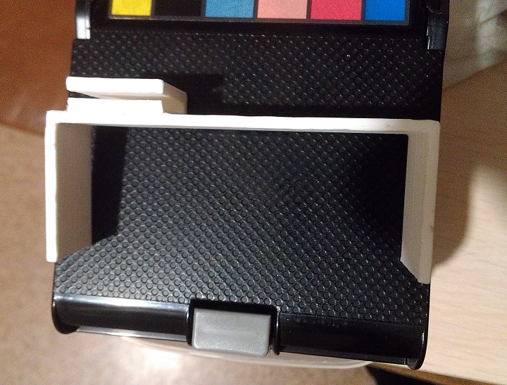

В процессе сделал крепление для удержание шлейфа
Прикрепленное изображение: k7.jpgПрикрепленное изображение: k8.jpg
Пока на реальный принтер не устанавливал, стоят наполненные водичкой со вчерашнего вечера - тест на протечку, хотя на сам штуцер одевается плотно.
Прикрепленное изображение: k6.jpg
Пока как-то так :friends:
Когда будет готова пробная партия 1П капсул с дополнительным отверстием для заполнения?
Пробовал - получается не очень верх диаметром 10 мм (максимум 11-12 поместится) а под штуцера 2 отверстия по 4 мм и в результате печати корявенько получается. Если для литья в пресс-форме то пошло бы а тут нет. Теоретически можно сделать глухой верх и высверлить под заглушку и штуцер (даже можно так чтобы штуцер вклеить насмерть)

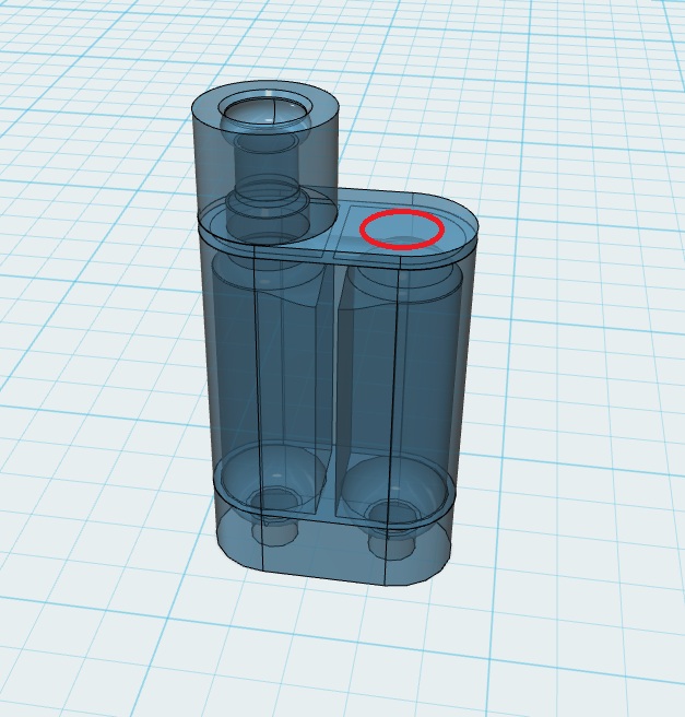

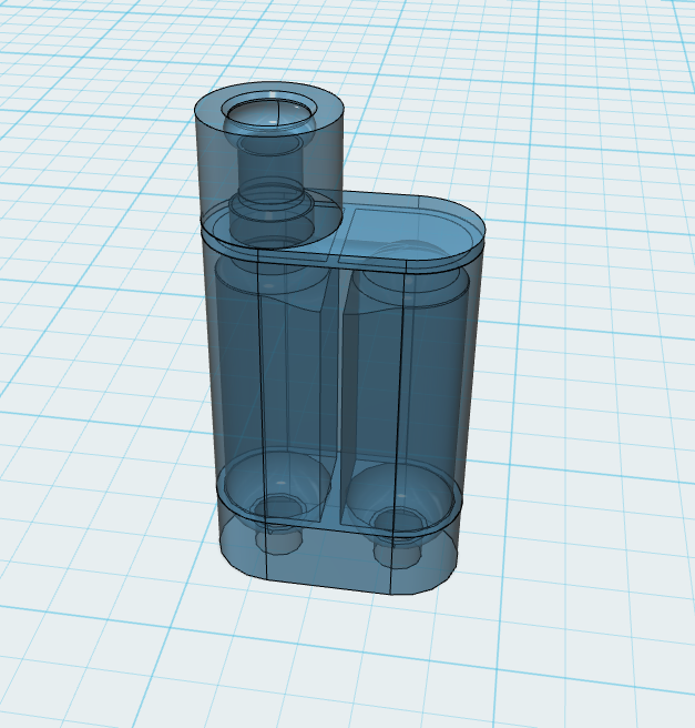

combain, Теоретически например можно здесь отверстие под пробку/заглушку
Прикрепленное изображение: k1_1.jpg
но желательно подобрать готовую так как печать силиконом или резиной не освоил, например клапан от инсулинового шприца.
Anbel, тут не думал даже, в том диаметре что есть увеличивать не куда, либо чернильную внутренний уменьшать или воздушную разтягивать. А насколько критична разница объемов?
Из трех капсул на протечку (сделаны разного размера посадка на штуцер) какая-то пропустила водичку :unsure: - надо проверять по одной. По внутреннему диаметру на кольце плотно а по внешнему вопрос остается так как поверхность ребристая. Или точность печати увеличивать а может с силиконовым герметиком устанавливать.
|    Сообщение #38 Отправлено 15 января 2017 - 09:36   slef
Я так понимаю, капсулы непрозрачные? А как контролировать их заполнение?
А нельзя ли делать их с открытой одной стороной, а потом заклеивать эту сторону ПЭ пленкой? Ну типа как демпферы L800?
Всё таки я противник 2П, ввиду их бессмысленности. Вы говорите 1П с отверстием не получается. Что мешает обьединить обе полости, т.е. Убрать просто перегородку и оставить вверху отверстие для отсоса воздуха из капсулы?

|    Сообщение #39 Отправлено 15 января 2017 - 09:51   Alex_Ekb
slef, Прозрачный пластик можно взять, но пока тренируюсь на том что есть. Надо убедиться что все получается и работает. Есть даже прозрачный 93% слегка гнущийся, наподобие полиуретана.
Сделать можно только ПЭ приклеть будет очень проблематично.
Думаю что можно, даже наверное на увеличение сверху, вечером попробую на картинке изобразить.
