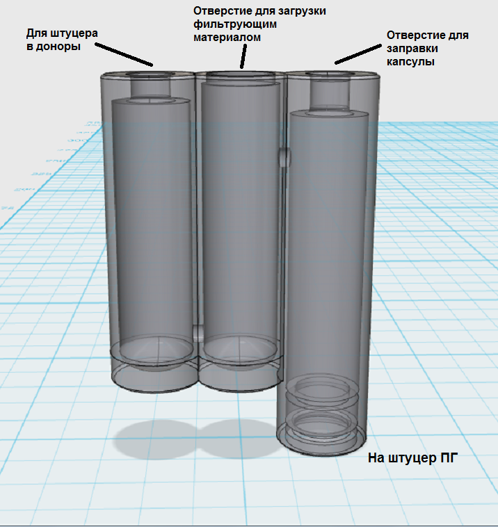

Уважаемые форумчане, выношу на Ваше обсуждение, критику и конструктивные предложения.
Нарисовал капсулы и хочу затем изготовить, пока это только проект на бумаге и в голове.
Затем конечно протестировать - это еще совсем не завтра, надо решить еще некоторые технические вопросы.
Вот такой вид сбоку:
Прикрепленное изображение: Капсула.png
Корпус цельный из пластика, из какого будет окончательно не решил - или совсем жесткий или немного пластичный, буду тестить оба варианта.
Средняя емкость предполагается для заполнения фильтрующим материалом.
Отверстия под штуцера для подачи чернил и заглушки для заправки капсулы будут стандартные как у используемых на сегодня СНПЧ.
В отверстии под манжету ПГ есть кольцевые выступы чтобы манжета не оставалась на штуцере ПГ при снятии капсулы.
Манжета для штуцера ПГ и заглушка средней емкости будут изготавливаться свои - материал силикон скорее всего.

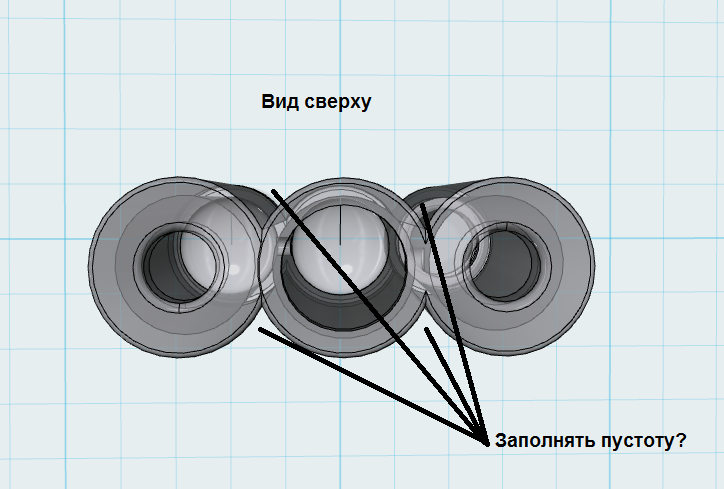

Прикрепленное изображение: Капсула_1.png
Есть вопросы:
- нужна ли емкость для фильтрующего материала?
- хватит ли прочности между емкостями или сделать усиление? Может лишнее и добавит вес?
Любая критика принимается!
Не принимается - нафига тебе это надо. Сразу отвечаю - хочется :friends: :angry:

Alex_Ekb, в двух полостной капсуле фильтр можно закладывать в воздушную капсулу, твой вариант будет работать как обычные капсулы ресеттероские, это уже немного не то.
|    Сообщение #6 Отправлено 20 октября 2016 - 06:38   Alex_Ekb
Anbel, Ясно, тогда третья камера лишняя - убираем.

Но. Есть "но". Нет смысла в 2П, 3П... NП капсулах. Они работают как и обычные капсулы. Физику не обманешь. Чтобы был какой то эффект от дополнительных полостей - надо в них делать отверстие, сообщающееся с атмосферой, чтобы была граница раздела давлений. По сути это будет перемещение на ПГ сосуда Мариотта. То есть те же ПЗК. Но возникает новое "НО" - на уровне чернилозаборных игл должно быть небольшое разрежение. Именно для этого доноры и выносятся за принтер и опускаются ниже уровня дюз ПГ. Всем известно, что с ПЗК головы частенько "текут".
То есть существующую конструкцию обычных капсул и внешних доноров улучшить невозможно путем добавления новых полостей. Если цель новой полости - улучшенная фильтрация, тогда да. Остальное - заблуждения.

интересный вариант, даже если будут работать, как обычные, но за то фильтр и на сколько понял легко заменяющийся.
на сколько плотный фильтр ? не будет ли создавать слишком большое разрежение при работе помпы(потенциальный пробой герметика) ? - вот на эти вопросы бы получить ответ.

slef, Всё правильно. Цель не изобрести велосипед а как то улучшить что ли,ну и занятие нашел )). Скажем на мой взгляд у 2П капсул удобнее заполнение, если есть желание использовать фильтр наверное удобней его расположить в отдельной ёмкости с целью обслуживания если нет то 3-я емкость лишняя и можно исключить.
Не раз снимая капсулу с ПГ манжета оставалась на штуцере и соответственно все содержимое заливает головку, отсюда такая конструкция манжета-капсула.

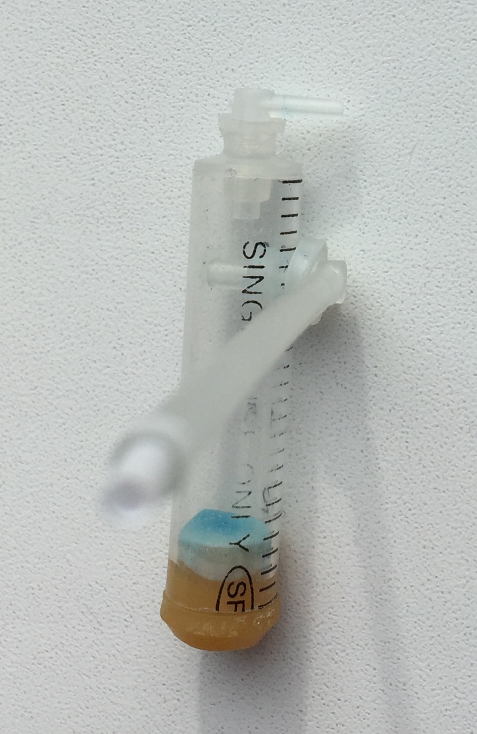

Была у меня проблема с одним цветом, чтобы оперативно добавлять промывку в капсулу, убирать воздух и пр., немного модифицировал свою капсулу. вот что получилось:
Прикрепленное изображение: капсула.jpg
Кстати фильтр видно - сеточка от внутривенной системы, как и нижняя манжета. Неужели такой фильтрации недостаточно?
Думаю вполне достаточно, многие и без фильтров работают тем более в ПГ он есть.
Кстати интересное решение, можно и такое нарисовать.

В принципе, не каждый день лазить с дозаправками, меня устраивало. Кусочек трубки от шлейфа, на конце вставлен отрезок ушной палочки и пробочка от носика бутылки чернил ОСР. После всех манипуляций трубочка прячется вниз под основной шлейф и ничему не мешает.
Нижняя манжета ни разу не выпадывала . Специально хотел вытащить - держится очень крепко.

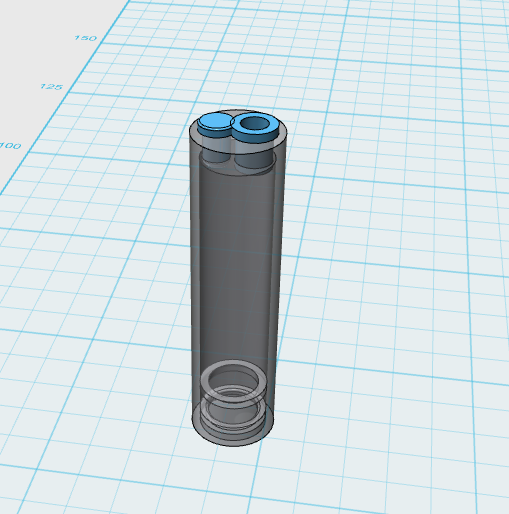

slef,, на скорую руку накидал
Прикрепленное изображение: 2016-10-20_16-40-07.png
