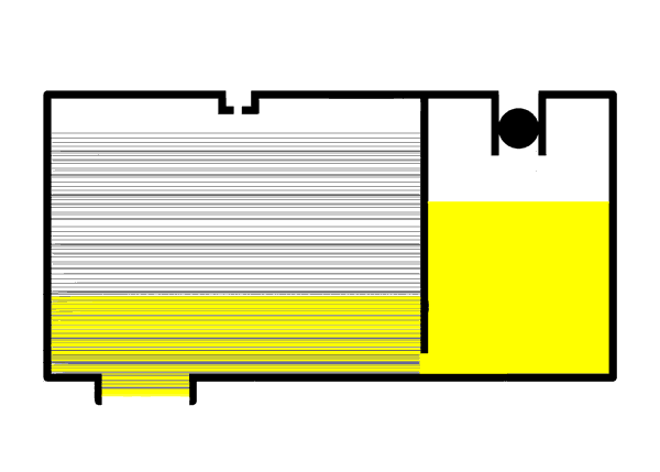

|    Сообщение #42 Отправлено 15 января 2017 - 11:12   slef
Просмотр сообщенияAnbel (15 января 2017 - 10:46) писал:
По этому принципу сделаны картриджи КЕНОН, они тоже ошибаются при производстве своих картриджей?
Картридж - самостоятельная система, открытая в атмосферу. 2П капсула же предполагает работу в составе другой открытой в атмосферу системы - сосуда Мариота. При этом сама 2П капсула не имеет сообщения с атмосферой. Давление в любой точке капсулы строго постоянно. Поэтому хоть 10П будет - эффект будет ровно такой же, как и в случае с обычной капсулой.
Другое дело, если 2П капсулу использовать в качестве ПЗК. Но это совсем другая песня.

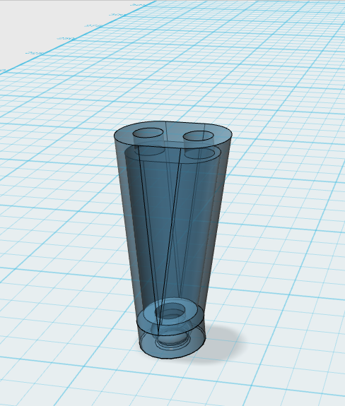

Просмотр сообщенияAlex_Ekb (15 января 2017 - 09:51) писал:
Меня пока волнует нормальное уплотнение на штуцере.
Я думаю надо резиновое колечко брать чуть больше диаметра штуцера ПГ. Соответственно посадочное отверстие в капсуле делать меньше наружного размера кольца настолько, чтобы при установки и сжатии этого кольца, обеспечивалась плотная посадка на штуцер ПГ. Тогда будет герметично во всех местах соединения

|    Сообщение #43 Отправлено 15 января 2017 - 11:17   aaaa
Отсек картриджа без наполнителя - это сосуд Мариотта.
Это gif, анимация.
  • Прикрепленное изображение: animacija1.gif
|    Сообщение #44 Отправлено 15 января 2017 - 11:32   slef
Всё верно. Но если в воздушное отверстие воткнуть трубочку, которую вставить в другой донор- картридж перестанет работать как сосуд мариотта
Epson L1800 только оригиналы.
|    Сообщение #45 Отправлено 15 января 2017 - 11:44   Alex_Ekb
Точно, но из того что нашел кольца имеют внутренний диаметр 3, 4 и т.д. Если взять 4 то сожмется ли оно до 3 мм., резина жестковата. Ой кажется мне придется осваивать печать силиконом )) тогда можно и не кольцо а втулку.
Прикрепленное изображение: 2017-01-15_14-42-00.png
|    Сообщение #46 Отправлено 15 января 2017 - 11:48   slef
Во. То что надо!
|    Сообщение #47 Отправлено 15 января 2017 - 11:51   Alex_Ekb
Силиконовые бы колечки найти, поеду завтра в резинотехнику пытать их.
|    Сообщение #48 Отправлено 15 января 2017 - 11:52   slef
Надо искать поставщиков типа этого http://matins.ru/silicon_kolca.php
Как раз есть 3,2 3,3 3,6 мм

|    Сообщение #55 Отправлено 17 января 2017 - 15:46   aaaa
Сосу?д Марио?тта (сифо?н Марио?тта) — устройство, позволяющее добиться равномерного вытекания струи жидкости за счёт постоянного давления.
https://ru.wikipedia...%82%D1%82%D0%B0
|    Сообщение #56 Отправлено 17 января 2017 - 16:31   slef
В сосуде мариотта постоянство давления обеспечивается постоянством уровня чернил в воздушном отсеке донора.
В 2П капсуле постоянство уровня чернил не играет никакой роли. Так как капсула закрыта с одной стороны ПГ, с другой стороны сообщается с тем же донором Мариотта. Постоянный уровень чернил в 2П обусловлен только тем, что чернилам некуда деться из них)) пока не попадёт воздух по шлейфу. И давление в 2П-10П капсуле будет всегда такое, какое будет поддерживать донор. И без разницы, сколько будет чернил в каких полостях капсулы.
