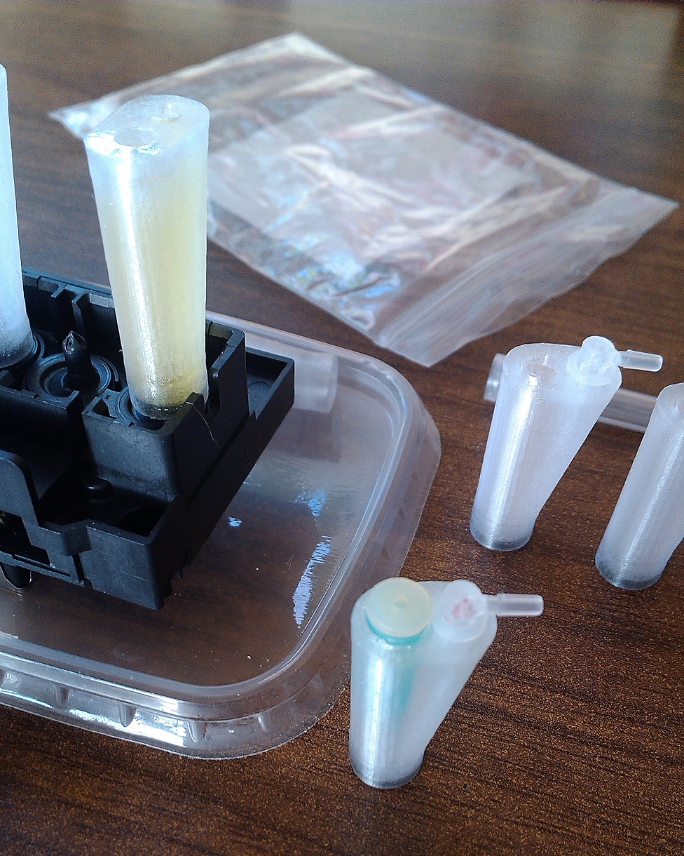

|    Сообщение #86 Отправлено 08 марта 2017 - 17:02   Alex_Ekb
Прикрепленное изображение: 2017-03-06_23-46-09.png
Прикрепленное изображение: IMAG0977.jpg
Прикрепленное изображение: IMAG0978.jpg

|    Сообщение #92 Отправлено 10 марта 2017 - 10:30   Alex_Ekb
амое главное на мой взгляд - это закрепить манжету в капсуле так , чтобы она из неё не вышла ни при каких условиях
Как раз по этому поводу и пробовал разные варианты, собственно это и волновало. Потому что не раз было с покупными капсулами при снятии со штуцера манжета оставалась на головке ну и вытекающими последствиями.
Вариант манжеты в форме тора был нормальный но его не очень удобно затолкать было. Остановился на манжете в форме кольца, по рисунку капсулы видно, её установить оказалось легче, площадь прилегания больше чем у тора, а чтобы не слетало есть для этого бортик. Конечно пробовал многократно ставить-снимать на штуцер ПГ - ничего пока не слетело. Еще бы сделать из силикона, пока в поиске.
мне все равно на твою конструкцию
я же для себя делаю а не на витрину или выставку :closedeyes:

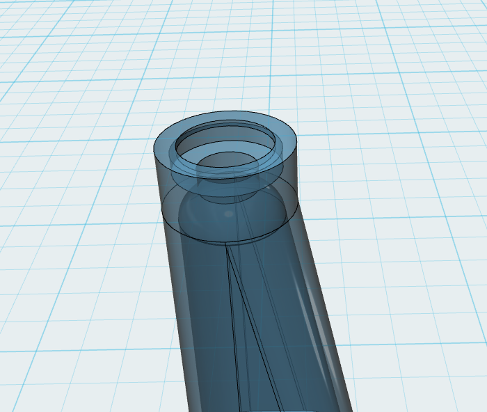

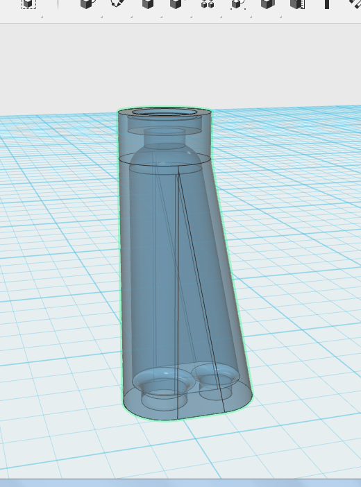

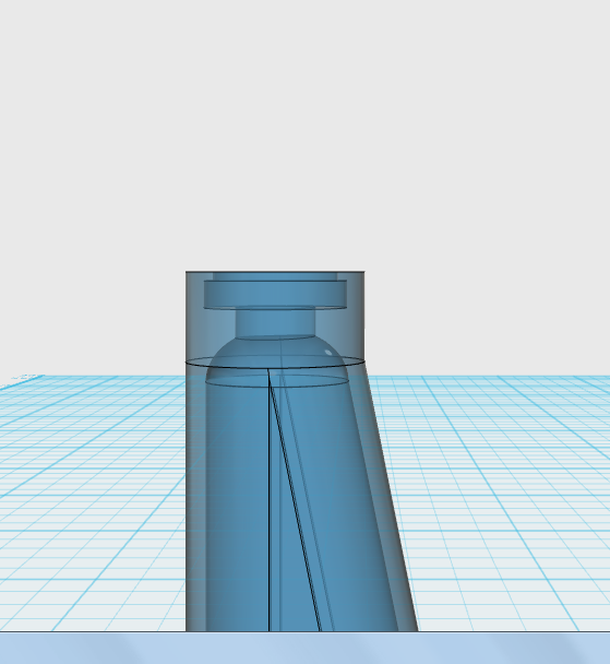

|    Сообщение #94 Отправлено 10 марта 2017 - 12:00   Alex_Ekb
Вид горлышка, 3D принтер печатает за один заход, я печатал слоем 0,15мм, можно и 0,1мм запустить.
Прикрепленное изображение: 2017-03-10_14-51-46.pngПрикрепленное изображение: 2017-03-10_14-52-34.png
Заталкиваешь манжету, можно даже силиконовым герметиком мазнуть децел.
Чем не 1П капсула и герметично и фильтр есть.ечатал слоем 0,15 мм., можно и 0,1 слой сделать.

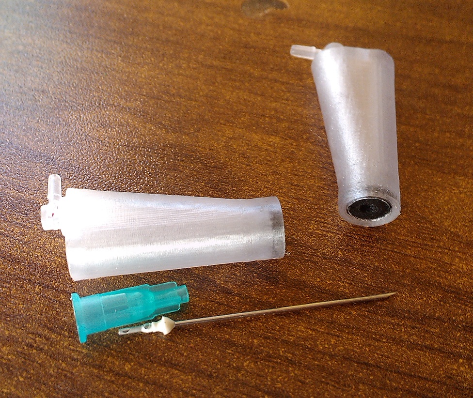

Прикрепленное изображение: IMAG0980.jpg

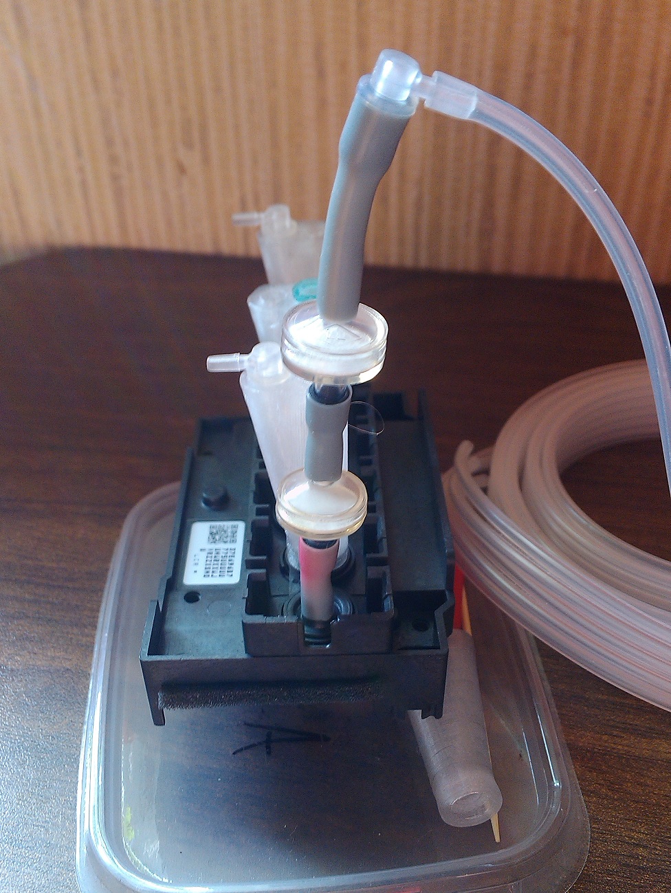

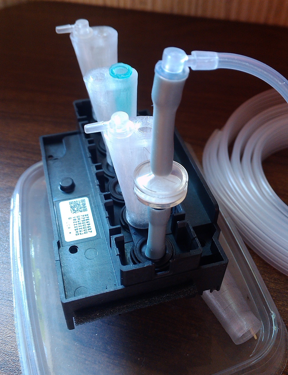

Вариант 2П.
Прикрепленное изображение: IMAG0981.jpg
Думаю вполне работоспособная конструкция )

|    Сообщение #96 Отправлено 10 марта 2017 - 12:08   Alex_Ekb
От СНПЧ ))
Пока домой сейчас ехал в голову пришла вот такая бредовая идея )
|    Сообщение #97 Отправлено 10 марта 2017 - 12:14   rutto
Просмотр сообщенияAlex_Ekb сказал:
От СНПЧ ))
А его там не забьет, не засохнет или не раскиснет?
В пучине наших бедствий. спят корни всей кручины: мы лечимся от следствий,. а нас е**т причины...
|    Сообщение #98 Отправлено 10 марта 2017 - 12:20   Alex_Ekb
Думаю нет а если что всегда легко меняется или промывается, мешок таких фильтров рублей 100 стоит.
|    Сообщение #99 Отправлено 10 марта 2017 - 12:22   rutto
Ну тогда их же не обязательно над ПГ ставить, можно и по шлейфу где нить воткнутью
