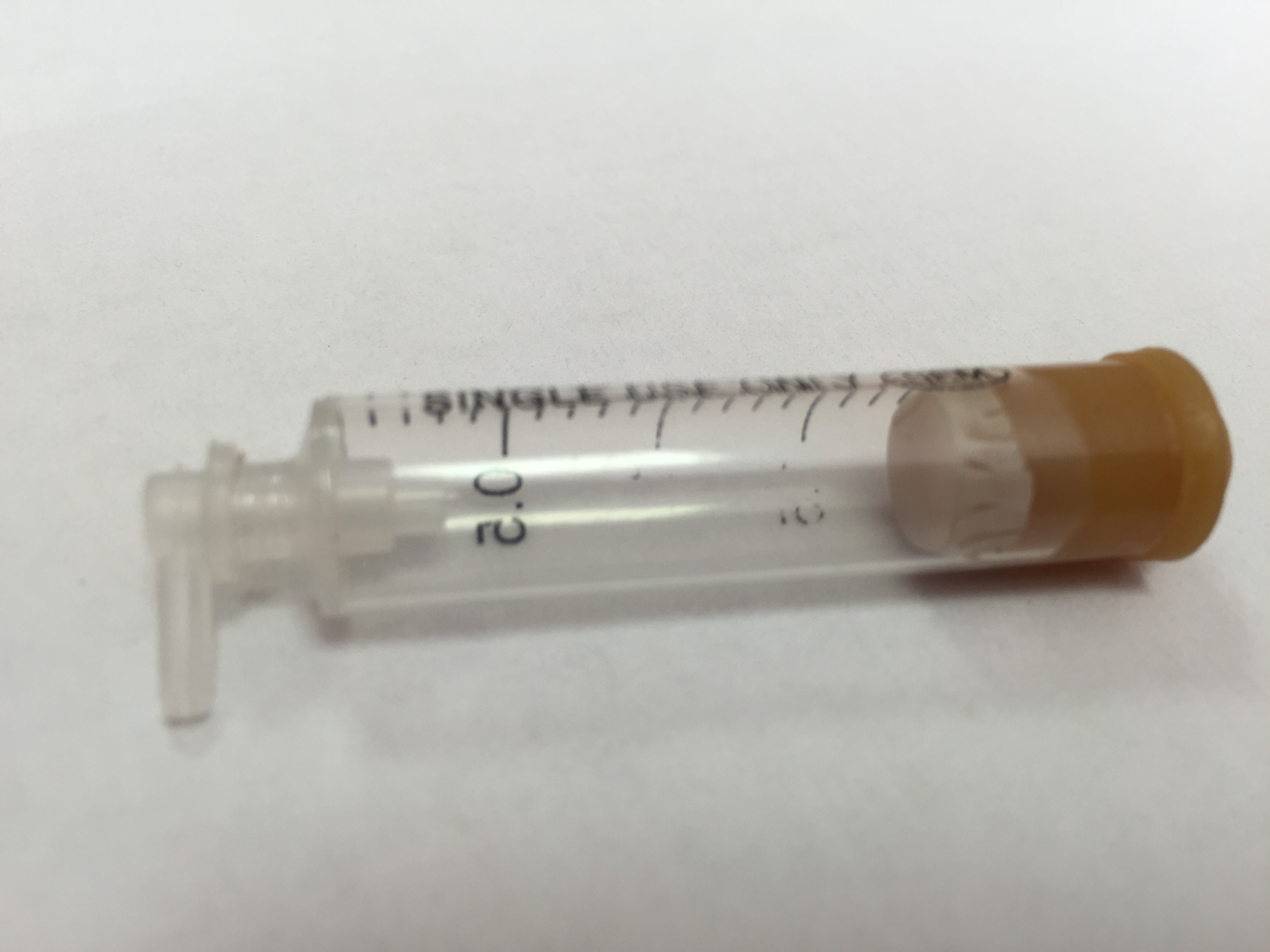

Интересно потому, что я в выходные маялся своими самодельными капсулами. Сделаны из шприцев, а уплотнение на ПГ от капельницы, светло-коричневая такая резиночка. Так вот. С любыми чернилами, даже оригиналами, через неделю после заправки капсул начинается пыление циана на черных участках. Только циана. Что только ни делал. Последнее время перед печатью запускал печать двух листов А4 с заливкой черным. Пыление начиналось на второй четверти первого листа и заканчивалось на половине второго листа. Потом печатал заказы. Но перед 8 марта Не смог победить пыление никакими заливками, прочистками. В итоге сдернул капсулу, шприцем отсосал через капсулу 5 мл циана, поставил на место, прочистка - пыление прекратилось. Теперь печатает нормально (пока).
Я это к чему - из всего вышеописанного похоже, что чернила реагируют с материалом резинки в капсуле. Вкупе с малым расходом циана, "испортившиеся" чернила накапливаются в капсуле. Говорят чернила реагируют со шлейфом, превращаясь в кисель, но мои симптомы больше похожи на реакцию в капсуле.
Жду с нетерпением посылку от Алекса с 1П капсулами, что на фото выше, у них площадь контакта с уплотнением много меньше, чем у меня. Посмотрю что изменится. Если так же через неделю начнет пылить, буду ставить на циан ПЗК. Одной заправки должно хватать на штук 300 фотографий 10х15, а там можно и заправлять ПЗК.

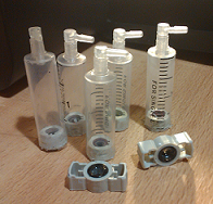

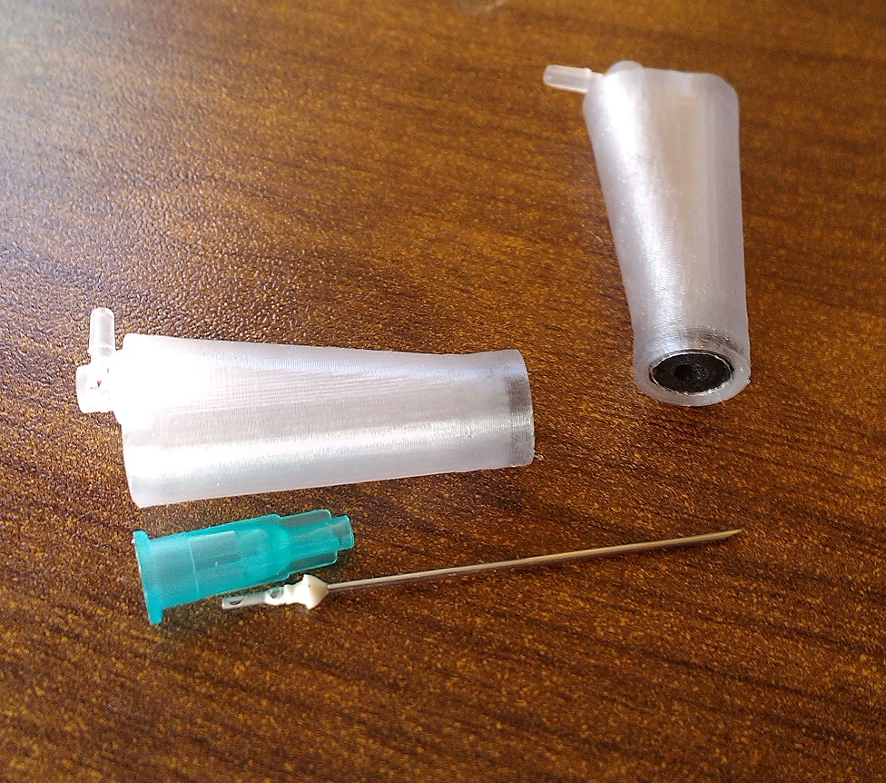

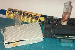

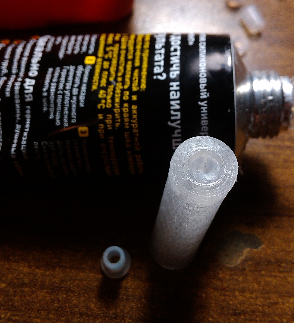

slef, Когда то давно делал от безделья вот такие
Прикрепленное изображение: Капсула.jpg
Прикрепленное изображение: IMAG0510.png
Прикрепленное изображение: Капсула1.png
Потом человек забрал, уже второй год работает на них.

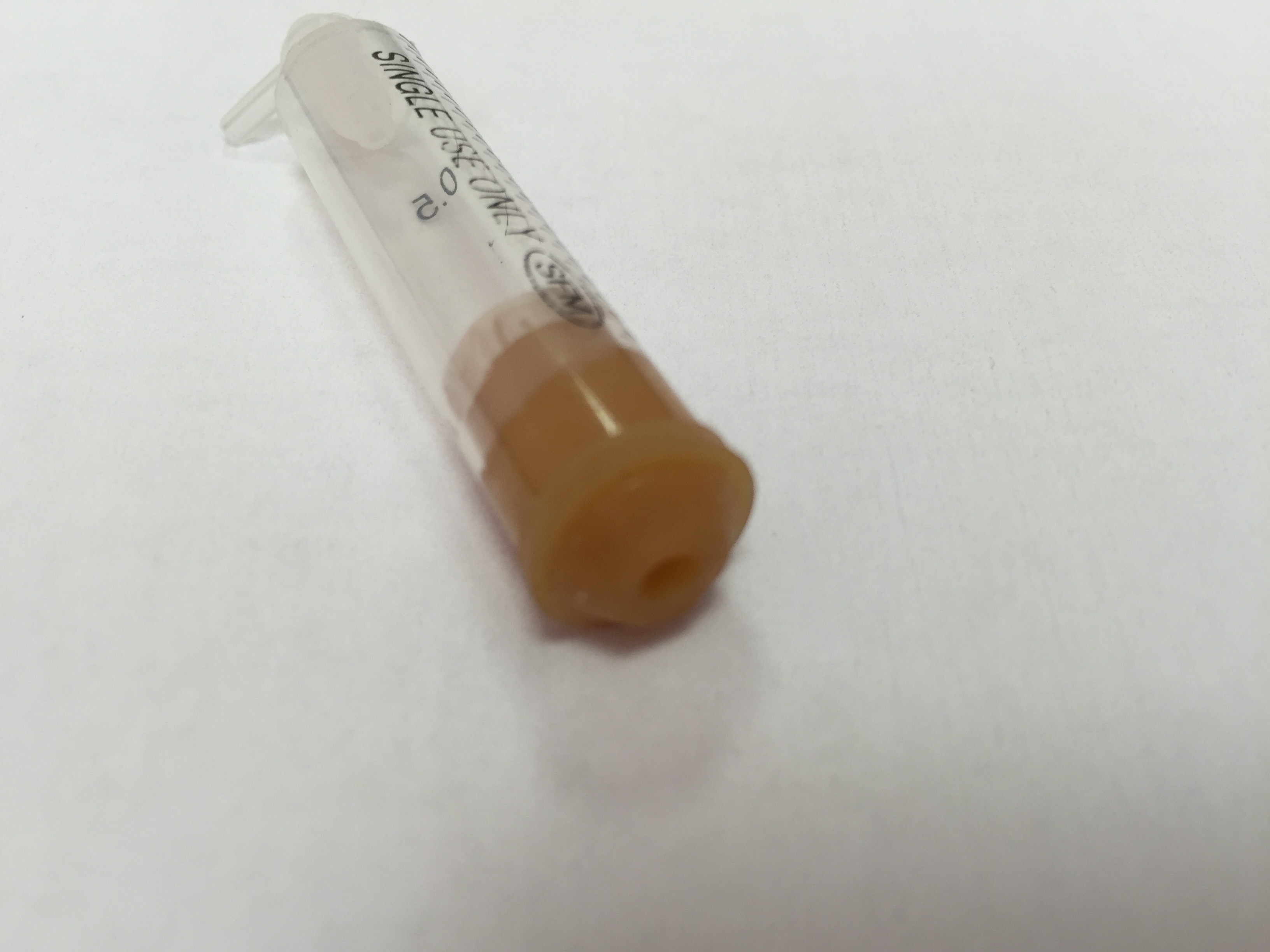

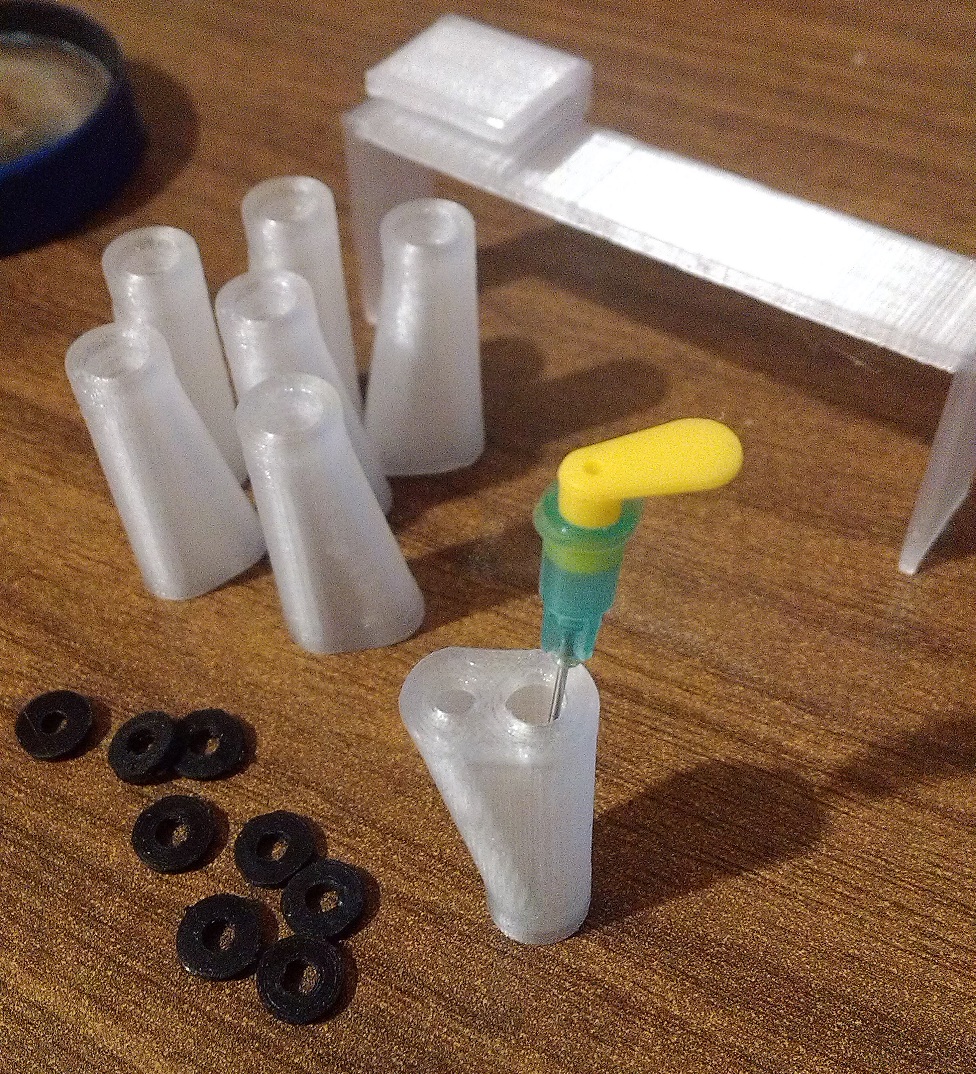

|    Сообщение #106 Отправлено 10 марта 2017 - 15:31   slef
Прикрепленное изображение: IMG_0239.JPG
Прикрепленное изображение: IMG_0238.JPG
У меня вот такие

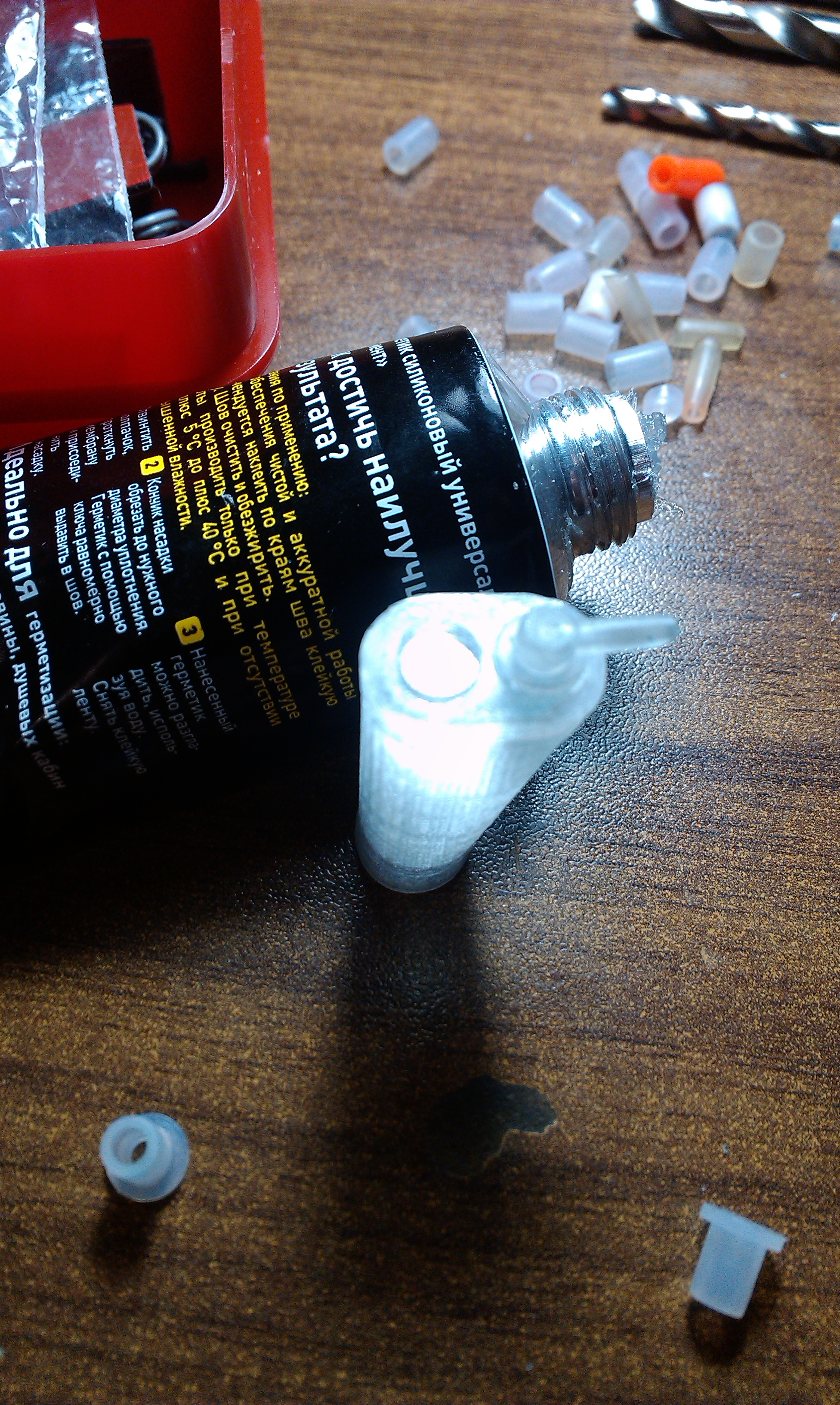

|    Сообщение #109 Отправлено 18 марта 2017 - 22:13   bcs
Просмотр сообщенияAlex_Ekb сказал:
Как раз по этому поводу и пробовал разные варианты, собственно это и волновало. Потому что не раз было с покупными капсулами при снятии со штуцера манжета оставалась на головке ну и вытекающими последствиями.
Вариант манжеты в форме тора был нормальный но его не очень удобно затолкать было. Остановился на манжете в форме кольца, по рисунку капсулы видно, её установить оказалось легче, площадь прилегания больше чем у тора, а чтобы не слетало есть для этого бортик. Конечно пробовал многократно ставить-снимать на штуцер ПГ - ничего пока не слетело. Еще бы сделать из силикона, пока в поиске.
при печати на 3д принтере, насколько я понимаю, вполне можно приостановить процесс на любом слое и вложить на подготовленную позицию манжету, после запечатать верху фланец-держатель
будет в этом варианте неразъемно конечно, но может оно и не надо
по силикону... -
что до силикона, то использовал в подобной задаче герметик для автоагрегатов - он и не расхлябаный (деформация в пределах 20%) и к химии устойчив - чернила как-никак, а формы для заливки опять же напечатать не проблема
...И будет так, что путник бредущий по дороге, обгонит всадника сбившегося с пути...
|    Сообщение #110 Отправлено 19 марта 2017 - 09:34   Alex_Ekb
Просмотр сообщенияbcs сказал:
неплохая идея, теоретически его можно сразу заполнять в капсулу манжетой только оправку под отверстие сделать и чтобы не прилипал к ней.
|    Сообщение #111 Отправлено 19 марта 2017 - 10:43   slef
К фторопласту не должен прилипнуть- можно из него выточить оправку

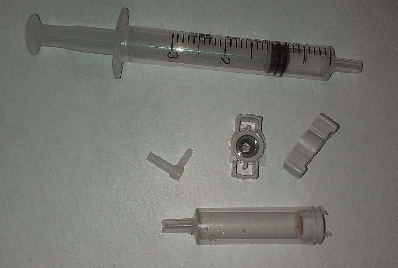

|    Сообщение #113 Отправлено 22 марта 2017 - 18:56   Alex_Ekb
Была сделана версия с уплотнением на штуцере ПГ в виде резиновой шайбы.
Прикрепленное изображение: IMAG0974.jpg
Заправочное отверстие - вставляется втулка от иглы шприца, удобнее и легче вставляется/вынимается заглушка.
Прикрепленное изображение: IMAG0977.jpg

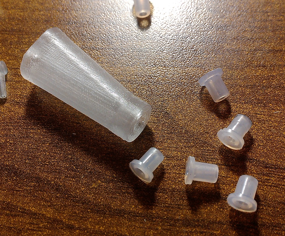

В процессе рассмотрения и кручения в руках один хороший грамотный человек выдал идею использовать в качестве уплотнения на штуцере ПГ использовать силиконовую втулку от Г-штуцера картриджей, подправил конструкцию, получилось гораздо интересней и на мой взгляд надежней. Силикон все же мягче и скользит лучше, нейтральный к любой химии. Минимум самостоятельно изготовленных деталей, остальное берется от старых ПЗК или картриджей СНПЧ или покупается ремкомплект для ПЗК из штуцеров и манжет.
Прикрепленное изображение: IMAG0991.jpgПрикрепленное изображение: IMAG0993.jpgПрикрепленное изображение: IMAG0992.jpg
Продолжение после установки на принтер.
|    Сообщение #114 Отправлено 22 марта 2017 - 19:19   slef
Отлично! Ай молодец! Жду новые образцы!

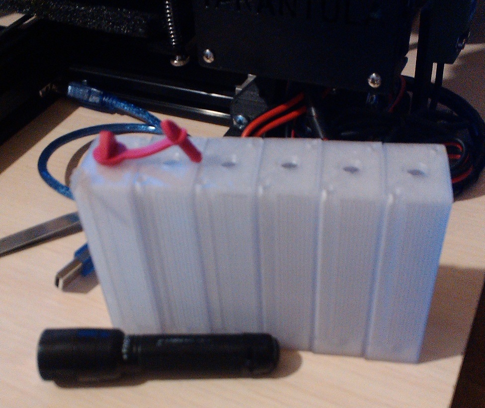

|    Сообщение #115 Отправлено 22 марта 2017 - 20:43   Alex_Ekb
Завтра ) уже завтра
Следующие на проверку доноры мини-ПРО :shok: , объем примерно 40мл, для моих задач даже много.
Прикрепленное изображение: IMAG0982.jpg
|    Сообщение #116 Отправлено 23 марта 2017 - 03:39   slef
Если ещё не готовы, сделайте разные объемы для разных цветов. В соответствие расходу чернил - будет удобнее заправлять

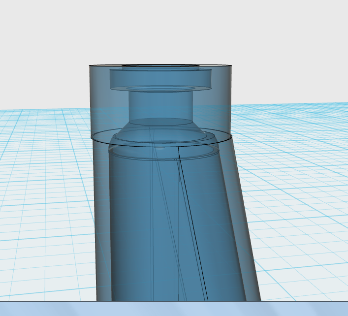

|    Сообщение #118 Отправлено 24 марта 2017 - 16:45   Alex_Ekb
bcs, Съемная, она же из силикона и хорошо заталкивается в скрытые углубления.
Такая вот форма носика
Прикрепленное изображение: 2017-03-24_19-42-13.png
|    Сообщение #119 Отправлено 24 марта 2017 - 19:48   bcs
Alex_Ekb, а она сдергиваться не будет при съеме капсулы?
