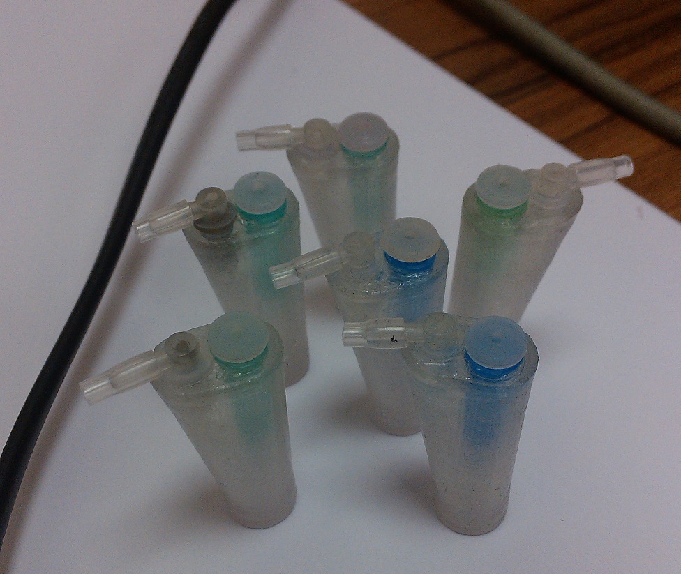

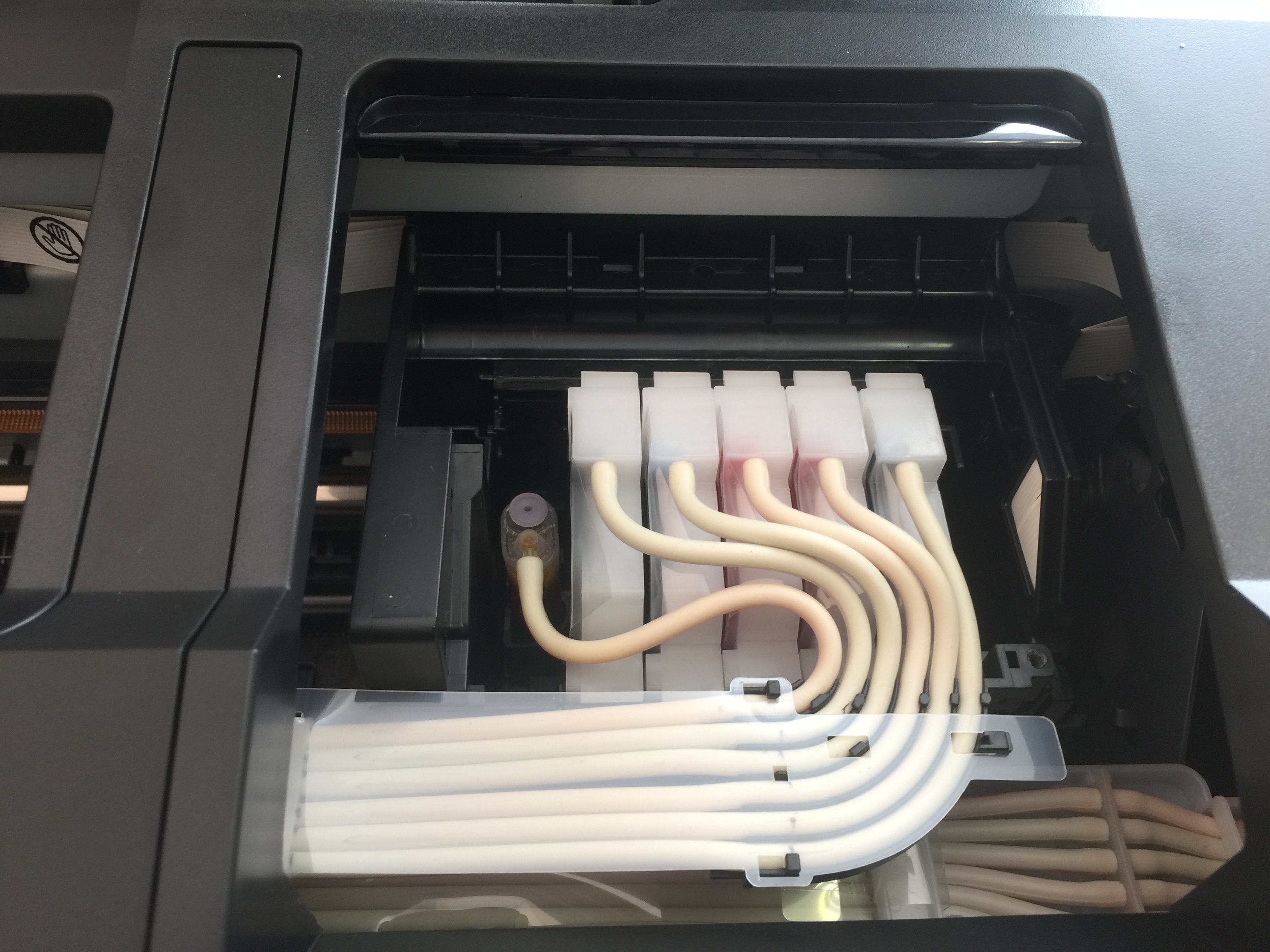

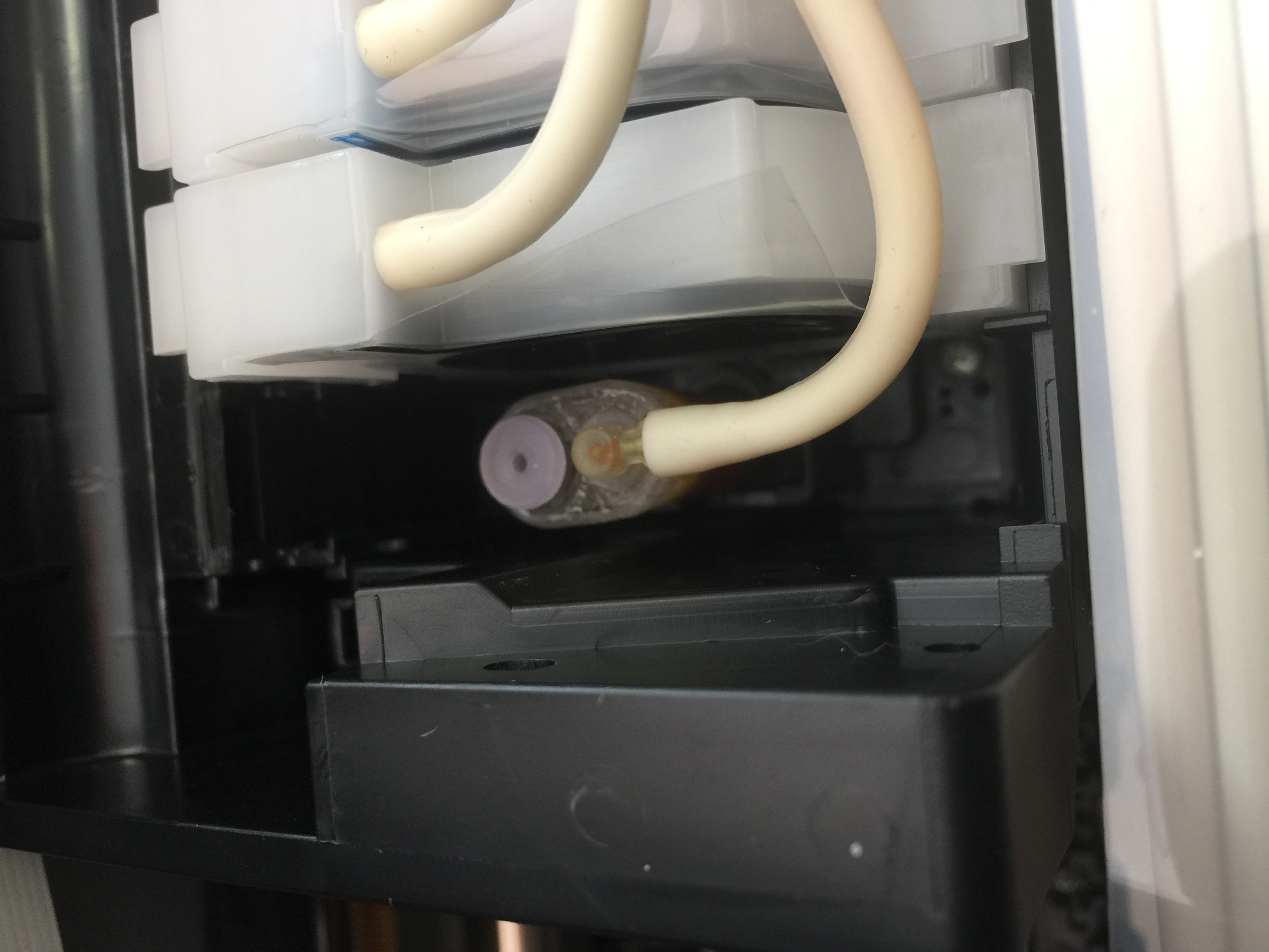

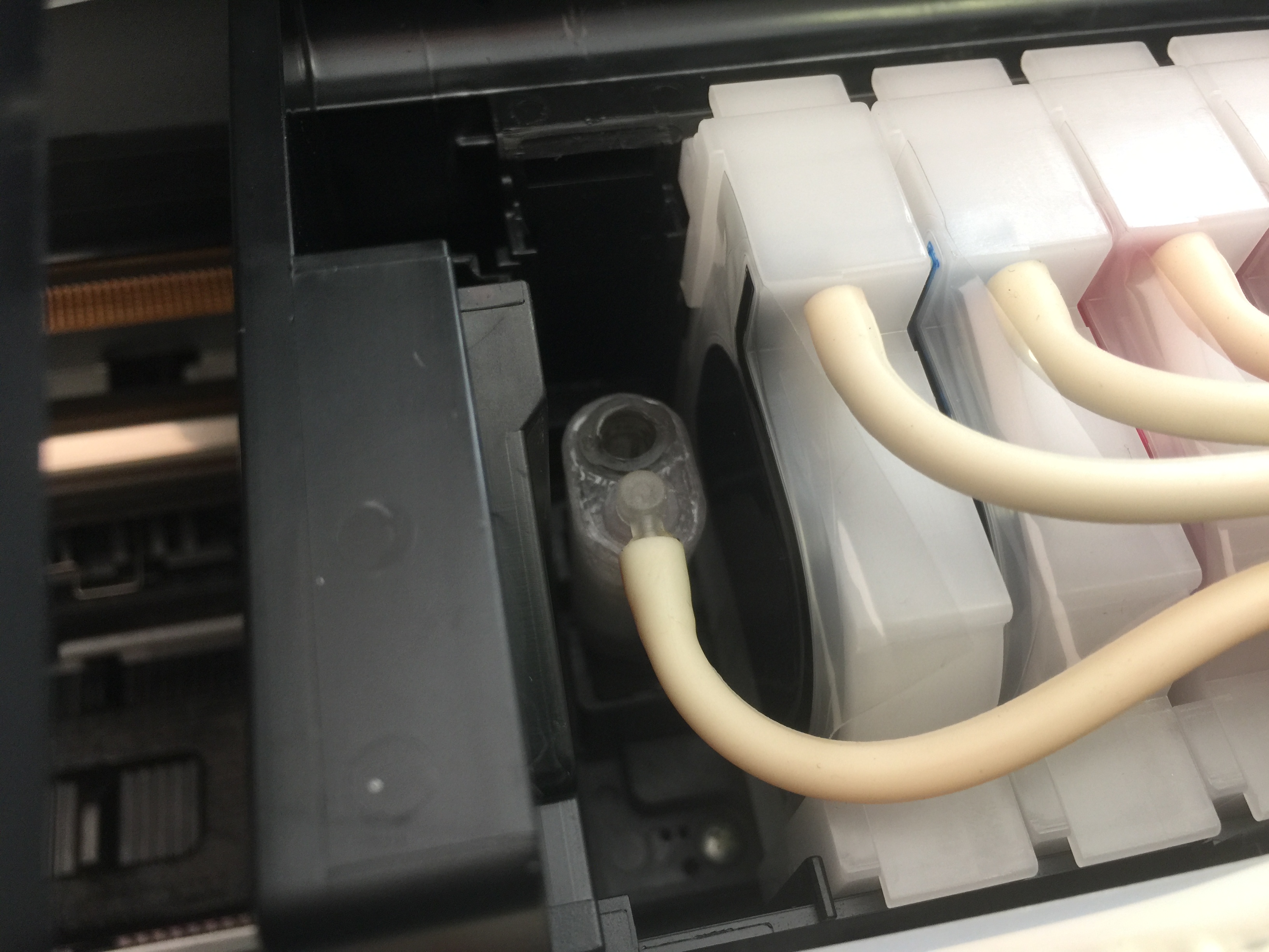

Установил в L800, чтобы трубки принтера оделись плотно на Г-штуцер зарядил кусочки трубки от чернильного шлейфа.
Установленная и заправленная капсула
Когда все
Печать, ничего нового.

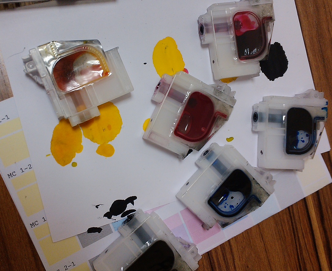

Стандартные некоторые демпфер истекают чернилами даже лежа

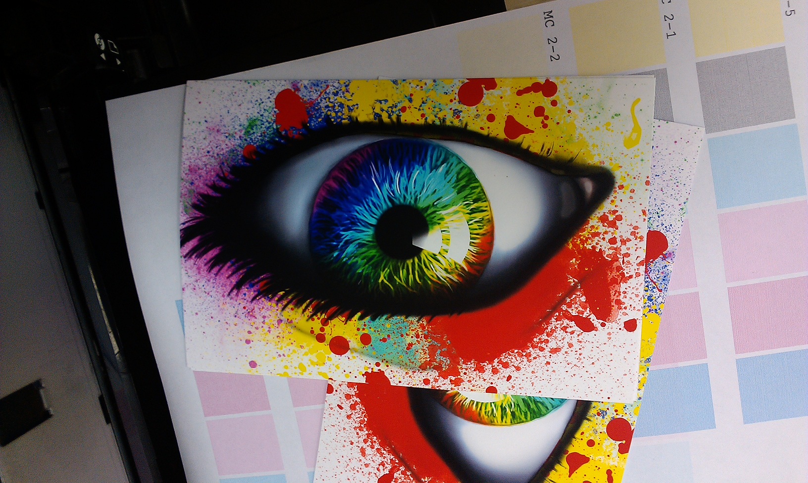

Напечатал штук по 10 фото в нормальном и наилучшем качестве, потом тест режимов - без замечаний пока.
Видео печати (опять же ничего нового) на 1 мин 40 сек (толстенькое). https://yadi.sk/i/RdezcPSz3GTMec

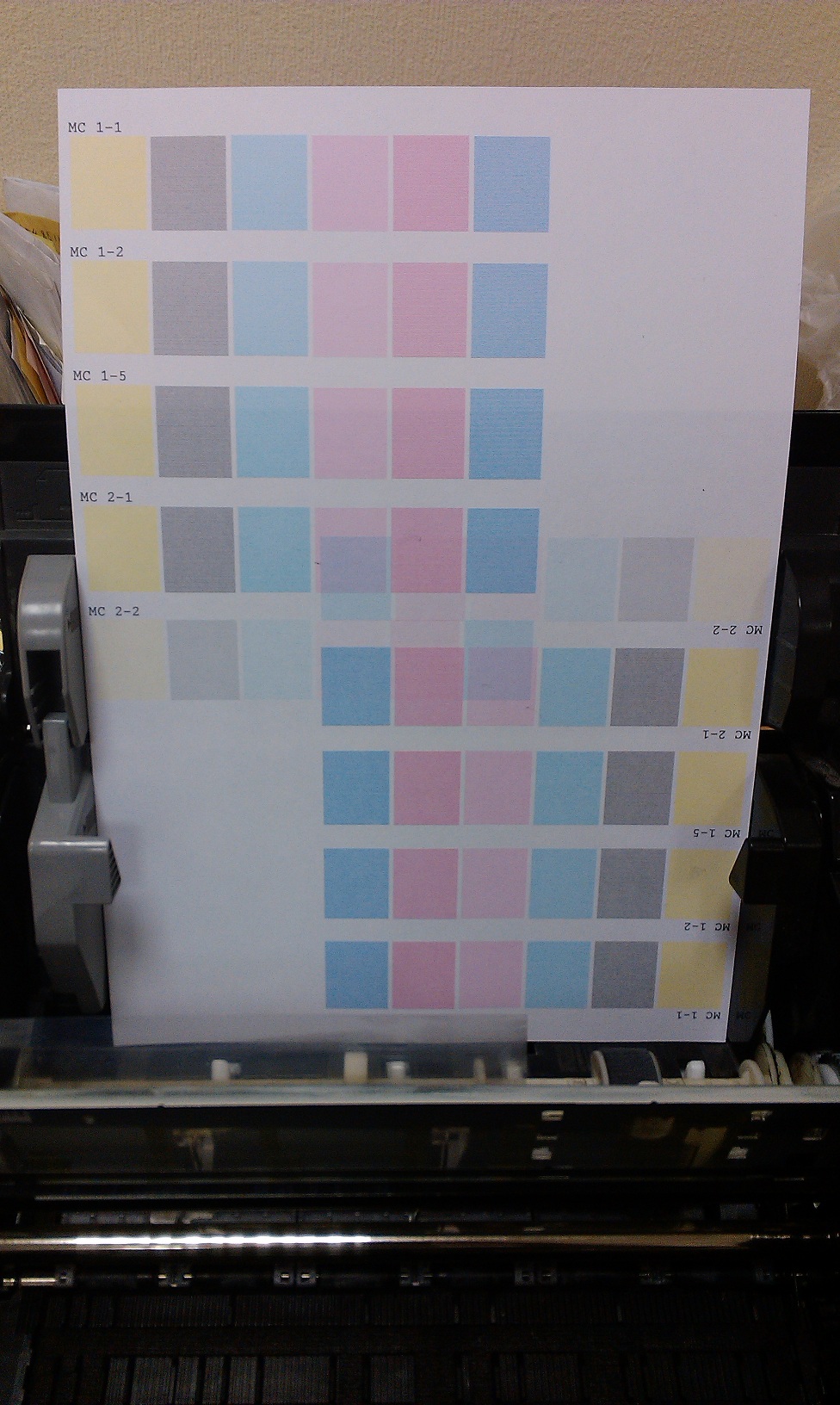

Не знаю связано это с заменой на капсулы или нет но три дня по утрам делал прочистку - не было несколько дюз мадженты и желтого - после прочистки пропадали несколько дюз циана, желтый без изменений, маджента появлялась. Простой 1-2 часа - желтый все также, циан все дюзы, маджента опять пропадали несколько дюз.
После установки и разовой прочистки все 100%, печать норма, простой 2 часа - опять печать фото все в норме. Непонятки - совпадение или помогло. Его забрал уже новый хозяин с капсулами на борту, будет время от времени отчитываться, сам еще буду заглядывать наверное.

| Сообщение #144 Отправлено 29 марта 2017 - 15:36
Alex_Ekb, ай маладца

| Сообщение #148 Отправлено 30 марта 2017 - 12:12

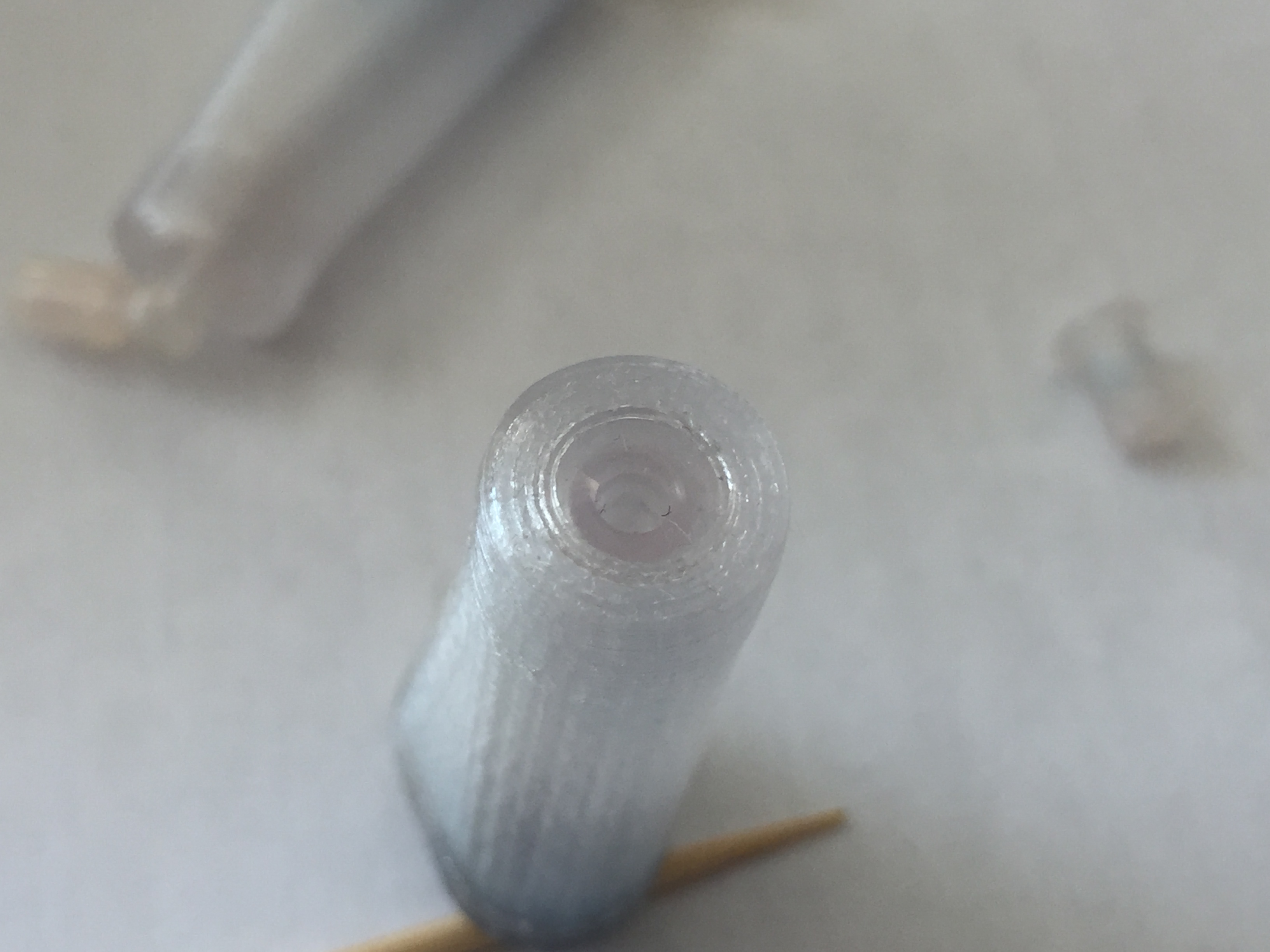

эти манжетки снизу, они не будут держаться, при извлечении, опасно залить голову...да и при установке могут внутрь впихнуться, лучше напечатай капсулу и поставь манжету эпсона, она норм, с каёмочкой
| Сообщение #149 Отправлено 30 марта 2017 - 12:56
Надеюсь не будут, снимал на сухо несколько раз и плавно и резко, а для страховки если понадобится снять можно вытащить заглушку из заправочного отверстия и сделать прочистку или из трубки слива шприцом откачать- внутри будет пусто. Да и снимать не думаю что так часто снимать приходится.
уж очень они слабо сидят на штуцере, видимо расчитаны только на картриджи. фиксатором их поджимает.

Я не затаился)) я ждал. Пока самая быстрая почта Екатеринбурга доставил мне посылку.

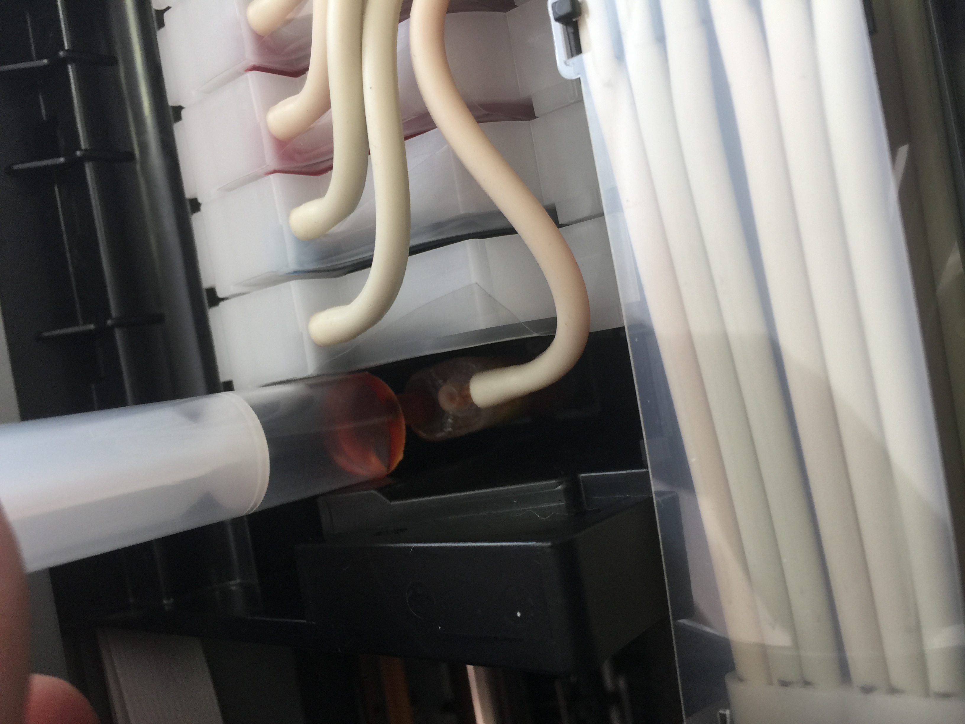

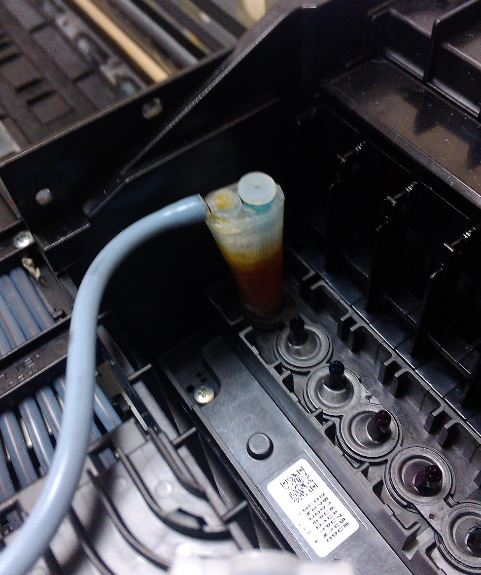

Вчера посылку получил. Поскольку как раз пошёл в отпуск, а принтеры на работе, сделал сегодня короткую вылазку на рабочее место, за время которой установил одну капсулу на L1800 вместо демпфера на желтый цвет. Почему именно желтый - отдельная история.
Инсталляция прошла гладко. Заправка шприцем удобная. Вот небольшой фотоотчет:

| Сообщение #152 Отправлено 04 апреля 2017 - 17:28

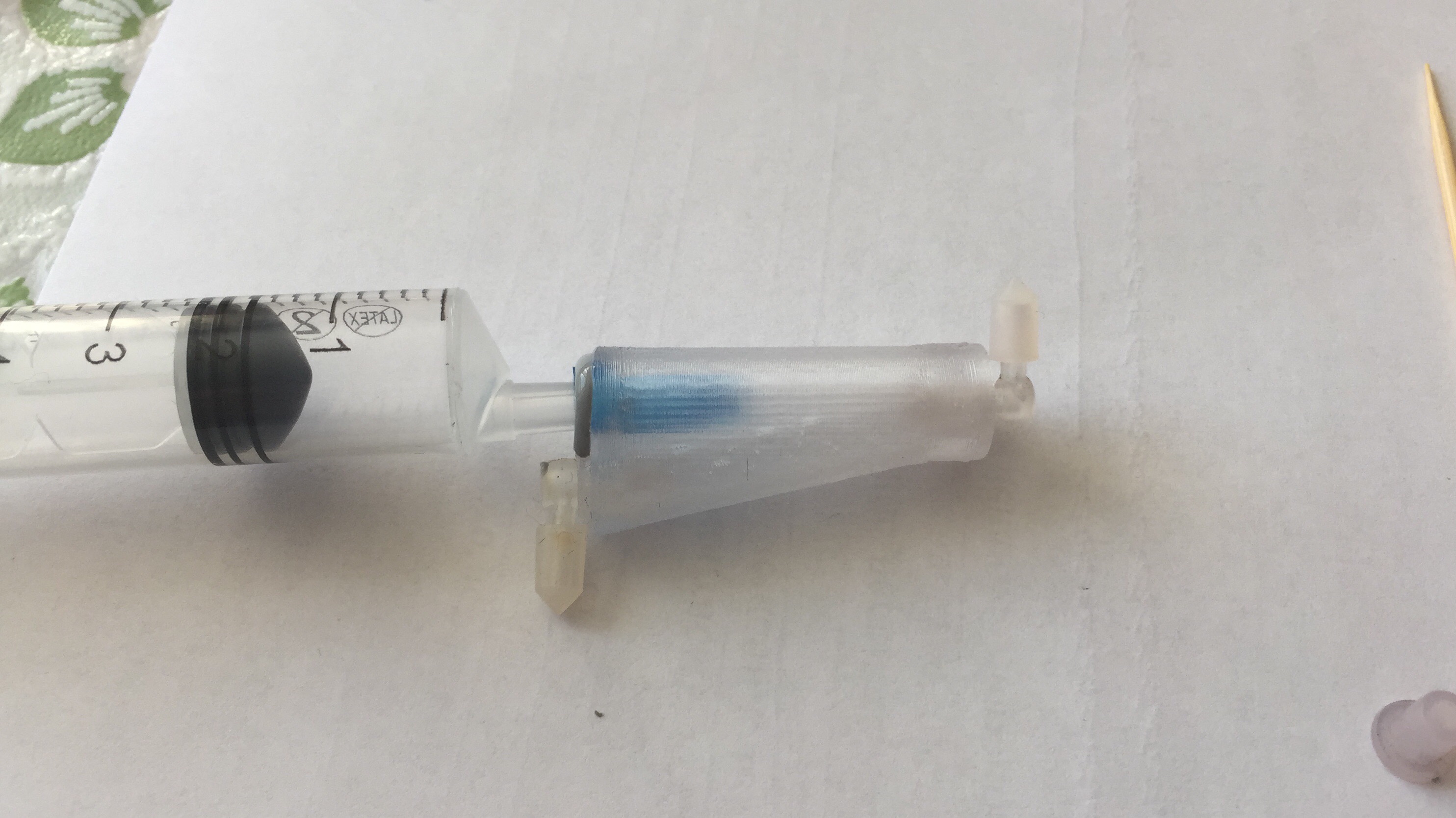

Вид на капсулу снизу. Уплотнение от уголка СНПЧ сидит как влитое))
Так проверял герметичность капсулы, создавая давление шприцем под водой:

| Сообщение #153 Отправлено 04 апреля 2017 - 17:36
в принтере нет давления, там везде разряжение...ну в насосе давление с одной стороны и разряжение с другой, а в тракте подачи чернил, везде разряжение...как только опявляетс ядавление, то сразу перестает печатать, давление только в некоторых моделях, где чернила закачиваются...ну не в л800
| Сообщение #154 Отправлено 04 апреля 2017 - 18:10
Мне удобнее обнаружить неплотность по выходящим пузырькам воздуха. Понятно, что в принтере давления нет. Но если будет негерметичность, будет подсос воздуха.

| Сообщение #155 Отправлено 04 апреля 2017 - 18:57
"подсос", но не "высос"
конечно лучше так чем никак

bcs (04 апреля 2017 - 20:08) писал:
ну и дальше?
А что дальше? Уровень чернил видно, не то что в демпфере. Принтер печатает. Что ещё рассказать? Остальное время покажет.
Кстати человек, которому достался описанный выше Alex'ом L800 с его новыми капсулами, доволен.
После отпуска заменю остальные демпферы на капсулы.
Опять же на работе осталась неисправная ПГ. По возможности заберу ее домой и проверю вероятность оставить манжету на игле ПГ при снятии капсулы. Но думаю этого не будет, так как для манжеты в капсуле сделана канавка, удерживающая "шляпку" манжеты.

вот представь что у ресеттера такое желание много лет назад не шевельнулось бы... - и никто бы не узнал впоследствии про их СНПЧ, и не воспользовался ими,... и ты сам в том числе :)
Тема СНПЧ вообщето пошла со всем известного железного форума) про капсулы профессором тогда был чел под ником Скальпель) А образцы капсульных систем нарыты с западных форумов... потом все русифицировалось...
Alex_Ekb, а если еще небольшую "юбку" внизу капсулы сделать, чтобы силиконовый уплотнитель точно вместе с капсулой не снялся?....
