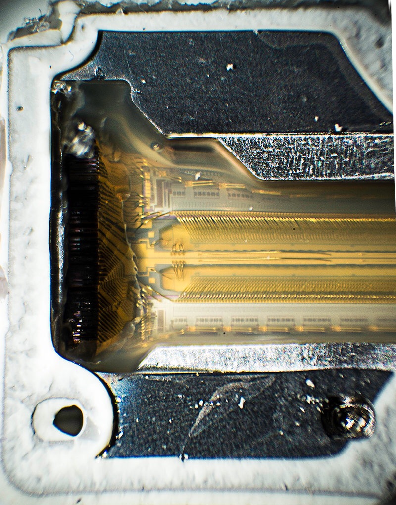

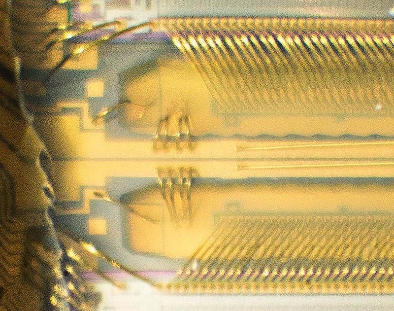

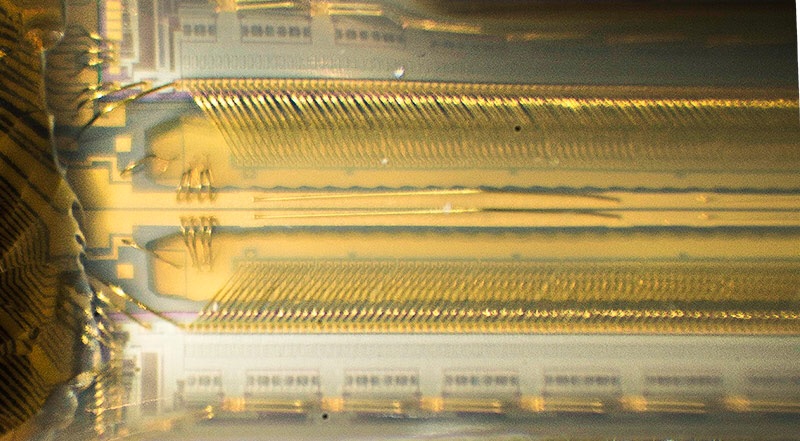

| Сообщение #287 Отправлено 16 сентября 2015 - 18:08
Фото не наши .
Но тоже интересно .
ПГ от epson 7900 изнутри .
Напомним конструкцию этой ПГ .
360 дюз на цвет .
10 каналов .
Ультра тонкие каналы ПГ .
Ну вот .
Сама ПГ снизу со снятыми по одному элементами .
Электрические компоненты пьезоэлементов .
Рисунок - схема каналов .
Пластина дюз ПГ с дозами .
ПГ со снятой пластиной дюз .
И ещё одно фото .
Как можно заметить , всё намного тоньше и мельче нежели чем в ПГ с 180 дюз на цвет .
Но тоже интересно .
360 дюз на цвет .
10 каналов .
Ну вот .
И ещё одно фото .

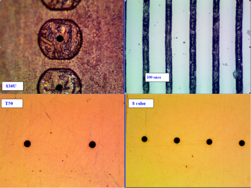

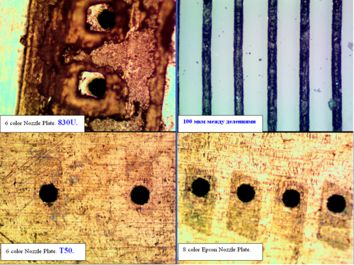

Пластина дюз печатающей головки струйных фотопринтеров Epson
Каждый элемент печатающей головки принтеров Epson – настоящее произведение искусства. Рассмотрим подробнее пластину дюз. Это металлическая пластина (чаще никель с напылением золота) толщиной около 80 мкм, на которой ровными рядами расположены отверстия (дюзы, сопла), сквозь которые вылетают капли чернил на носитель при печати. Размер чернильной капли при печати может варьироваться от 1,5 до 21 пл., в зависимости от поступающего электрического сигнала на пьезоэлементы.
А каков при этом диаметр самого сопла, как производят сопловую пластину? Внешняя сторона пластины дюз разных печатающих головок принтеров Epson имеет отверстия приблизительно одинакового диаметра. Если все же точно рассчитать, то получим:
830U: размер сопла 25 мкм, расстояние между ними – 214 мкм,
Т50: размер 25 мкм, расстояние 285 мкм,
8-ми цветная головка: размер сопла чуть меньше – 21,5 мкм и расположены они на расстоянии 143 мкм друг от друга.
Однако если посмотреть с обратной стороны, то все отверстия более крупного диаметра, что говорит о конусоподобной конфигурации сопел по толщине пластины.
Для формирования капель чернил строго заданного размера, вылетающих из сопла строго перпендикулярно, сопловые отверстия должны иметь определенную форму, называемую гидродинамической: сечение отверстия должно плавно уменьшаться по направлению к выходу и иметь достаточно протяженную цилиндрическую часть непосредственно у выхода.
Длина L и диаметр d такого отверстия должны относится друг к другу, как 4:1. Таким образом для получения соплового отверстия диаметром 20 мкм, требуется пластина толщиной 80 мкм.
Практически единственным методом изготовления сопловых пластин с большим числом одинаковых отверстий малого диаметра является метод гальванопластики.Сущность этого метода заключается в выращивании детали (сопловой пластины) путем гальванического осаждения металла на проводящую подложку, на которой предварительно сформированы цилиндрические выступы из полимера, соответствующие по форме будущим отверстиям. Для создания полимерных выступов используется метод фотолитографии, заключающийся в избирательной полимеризации слоя полимера на подложке ультрафиолетовым излучением при экспонировании через фотошаблон.
Проблема заключается в том, что однократный процесс литографии позволяет сформировать только выступ цилиндрической формы. Чтобы приблизить форму соплового отверстия к идеальной, используют двух- и более кратную литографию, формируя в каждом цикле очередной цилиндрический выступ с диаметром, меньшим, чем в предыдущем цикле.

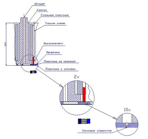

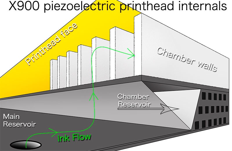

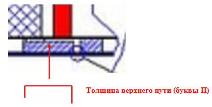

Проведенные нами эксперименты по разборке и внимательному изучению устройства печатающих головок принтеров Epson дали нам возможность не только полностью понять принцип работы, но и представить схему внутреннего устройства в реальных размерах. Из картриджей чернила попадают в специальный отсек, где образуют «реку» вдоль входов в каналы, ведущие к каждому пьезоэлементу отдельно.
Заметили, что на схеме дан один реальный размерчик в миллиметрах? Все остальные размеры легко рассчитать.
Акция Кто первый правильно рассчитает ширину канала под пьезоэлементом (самого узкого чернильного канала), тому приз!
Время пошло.
| Сообщение #293 Отправлено 25 сентября 2015 - 20:46
WWM, а можете пожалуйста точно показать где и что считать ?
Расстояние от потолка с пьезоэлементом до пола канала ? Те 0,7 - 1,3 мм ?
| Сообщение #294 Отправлено 25 сентября 2015 - 21:04
вот этот узкий проход чернил
Не до пола, а до перегородки.
Кто меньше?
Те 0,7 - 1,3 мм ?
Кто меньше?
| Сообщение #295 Отправлено 25 сентября 2015 - 21:24
WWM, всё !
Я в конкуре не участвую пока не узнаю что за приз .
| Сообщение #296 Отправлено 28 сентября 2015 - 15:32
Ладно.
Тем более, что для таких точных вычислений необходимо чертеж выполнять более тонкими линиями.
Короче говоря, верхний участок буквы П (как пути продвижения чернил по каналу) имеет в сечении чуть меньше 20 мкм и является, наряду с самИм сопловым отверстием в пластине, самым узким местом в ПГ. Поэтому здесь засор наиболее вероятен и трудно устраним (в отличие от того же сопла, где можно помочь бутербродами хотя бы).
