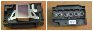

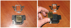

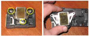

Вот она во всей красе, с двух сторон. Собственно, это ПГ + держатель штуцеров.
Чтобы разъединить две части, откручиваем 3 винта. Здесь и далее, может слишком детально будем описывать, но аудитория-то разная, хочется, чтобы всем было понятно, включая тех, кто не снимал ПГ вообще с принтера.

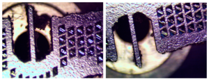

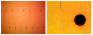

Снимаем рамку и саму пластину дюз. Сопловая пластина – тонкая металлическая пластина с рядами микроскопических отверстий, сквозь которые чернила вылетают на бумагу. Глазом их очень сложно рассмотреть. При увеличении можно видеть, что отверстия идеально круглые.
Изображение Изображение

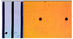

Чтобы вычислить диаметр сопла, снимем шкалу при том же увеличении. Расстояние между штрихами 100 мкм. Расчет дает диаметр сопла (для данной б/у ПГ) приблизительно 28,6 мкм, расстояние между ними 276 мкм. Длина пластины 2,8 см, на ней равномерными рядами помещаются по 90 сопел на каждый цвет. Надо понимать, что в ПГ для принтера ХР-55 со 180 дюзами на цвет расстояние между соплами сократится вдвое при сохранении размера пластины.
Через сопло выбрасываются капли разного объема, от 1,5 пл (1 10 -12л) до 20 пл.
Требования к пигментным чернилам, например, таковы, что для нормальной работы ПГ с пигментными чернилами размер частиц не должен быть крупнее, чем 1/100 размера сопла, т.е. не крупнее 0,28 мкм (280 нанометров). В чернилах EVEREST, например, распределение частиц по размерам от 80 до 115 нанометров, поэтому никаких проблем не должно быть при соблюдении правил их использования и хранения.
Под сопловой пластиной отверстия выхода чернил. Центральные - по 2 выхода, направленные в противоположные стороны, к соответствующим каналам. Т.е. чернила выходят из этих отверстий и распределяются по длине печатающей головки вдоль сопел одного цвета.

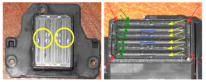

Междюзовые каналы указаны желтой стрелкой, синие линии расположены
на выходе чернил. Зеленая стрелка - чернила.

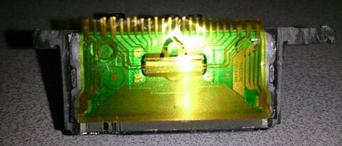

Сделаем срез ПГ по одному из чернильных каналов, открывается вот такая симпатичная микросхема, управляющая подачей чернил («капля по требованию»).
Электрическая часть нас с вами мало волнует, так как мы не можем ее создавать или ремонтировать. Повосхищались и все. Разве только в том смысле, чтобы знать, где и что находится, чтобы не залить жидкостью/чернилами и не вызвать короткое замыкание и смерть ПГ.

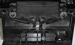

Зайдем теперь с другой стороны, со стороны штуцеров, чтобы понимать, куда и как поступают чернила из картриджей.

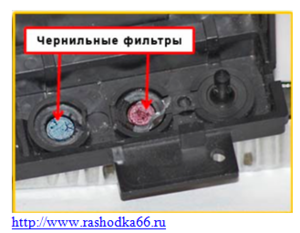

Если спилить штуцер, то можно увидеть фильтры.
Естественно, фильтровать чернила на входе в ПГ (так сказать, у самых ворот) – это самое правильное решение. Однако, с другой стороны, если производитель оригинальных чернил говорит о микрофильтрации (и дегазации) своих чернил при производстве, то спрашивается – а для чего еще одна фильтрация? Но за это спасибо должны сказать пользователи совместимых чернил/ПЗК/СНПЧ. Ведь наличие этих фильтров, наверняка, спасло много ПГ от преждевременного выхода ПГ из строя.
Например, какие-то чернила плохо отфильтрованы или используются просроченные/перемороженные пигментные чернила, то эти чернильные фильтры задержат крупные частицы и агломераты, что, собственно, авторы этой иллюстрации как раз и демонстрируют. Поэтому так хорошо выручает «обратный отсос».
Кстати, почему бы не промывать эти фильтры с обратной стороны? Через трубки:
После фильтров уж точно частицы чернил не могут создать затор в каналах. Исключение составляют случаи, когда без достаточной консервации в чернилах могут размножаться бактерии и грибки, тогда чернила загустеют (и даже закаменеют!) на любом участке своего пути от штуцеров и до сопел.

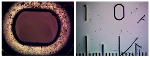

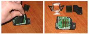

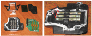

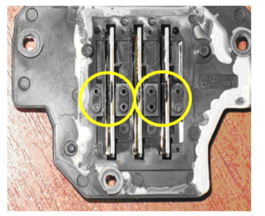

Теперь посмотрим каналы входа чернил в ПГ. Снимем резиновую прокладку, изолирующую микросхему, отклеим контактную группу от ПГ. Стрелки указывают на кантакты пьезоэлементов.
Входных чернильных каналов 6 (по одному на каждый цвет), они по форме овальные.Размер достаточно большой (на шкале расстояние между большими делениями 1 мм) – чуть больше 1 мм.
К этим входным каналам герметично крепятся трубки от штуцеров.

- почему воздушные пузырьки так сложно удалить из ПГ Epson,
Потому , что канал имеет "П" образную форму , идеальную для скопления воздуха внутри .
- на каком участке наиболее вероятен засор, засыхание чернил,
Перед пластиной дюз .
Т.К. Диаметр отверстия в пластине дюз намного меньше диаметра самого канала .

|    Сообщение #5 Отправлено 22 августа 2015 - 15:39   combain
WWM, а вы сможете показать один канал с пьезо элементом в разрезе ?
Показать его "П" образную форму .
