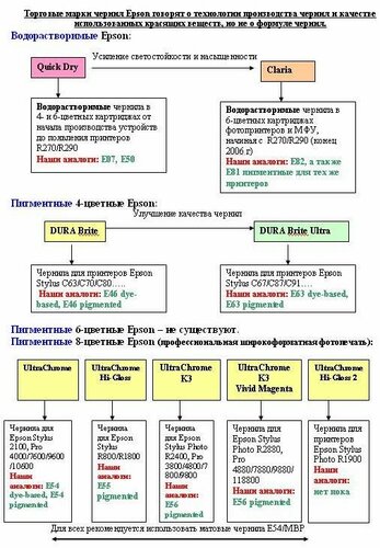

Ничего страшного. Вот Вам в помощь.
Табличка старая немного, но не потеряла актуальности именно по оригиналу.
Не обращайте внимания на текст зеленым цветом, чтобы не считалось рекламой. :friends:
Тем более, что большинство позиций уже не актуальны.

ваш пигмент может дать такое же сочное изображение как на водянке?
А Вы так и не написали Ваших желаний в личку?! Вышлем отпечатки для начала, будете смотреть.

А что, разве ваш EVEREST не должен быть совместим с оригиналами от 3880?
Вы не о том подумали.
Принтер L800 - не пигментник. Для него 3880 чернила - точно такая же совместимка, как и наши, но правильная совместимка. В том смысле, что в ее качестве никто не сомневается. Вот и надо было сначала залить правильные пигментные чернила, чтобы выяснить принципиальную возможность печати пигментом на этой фабрике печати. А если не будет работать? А мы тем временем его насилуем эверестом. Теперь ясно?
