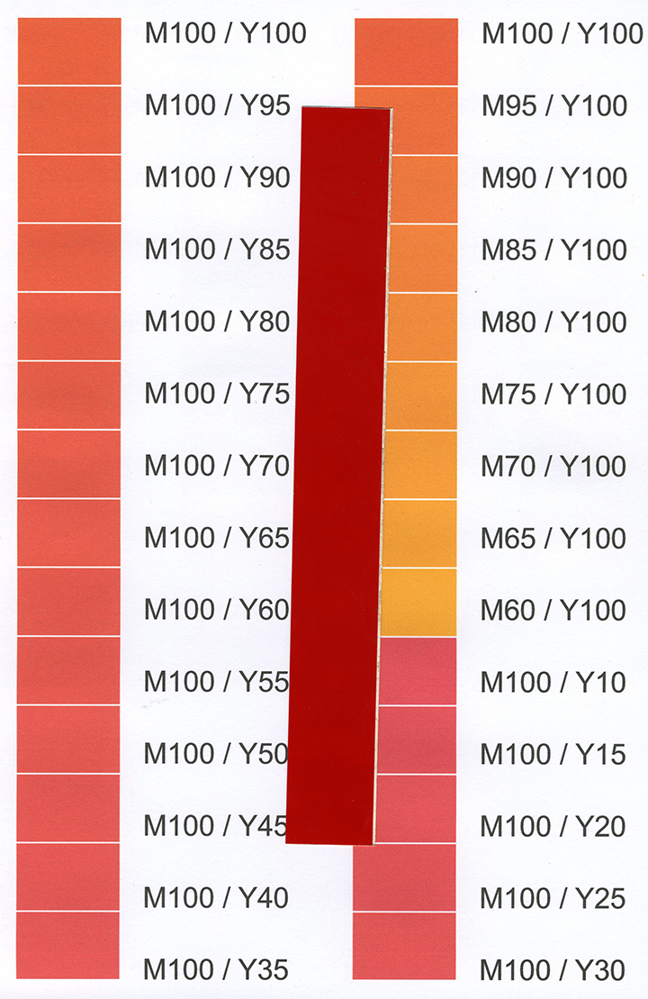

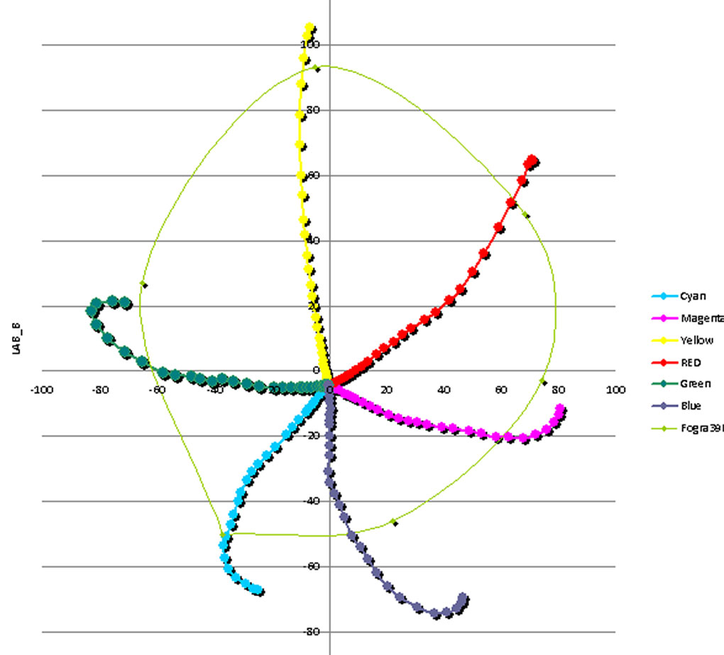

|    Сообщение #331 Отправлено 03 октября 2016 - 16:27   Egud
Просмотр сообщенияEgud сказал:
pro 7450, R1800 (переведен на СМУК), чернила сейчас Инк-тек, Инк-систем
Мишени распечатал, но вот думаю, стоит ли оно того... Похоже, что физически нельзя красный получить в таких условиях. Хотя странно, почему остальные цвета можно сравнивать с "эталоном".
  • Прикрепленное изображение: img283.jpg
Евангелие от Матфея 7:6
|    Сообщение #332 Отправлено 03 октября 2016 - 16:31   nik_2
Чисто для себя интересно
Вот те причина твоей "морковки", которую никаким профилем не исправить. Не профиля дело - такой муйнёй заниматься (!!!)
Прикрепленное изображение: моркрвка.jpg
Популярно... Красный - смесь желтого и маженты. Даже имея супер качественные "краски" и при неправильном их кол-ве при получении смесевых цветов, можно получить ..амно. Что ты и получаешь. Простое профилирование, без предварительных манипуляций - бесполезно. Ровно аналогичная картина и с зелёным и с синим.
В данном случае можно поправить всё с профилем-конвертором, предварительно "выправив" по уму всю систему.
Задача нетривиальная и требует как раз и знаний и опыта и затрат (прежде всего работы с прибором по предварительной настройке перед самим профилированием).
imho

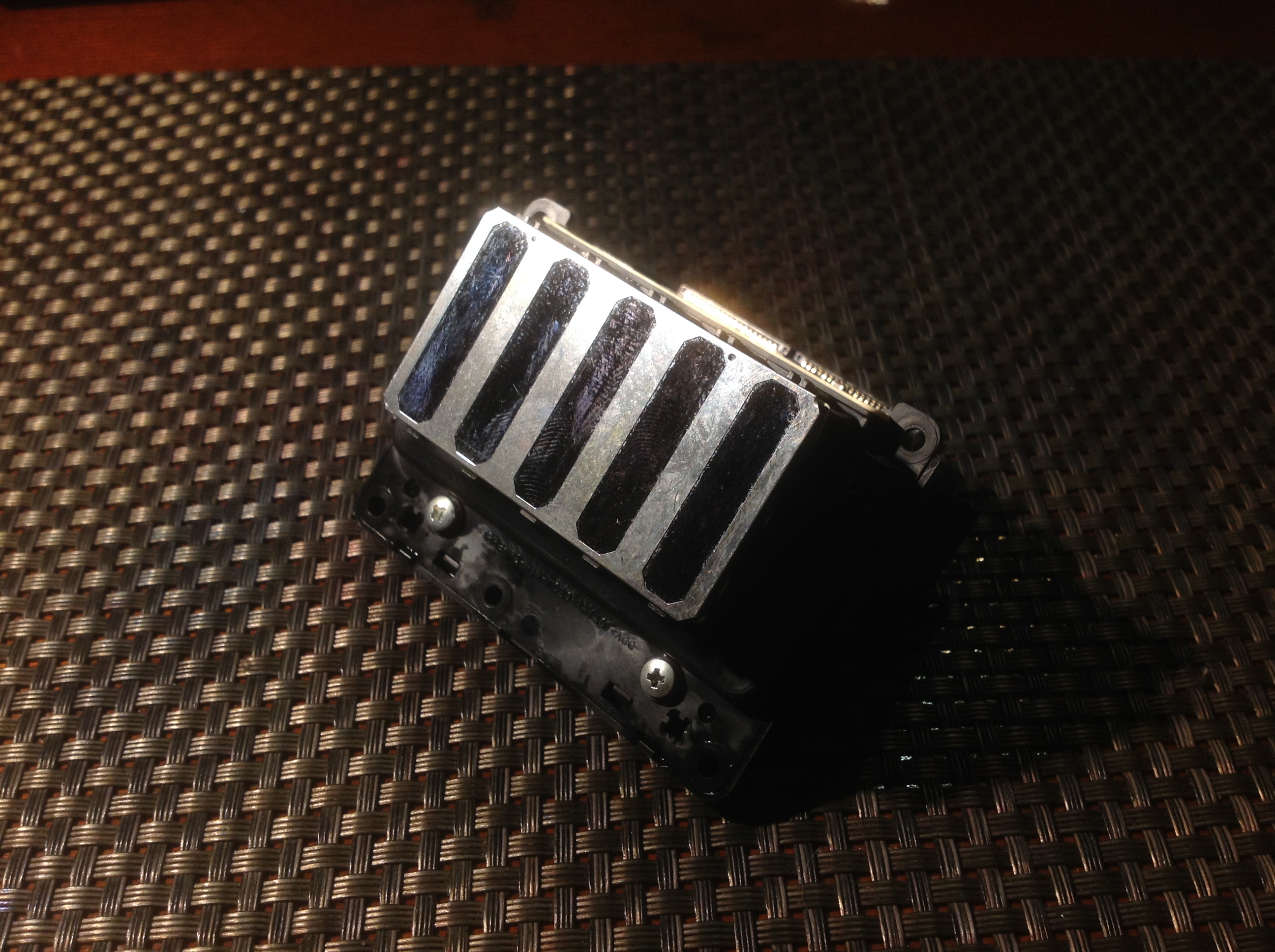

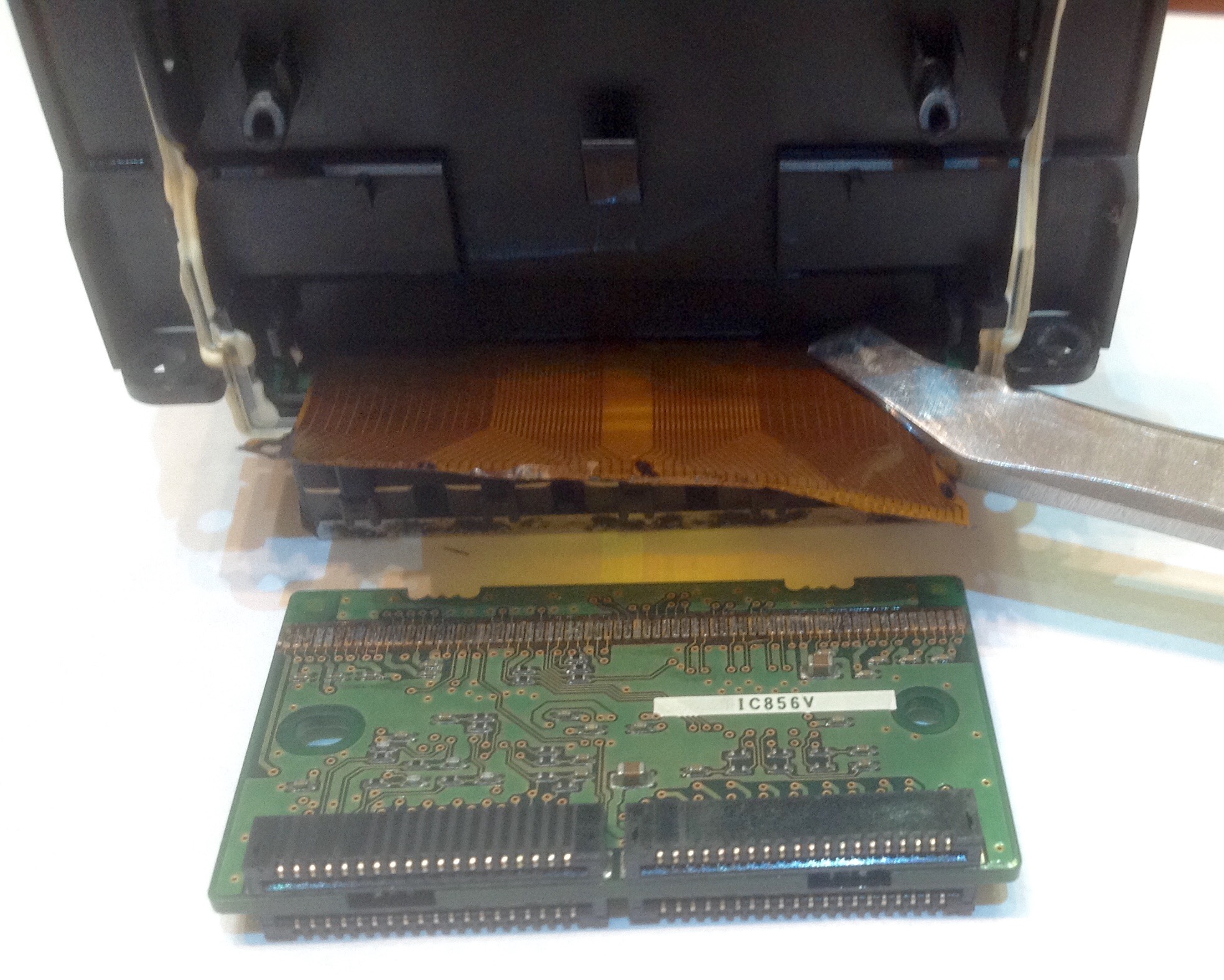

И так , став счастливым обладателем мертвой FA10000 , и после её вскрытия хочу показать людям что внутри и почему у людей появляются проблемы с этим типом головок ( такие ПГ стоят на EPSON SC-T ).
Прикрепленное изображение: image.jpeg
А так же основные и очень важные различия с F191000

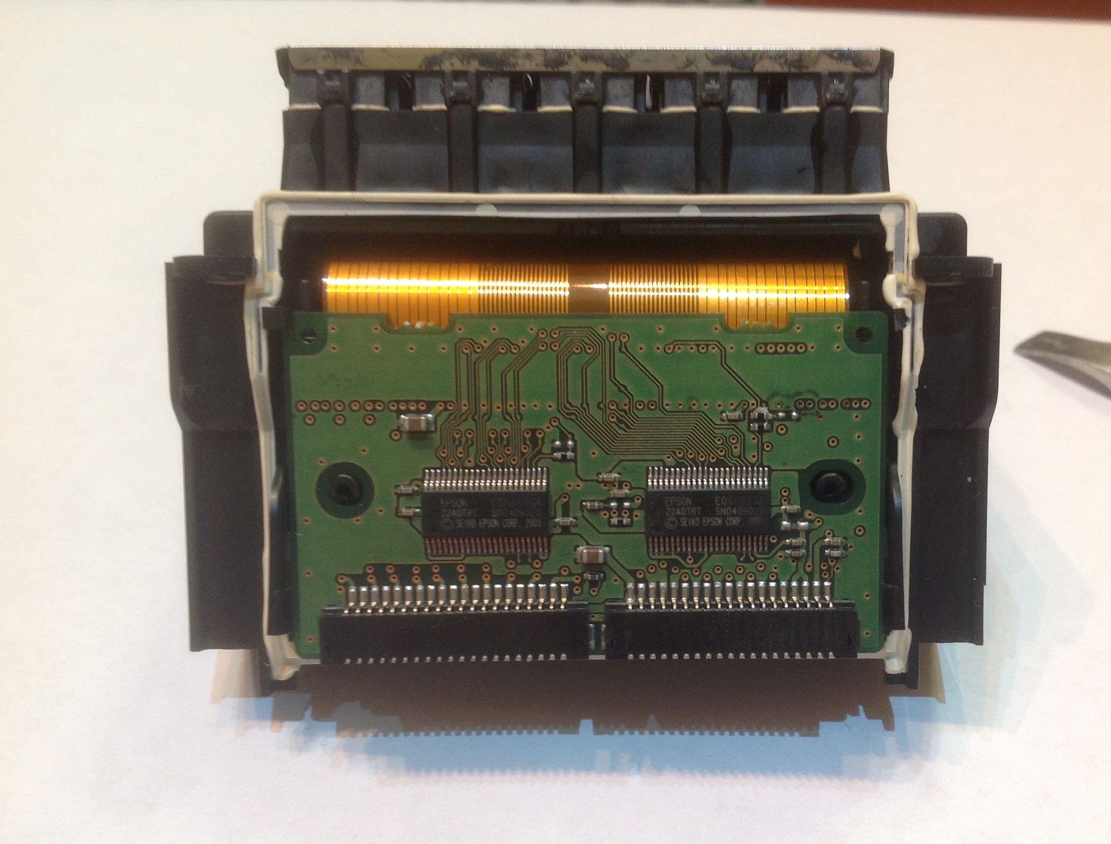

Отклеив заднюю сторону ПГ где находятся контакты , можно увидеть саму плату управления :
Состоит она из контролеров и дешифраторов , со второй платой упровления ( распределения сигналов к пьезоэлементам ) она сойденена с помощью электрического шлейфа .

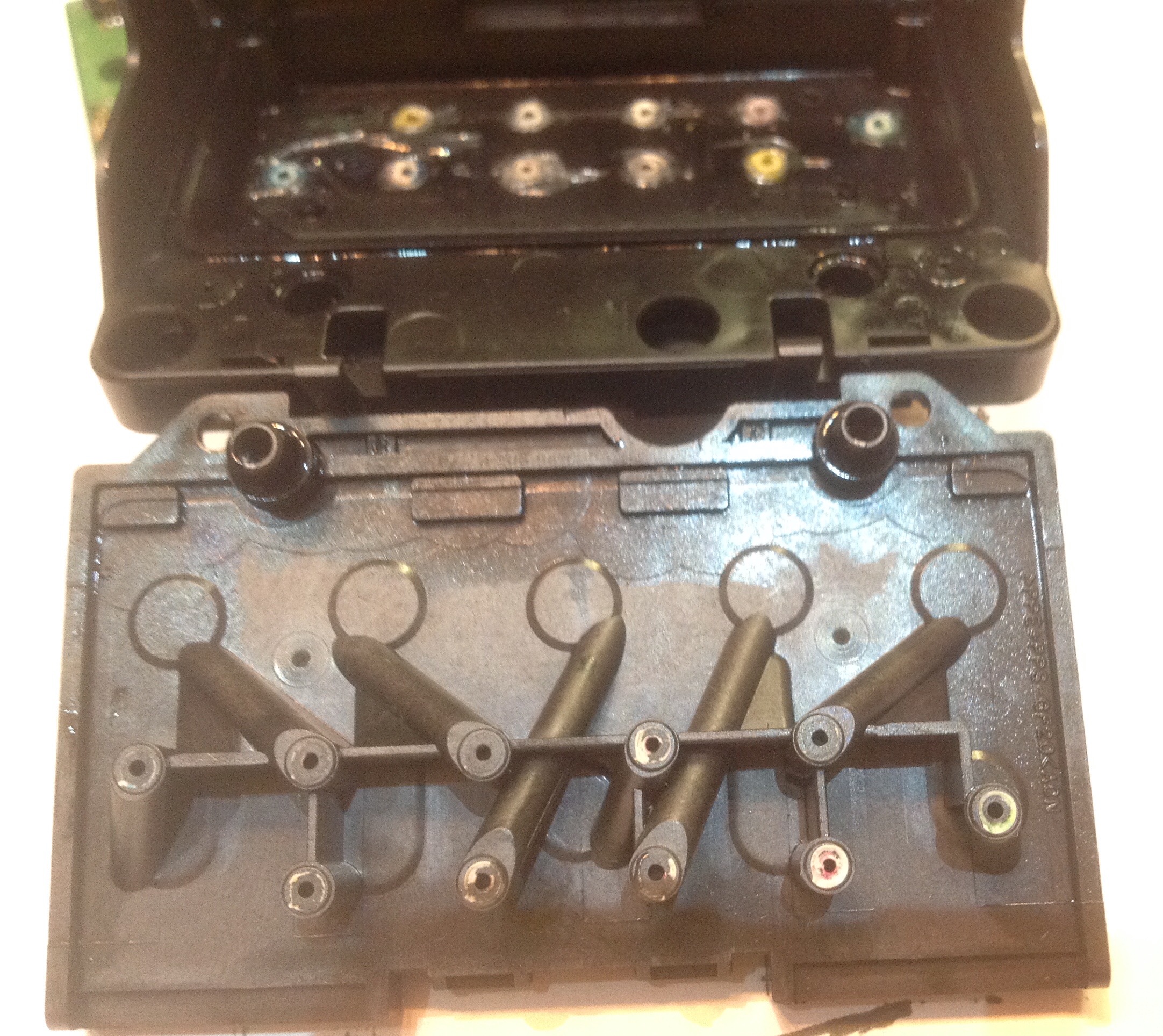

Окручиваем винты и отсоединяем блок штуцеров с фильтром .
Блок приклеен к промежуточной металической пластине ( которая играет роль уплотнителя ).
Это даёт дополнительную герметичность , но создаёт проблемы т.к. становится невозможно промыть блок штуцеров отдельно от ПГ .
Сняв металический промежуточный уплотнитель и отделив часть пластика становится видно куда подключён промежуточный электрический шлейф от платы упровления ПГ к плате распределения сигналов между пьезоэлементами .
В добавок становится ясно то , что каналы ниже являются промежуточными между блоком штуцеров и самой рабочей частью ПГ .
Об этом дальше .

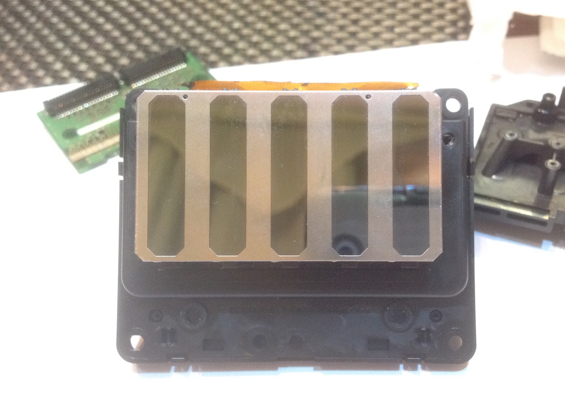

Ладно с задом , давайте смотреть в лицо .
Увеличим немног .
Сразу видно ряд дюз , и насколько дюзы близко утрамбованы относительно друг друга .
И ещё ближе .
Ладно , вскрывём лицо .
Первое что хочу сказать , попытаться снять обойму с ПГ с сохранением целостности - не удалось .
Она приклеена и выполняет роль защиты "мягкой" зоны ПГ .

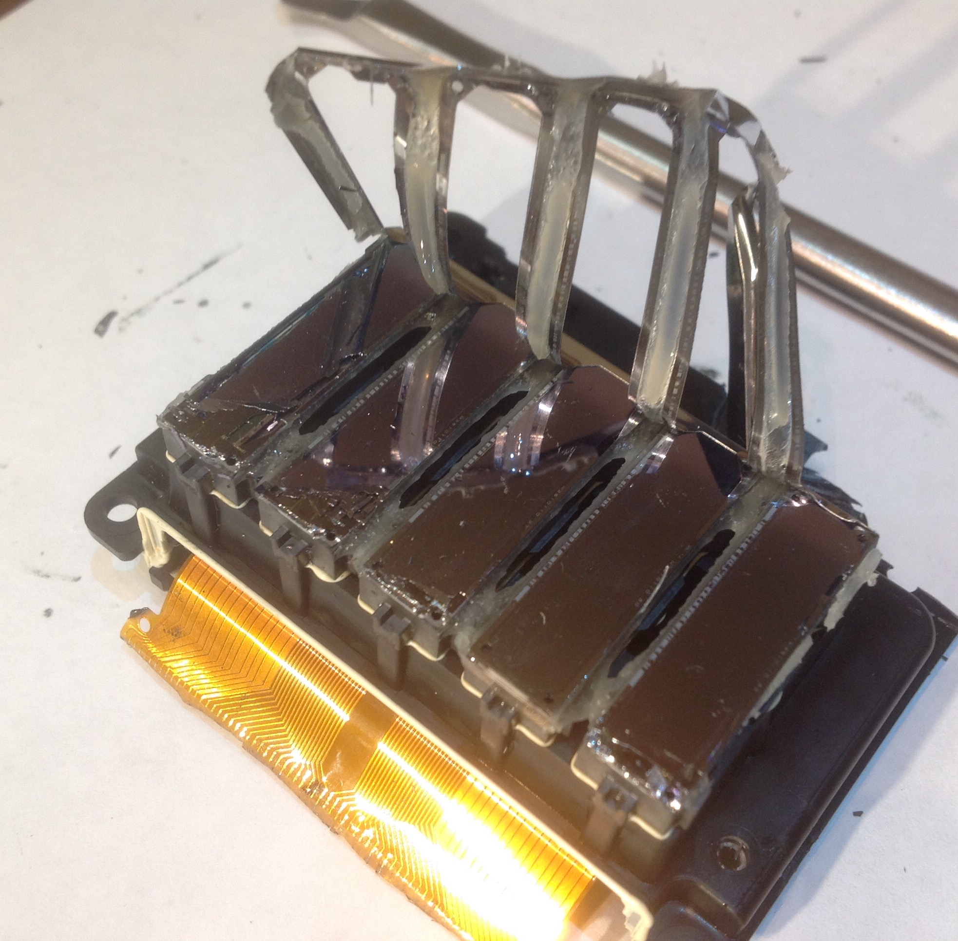

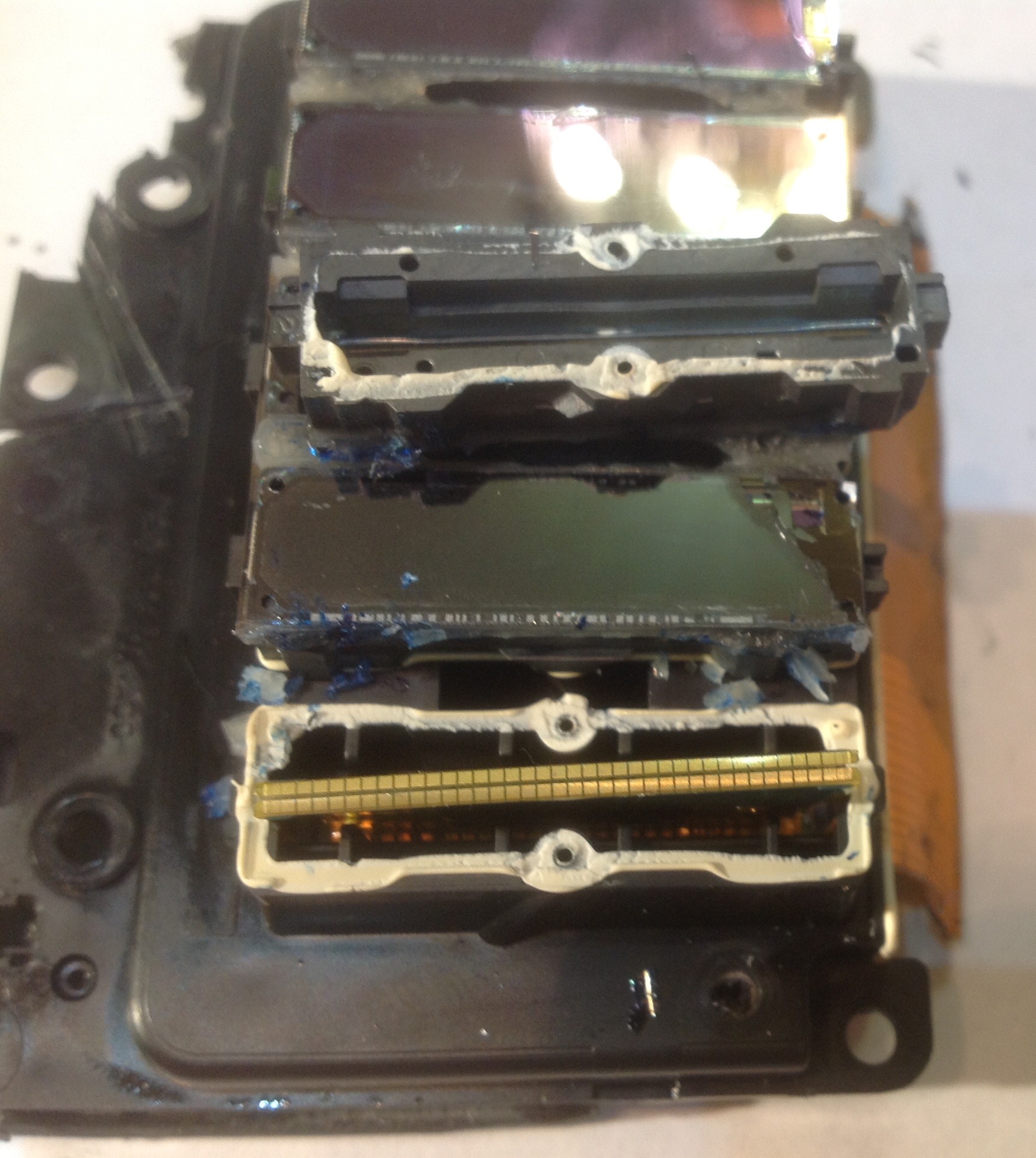

И так , сняв один... Эээ... Дублированный рабочий элемент ПГ ( которые тоже приклеен к промежуточному блоку ПГ ) становится ясно , что контакты неприпаянны , а просто прилегают к контактам самого рабочего элемента ПГ .
Рабочий элемент ПГ .
Сам рабочий элемент с пьезокритсалами и остальным .

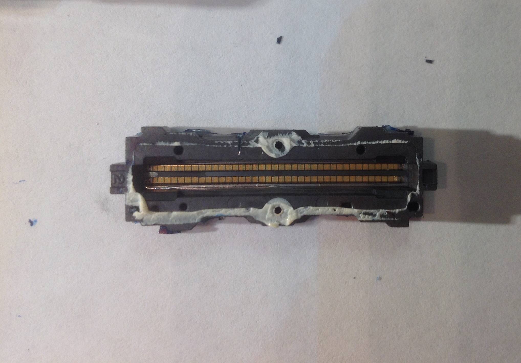

Взглянем поближе , можно теперь подсчитать сколько контактов подходит с рабочему элементу :smile:
А теперь , изучаем обратную сторону .
Разбираем обломки рабочего элемента ПГ .
Взглянем поближе на отвертитие подачи чернил в промежуточный резервуар .
Оно на половину прикрыто .
А теперь общее фото всего и вся и дальше подробное объяснение :
1. Чернильный резервуар в данных ПГ более глубой и узкий , отверстие подачи чернил в промежуточный резервуар находиться прямо под каналами пьезонасосов .
2. Пластина дюз сделана и тонкого кристалла кремния или чего-то подобно , она очень хрупкая и ломается от любых молеших усилий . Так же она выполняет роль и крышкой чернильного резервуара и сразу под ней располагаются каналы с пьезоэлементами.
Отверстия дюз в ней сделаны лазером .
Это всё даёт преимущество , невозможность отслоения пластины дюз от ПГ и пропадания части дюз ( как к примеру у FA19100 ) т.к. пластина дюз фактически является стенкой пьезокамерры ПГ .
3. Сами каналы с пьезоэлементами пропорционально намного длиннее и уже , каналов к примеру DX5 голов , если начинает забиваться ПГ , то сначала забиваются эти каналы ( фактически , закупориваются ).

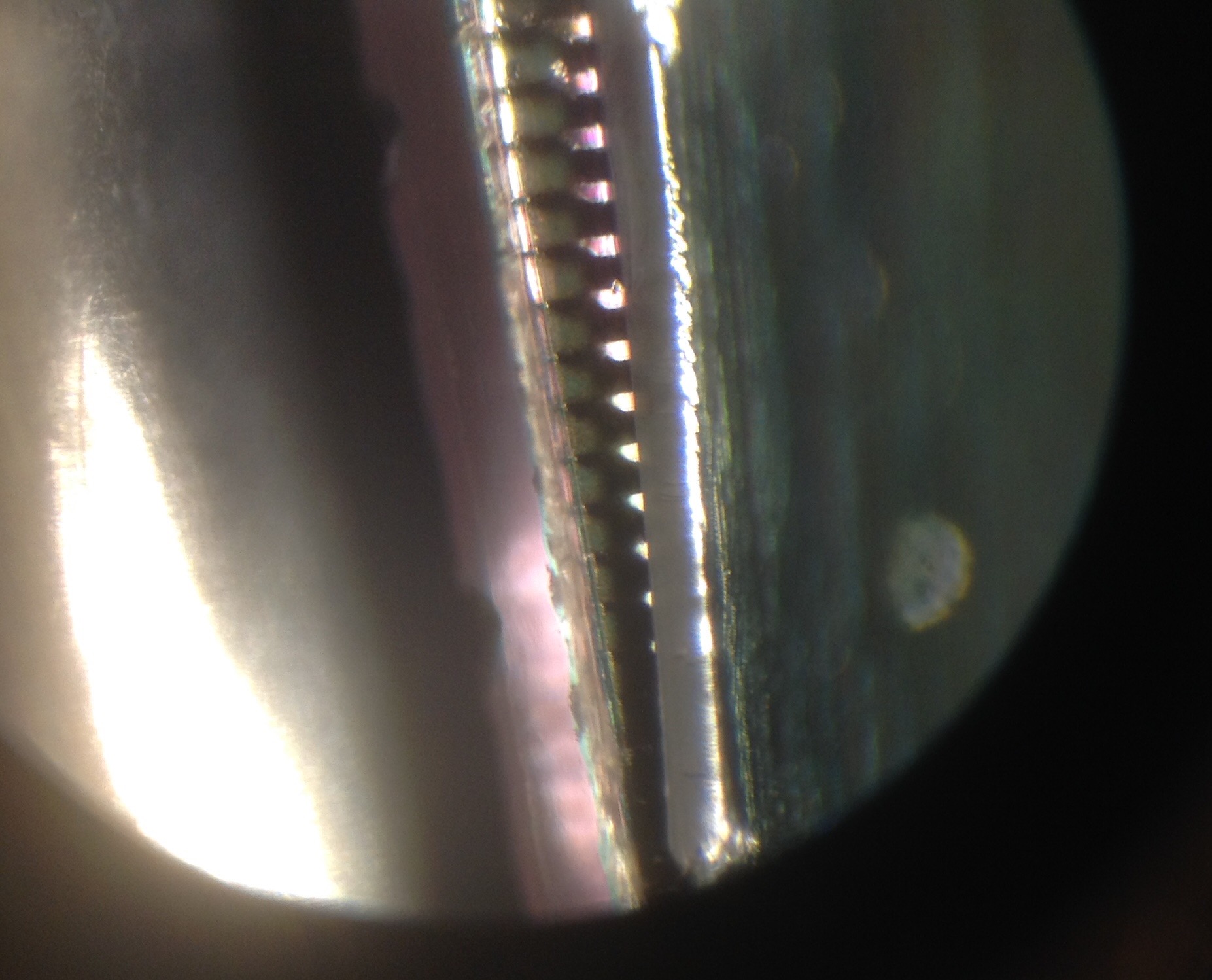

Разместив рабочий элемент ПГ под углом мне удалось сфотографировать вход в канал пьезонасоса.
Справа - пластина дюз .
Середина - видны перегородки каналов пьезонасоса , в них поступают чернила и там дальше на выход к дюзам .
Слева - чернильный резервуар .
Продолжение следует ...

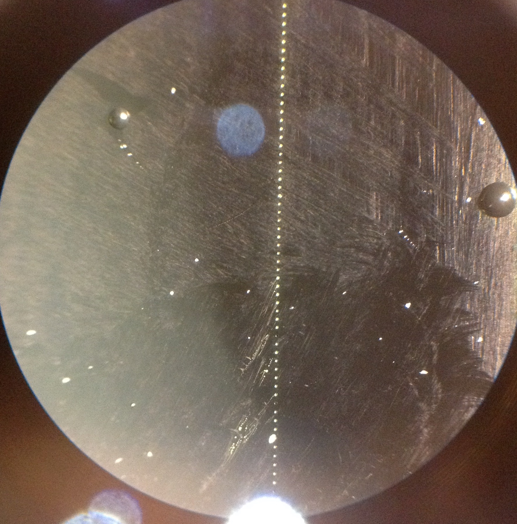

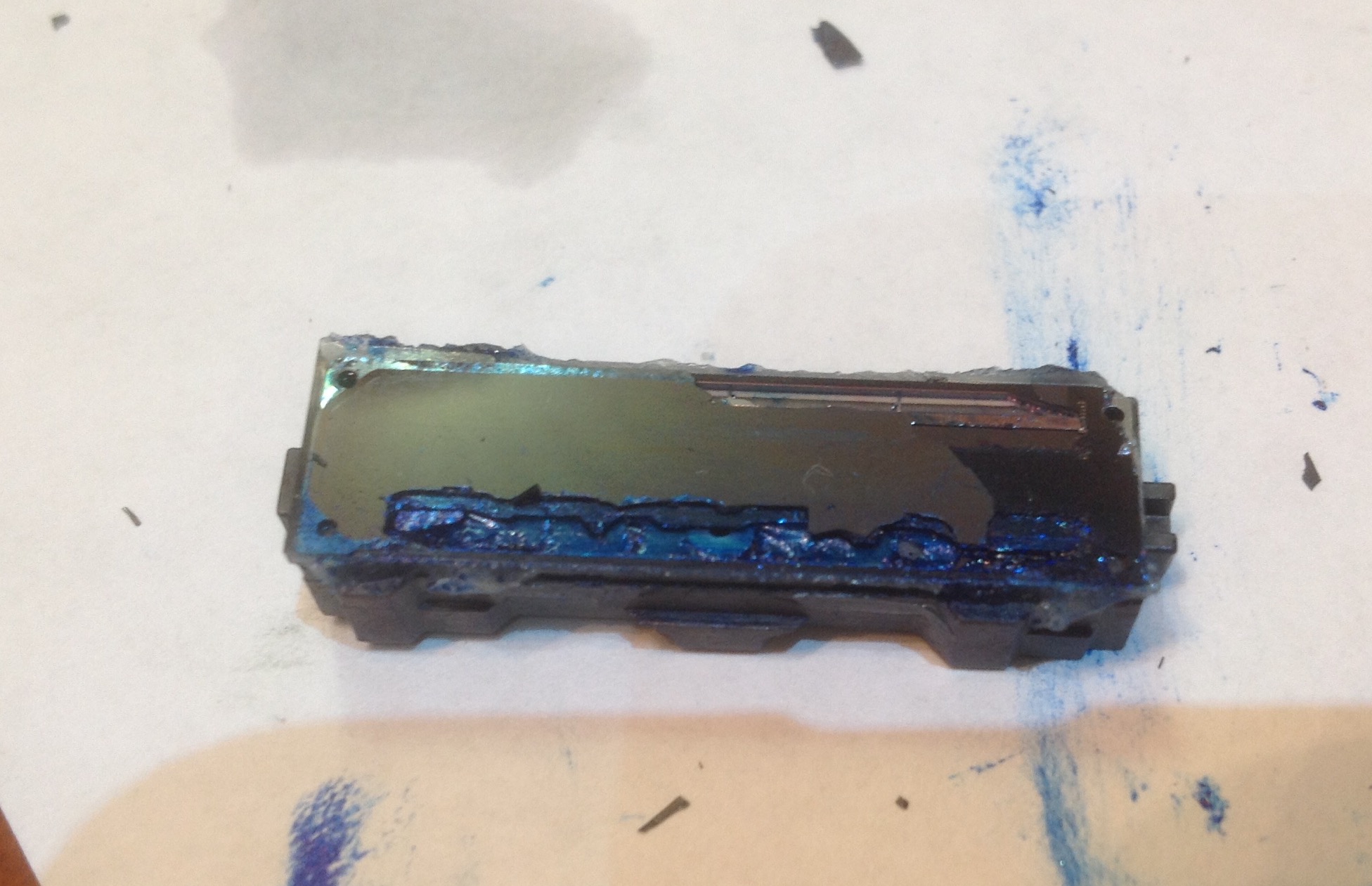

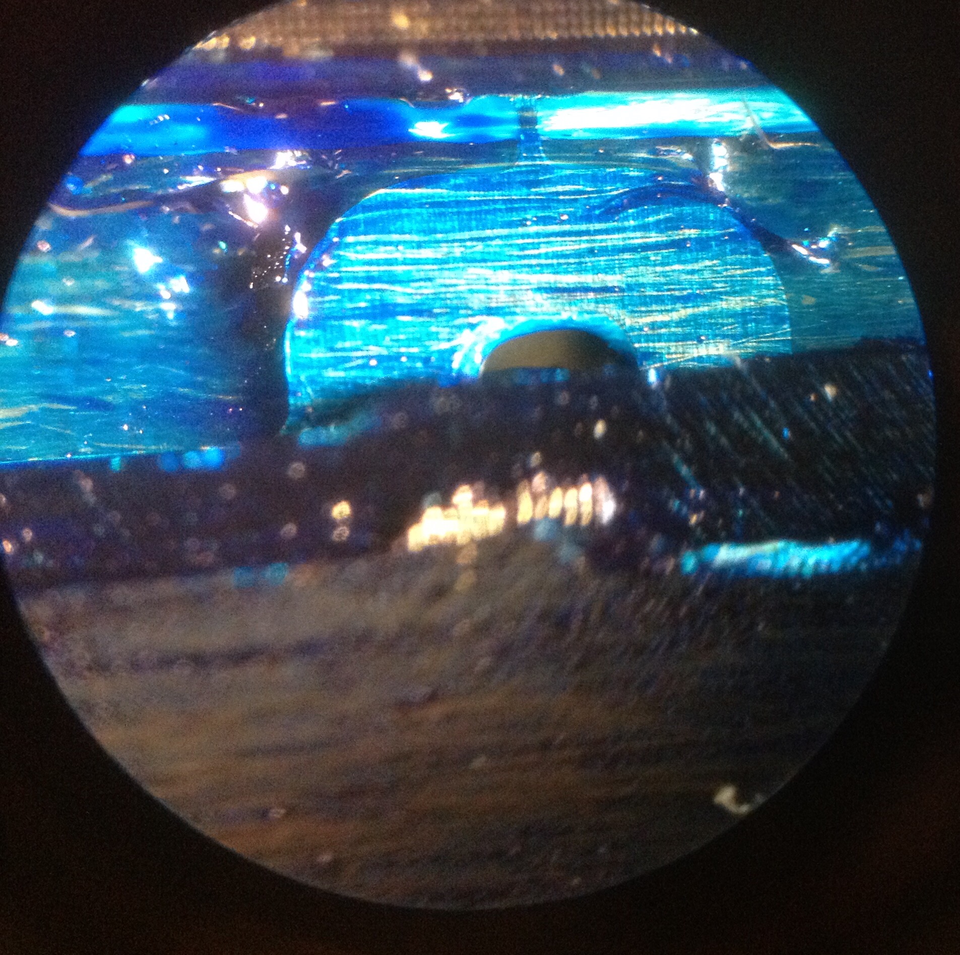

"смерть" головки от стирания пигментом - это не буквально "смерть", т.е. она будет работать, но будет терять свойства, т.е. начнет пылить, косить... но работать таки будет?
Типа того. Представтьте грубо, что мягким напильником елозят часто и быстро внутри дюз. Отверстие расширяется, становится не совсем круглым и т.д.
Вы это имели в виду?
Вы прекрасно все поняли и поэтично описали!
