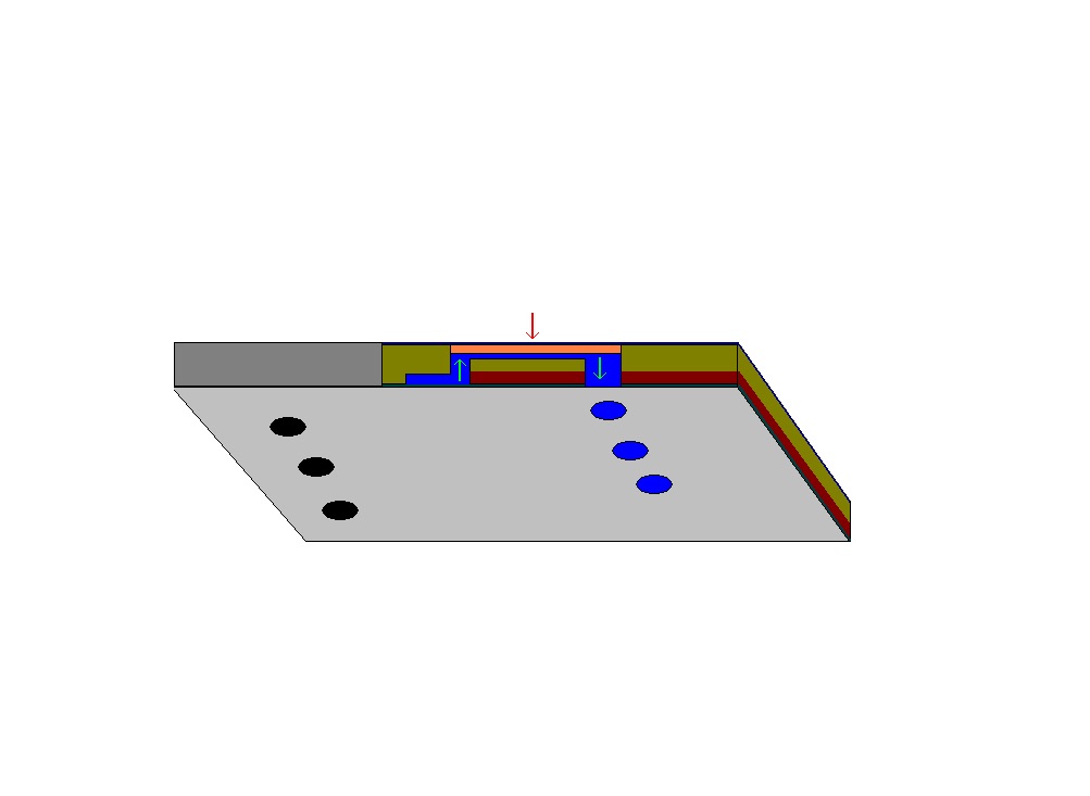

WWM,
Некоторые головки Epson ( в частности начиная С - серий , заканчивая SX - серей Epson ) имеют вот такой план строения изнутри и течения чернил .
Где зелёной стрелкой отмечен - ток чернил . Красной - пьезоэлемент . Синие - чернила .
Чернила сначала идут по общему подающему каналу , затем они текут верх в камеру с пьезоэлементом на потолке , затем выход вниз к пластине дюз .
Головы с такой конструкций сложнее всего промывать и из них сложнее всего выгнать воздух .
Общий план и схема движения чернил
Разве мы об одном и том же говорим?
Гляньте еще разок сюда, там и схема есть, аналогичная Вашей.
Так что, головы современные практически одинаково устроены. Доразобрали еще раз 8-ми цветку, убедились. Приведем иллюстрации (уже обещали, пока не выполнено, извините).
А вот ПГ старого образца оказалась совсем другой. Пытаемся поперечный срез сделать, не поломав в процессе хрупкие пьезокристаллы. Вроде как получилось кое-как. В процессе микросъемки и описания сейчас.
Отож той!

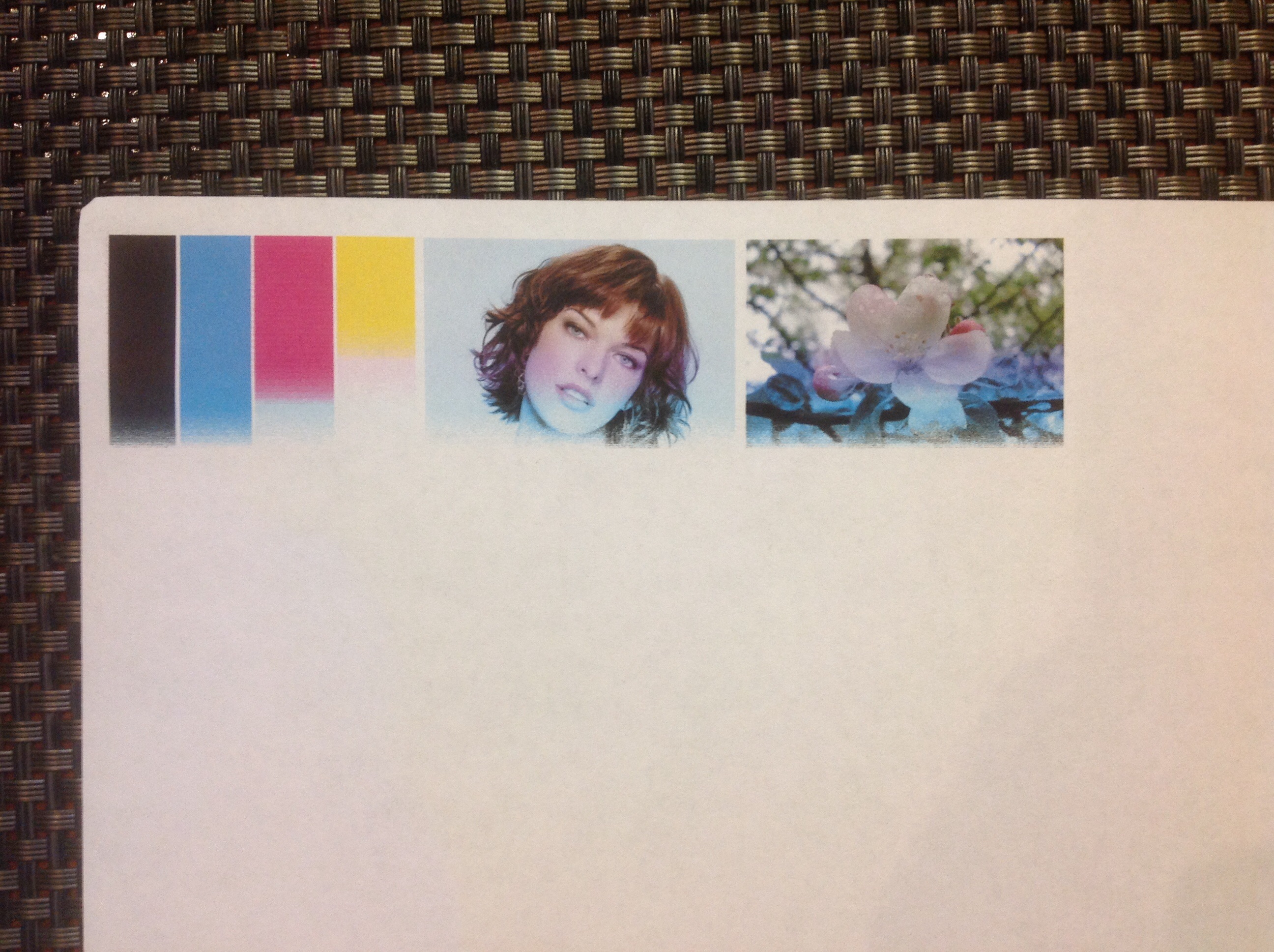

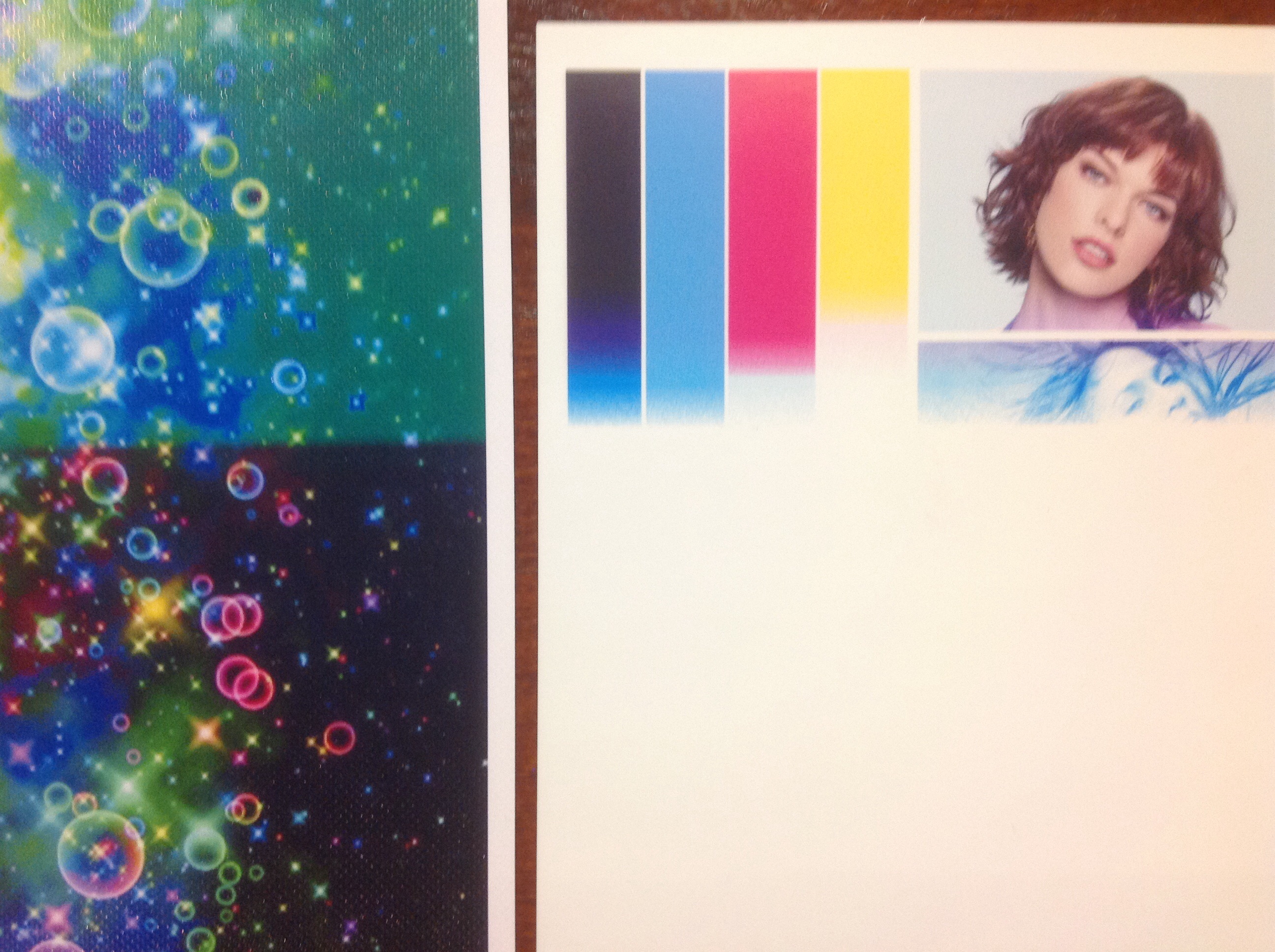

Вы как-то говорили то , что ваш SX130 ( и другие 4 - рех цветные ТХ , SX ) при печати по микропористой глянцевой бумаге - используют черный .
Неправда , вот смотрите .
Видно то , что черный - комбинированный из основных CMY ( как и в 4 - рех цветной серий ХР ) .
А вот при печати по матовой бумаге используется черный , полный CMYK .
На вашей схема путь чернил из общего канала идет в форме буквы "Г" .
На моей схеме показана версия ПГ еде путь чернил из общего канала имеет форму буквы "П" .
Ну почему ?)))
Сейчас все тихо и мирно используют Е0013 в пигментных , 4 - рех цветных принтерах
И все довольны .
А Вы поставьте пустой черный картридж и напечатайте то же самое.
Уже, правда, забылись эти результаты, надо поднять и посмотреть, на каком основании делали вывод. И на какой бумаге.
Нет, как раз буквой П. Может, рисовать не умеем...

WWM,
Достаточно того , что посреди печати фото кончился пурпурный и показал все карты .
На SX серий при печати фото - черный не используется .
Да и сами говорили , что у дюробрайт ультра черный без оболочки и из-за этого он не ложиться нормально на глянец . Поэтому при печати фото , как кормис , черный - CMY .
Да вот что-то обратил внимание на конец пурпурного , вспомнил что у вас SX130 , и известил .
Те с кем я разговаривал
И вообще.. почему Вы вдруг вспомнили об этом?
