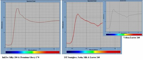

Вообще-то когда-то эти сюрпризы должны были выскочить. Впервые именно бумага IST, Velton (результаты в части 1 Тестирование и эксперименты) показывали нетрадиционный ход спектра отражения света. Тогда было предположение, что просто отсутствует тонировка, поэтому и выглядит она синеватой, и пахнет уксусом.
Вот смотрите, оригинальная бумага:
А вот IST, Velton по сравнению с абсолютно нормальной InkTec.

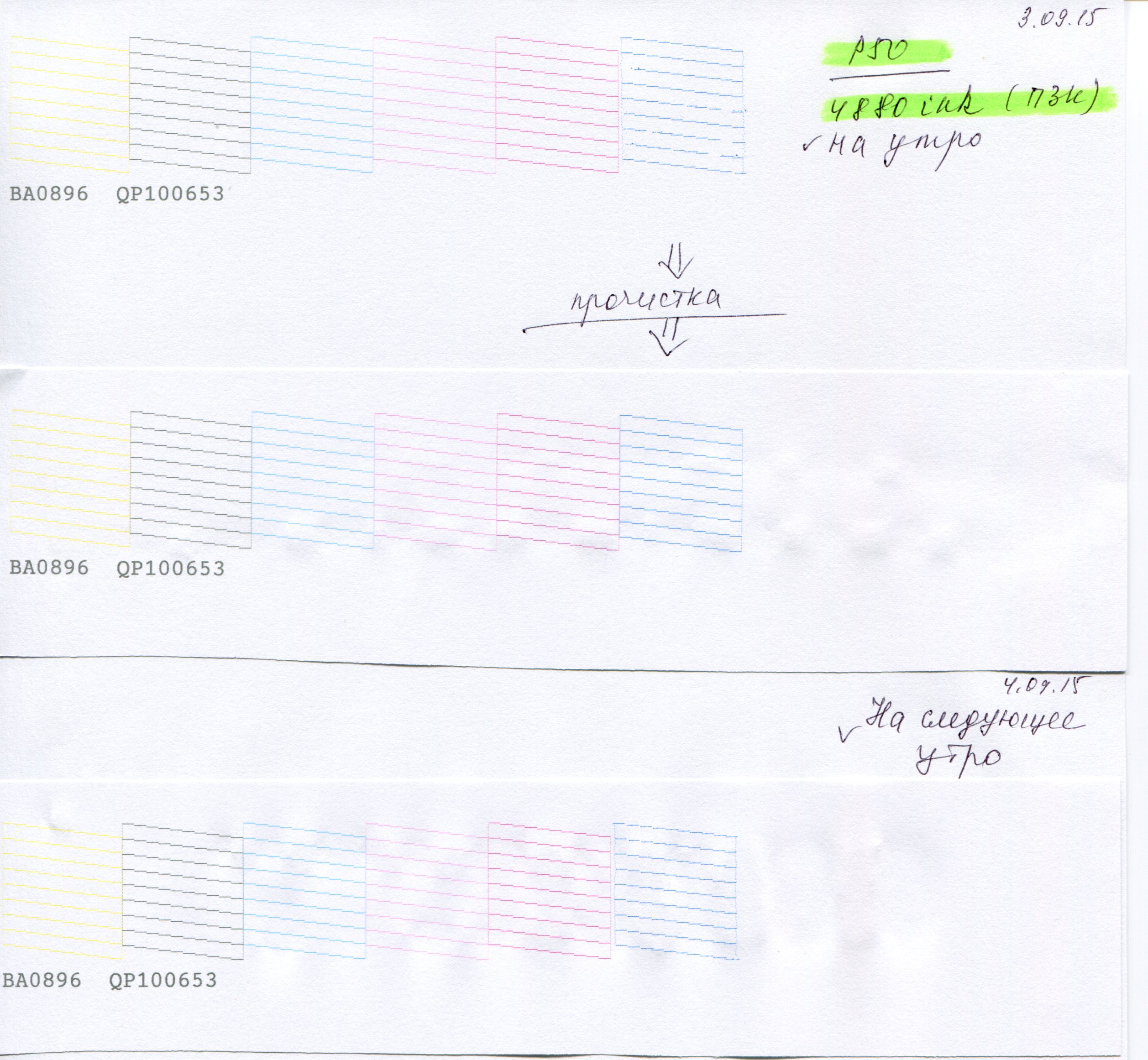

Да хотелось уже прям сегодня загрузить. Однако решили еще понаблюдать за оригиналом на Р50. Чего-то сегодня с утра тест был по голубому цвету с выпавшими дюзами.

Новые сюрпризы.
Короче говоря, тот же голубой решил жить своей жизнью и отделился от всех. Между ним и остальными получился провал. Вчера дополнительно были с дюзами проблемы.
Какие будут мысли на этот счет?

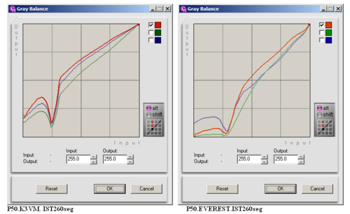

Чтобы исключить вину самого принтера, пока что снимаем эти ПЗК, перейдем на водянку и проведем интересный эксперимент.
А что касается бумаги IST260seg, то вот такие кривые дают на ней оригинал и EVEREST.
Профили здесь.
  • Прикрепленное изображение: P50.K3VM. Nozzle check .jpg
Доброе утро всем. Мысль такая, может проблема именно в конкретном картридже, он у вас с воздушным или каким нибудь фильтром? может он забился, поменять на новый как вариант.
Давненько мы его сливали из картриджей.
Ну вот видите сами пишите возможную причину, для тестов хорошо бы свежие чернила использовать.
|    Сообщение #227 Отправлено 04 сентября 2015 - 08:26   WWM
Да, с принтером все в порядке. Виноваты, скорее всего, чернила именно. Нужны свежие.
Поставили оригинальные картриджи в принтер, тест дюз сразу стал на место.
Оно-то хорошо, но хранились они в закрытой таре, была надежда, что еще живы. Но увы.
