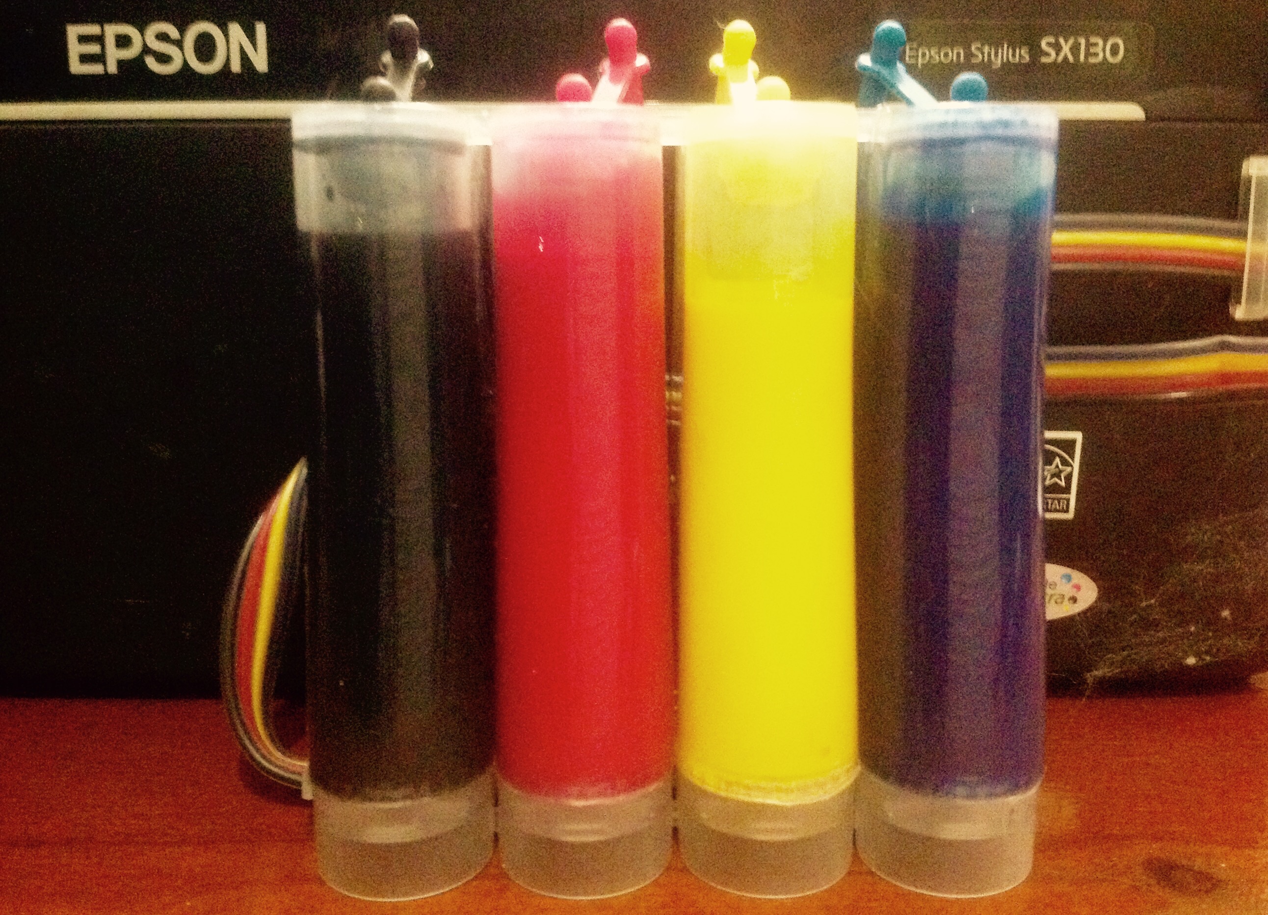

Дружище какие нафиг чипы это же L800, сейчас пришла мысль а зачем ПЗК стороние когда просто свои-же демфера можно использовать, на штуцер куда насаживается шланг просто насаживаем фильтр от сигареты и просто печатаем, как вам парни такая идея? Объём маленький конечно но для эксперимента с пигментом пойдёт. Вопрос ко всем Москвичам где можно купить оригинальные демпфера.
Идея нормуль в целом)) Детали ещё проработать. И, кстати, из демпферов пигмент проще вымыть! Чем из всей системы...
Небось, до сих пор считаете дозаправку доноров манипуляцией и закрываете краник?
Да. Пусть никто мне не верит. Но пока все мучаются с завоздушиванием я экономлю время.
Но с оговоркой. Мне почему-то кажется, что двух одинаковых L800 не существует. У каждого свой характер. Не замечали?
По габаритам не влезут
С фига ли туда не влезут ПЗК от T/P50?

Каретка урезана .
И оригинальные демферы на 3-4 мл чернил как ПЗК использовать не получиться .
Каретка урезана .
