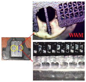

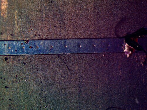

lap70,

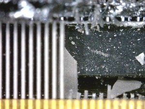

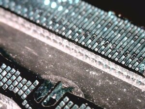

Чтобы Вы окончательно поверили в то, что размер дюз (отверстий в сопловой пластине) никак не связан с размером вылетающей капли, а исключительно с величиной электрического импульса на пьезокристалл, мы рассмотрели дополнительно 8-ми цветную, и 2 четырех-цветные ПГ Epson (одну с полноценным тестом дюз, другую - с простым).
Интересно, что дюзы 4-цветной головки размещаются на отдельной пластине, встроенной в общую (по крайней мере, так кажется по виду):
На следующей иллюстрации дюзы (слева направо) 6-ти, 8-ми и 4-х цветных головок представлены рядом при одном увеличении. Различаются только расстояния между дюзами. Учтите, что это давно убитые ПГ, поэтому особо тщательно пытаться искать разницу в диаметре сопел бесполезно.

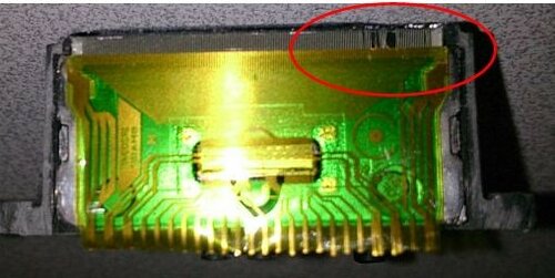

Теперь рассмотрим поближе, что такое пьезокристалл и как он работает.

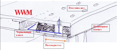

Для этого возьмем знакомый по самому первому сообщению в теме срез по чернильному каналу. Красным овалом отмечено место микросъемки (там, где поломались пьезы в процессе среза и место стало похожим на беззубый рот

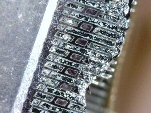

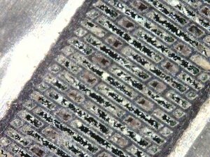

А теперь надо отвлечься, забыть все, что нарисовано схематически в сети интернет или показано даже производителем в роликах. А именно вот такую схему забыть, ибо это слишком упрощенно, пример: http://www.rdmkit.ru...chpiezostr.html

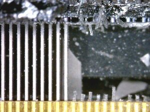

Пьезокристаллы - вытянутые пластины. На правом снимке (с другим фокусом) видно, как один пьезокристалл завалился внутрь. Из-за отсутствия микроскопического пинцета мы его не смогли достать
. И шкала, чтобы понимать размеры - 1 большое деление 1 мм.
В верхней части металлокерамические пьезокристаллы имеют поршни (возможно, рубиновые), облаченные в резиноподобную изолирующую рубашку (чтобы чернила туда не затягивались капиллярными силами). Видно 2 ряда. Всего для ПГ Р50 их 6 рядов, это все помнят.
На правом снимке мы постарались "промыть глаза" этим поршням.
Пьезокристалл, благодаря специфической поляризации, при поступлении электрического импульса сжимается и одновременно удлиняется, приводя эти поршни в движение и выталкивая тем самым каплю чернил на печать.

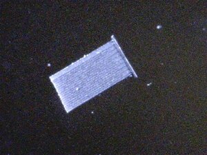

Вот обломок кристалла. Можно рассмотреть на нем проводнички - одни идут снизу, а вторые от общего проводника сверху.

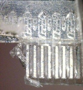

| Сообщение #137 Отправлено 26 августа 2015 - 13:52
Все, разобрались окончательно в тонкостях ПГ Р50.
Под пластиной дюз есть "чернильная река" (условно назовем так), которая пополняется из уже показанных выше отверстий, а расходуется в тоннельные каналы.
Общий план и схема движения чернил:
Вид сквозь полимерную пленку на пьезокристаллы. Видны отпечатки каналов и перегородок.
Ну вот. Теперь все ясно. Путь чернил П-образный. Дюзы шахматкой. Никакого поршня нет, пьезокристаллы удлиняются при получении сигнала и идет выброс капли.
