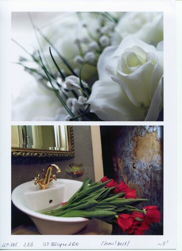

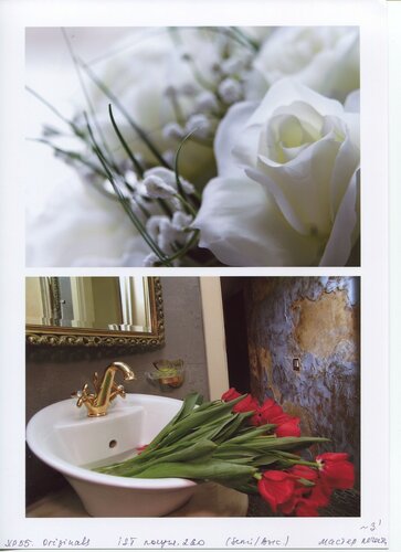

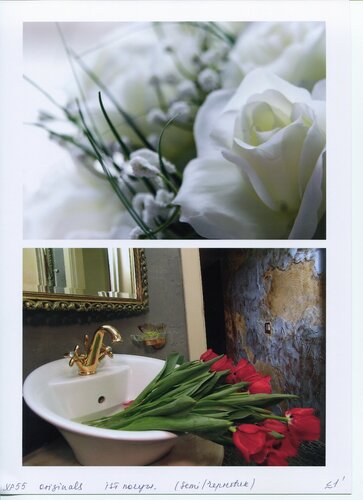

|    Сообщение #580 Отправлено 31 августа 2015 - 11:01   WWM

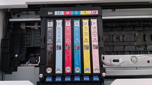

Epson Expression Photo XP-55
Первыми закончились картриджи желтого цвета и лайты. В этом нет ничего удивительного.
Ставим картриджи стандартного объема.
Каков объем стартовых картриджей - не написано. Надо было взвесить до того и после того. :rolleyes: А уже все, поздно. Но хватило, в принципе, надолго. Может быть, там обычный объем чернил стандартных картриджей.
Изображение Изображение
Вообще, про принтеры данной серии говорят уже не первый год. Не хотелось бы повторяться в тестировании с другими авторами. Вот пара ссылок, на всякий случай:
1.Обзор Epson Expression Photo XP-750: компактная мощь Здесь найдете данные и по емкости картриджей, и по скорости печати.
2. Epson Expression Photo XP-750/XP-850: новые фотографические МФУ Epson Замена Stylus Photo
Выше в данной теме мы проводили сравнение с печатью на Р50. А сегодня решили сравнить с печатью на пятицветном ХР-605.

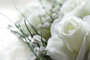

Оригиналы фотографий
Изображение (второе изображение в формате .bmp не вставляется сюда, но скачивается с Яндекс фоток).
Печатаем без индивидуального профилирования.
В наилучшем качестве на бумаге IST Полуглянцевая 260. Слева ХР-605, справа - ХР-55.
То же самое в режиме "Текст и изображение" на ХР-605 и "Черновик" на ХР-55. Режим высокой скорости не включен.
ХР-55 печатает в среднем в два раза быстрее.
