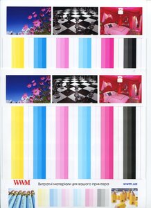

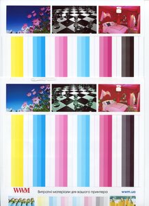

|    Сообщение #604 Отправлено 08 сентября 2015 - 15:18   WWM
Мне нужны нормальные, предсказуемые результаты
Поэтому не спешите с выводами. Пока выложены первые результаты. Сейчас все прояснится для Вас.
Вспомните, почему мы тестируем на выцветание фотоцвета, а не индивидуальные. Потому, что выцветание индивидуальных чернил ничего не дает, буквально никакой информации не дает для того, чтобы можно было прогнозировать выцветание реальных отпечатков, полученных на фотопринтере!
Смотрите теперь сюда.
Исходники сверху, после освещения - снизу. Слева Е83, справа - L800 . Бумага Люстер.
Понимаем Ваше недоумение выше при наличии только данных по фотоцветам. А теперь гляньте - появляющаяся зелень на шахматах, в частности, связана именно с выцветанием фотоцветов, так как чернила взаимно влияют друг на друга в процессе облучения, ускоряя преобразования.
Изображение Изображение
SamSvoi,
Спокойствие, только спокойствие. Сейчас и далее всем все станет понятно. :rolleyes:

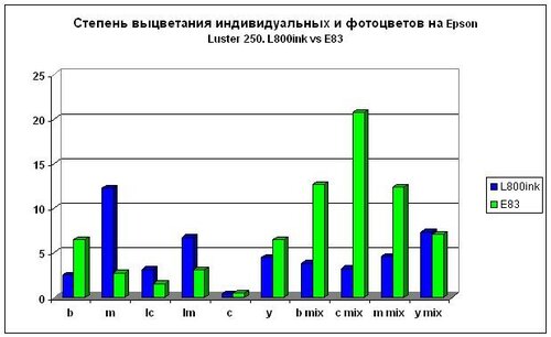

|    Сообщение #606 Отправлено 08 сентября 2015 - 15:21   WWM
MaK7,
Ну что? Прояснилась ситуация?
Причем, прибор показывает псевдоцвет.
Фотоциан изменился вот таким образом (стал светлее и зеленее), а фотомаджента посветлела, поэтому в результате имеем общий сдвиг в зелень на Е83. На чернилах L800 более сбалансированный по фотоцветам процесс выцветания.
  • Прикрепленное изображение: Screenshot_1.png
  • Прикрепленное изображение: Screenshot_2.png
