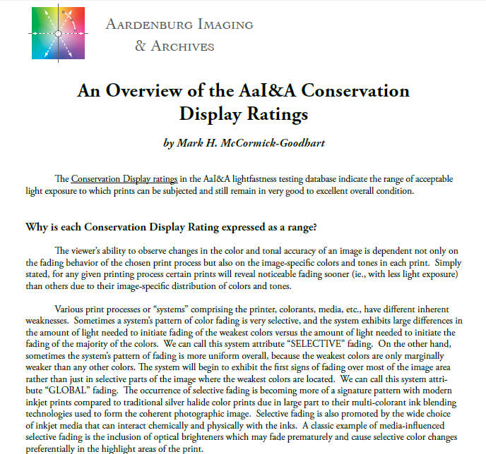

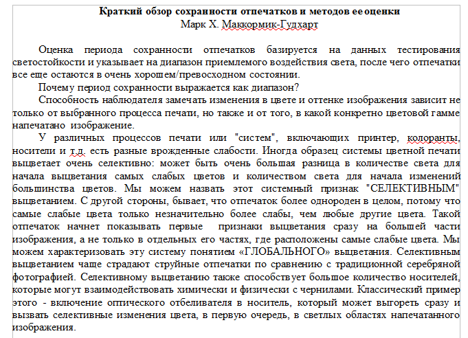

В общем, полученные результаты по выцветанию никоим образом не идут вразрез с теорией.
Прилагаем начало обзора на эту тему на языке оригинала, ну и свой перевод.

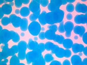

Тест принтера дает чистые цвета, это не вызывает ни у кого сомнений. Вот картина в микроскоп при разном увеличении чистого циана:
Изображение Изображение
Одни цианистые капли и ничего больше.

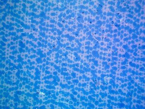

Теперь смотрим из чего состоят смесевые "C mix"
А это бирюзовый (в противоположном углу от фоточерного):
Намешано всякого да разного. Разве можно предсказаниями светостойкости в таком случае заниматься? Тем более, что она не суммируется для капель разных цветов, а синергируется чаще всего.
