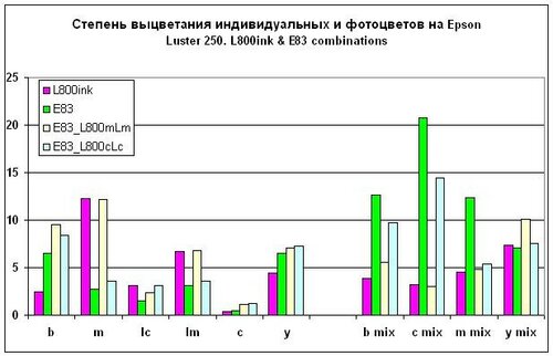

|    Сообщение #669 Отправлено 09 сентября 2015 - 11:27   WWM
Однако таки некоторая разница от замены Magenta IMHO прослеживается.
Интересно, а как Вы объясните, что купальник все-таки остался маджентистым? :spiteful:

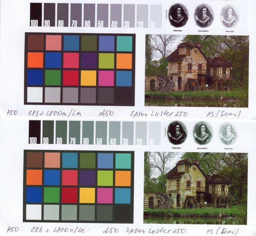

Ладно. Давайте посмотрим комбинации.
1. На том же люстере в чернилах Е83 меняем мадженту и лайт мадженту на оригинальные L800,
2. Аналогично меняем в наборе Е83 циан и лайт циан на оригинальные L800.
Эти эксперименты можно считать имитацией случая, когда WWM начали использовать 1) другой краситель маджента для изготовления чернил Е83, 2) другой краситель циан. Ну, например, стали закупать эти красители там же, где и Эпсон. :spiteful:
Что получаем в результате - на окне в Крыму больше выцвел отпечаток 2), а именно - позеленел.
Изображение Изображение

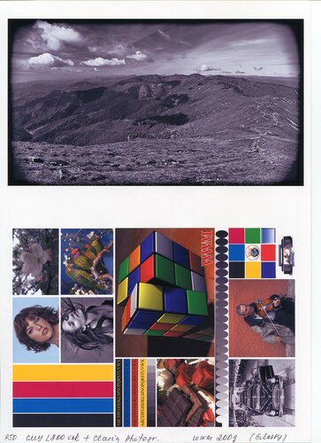

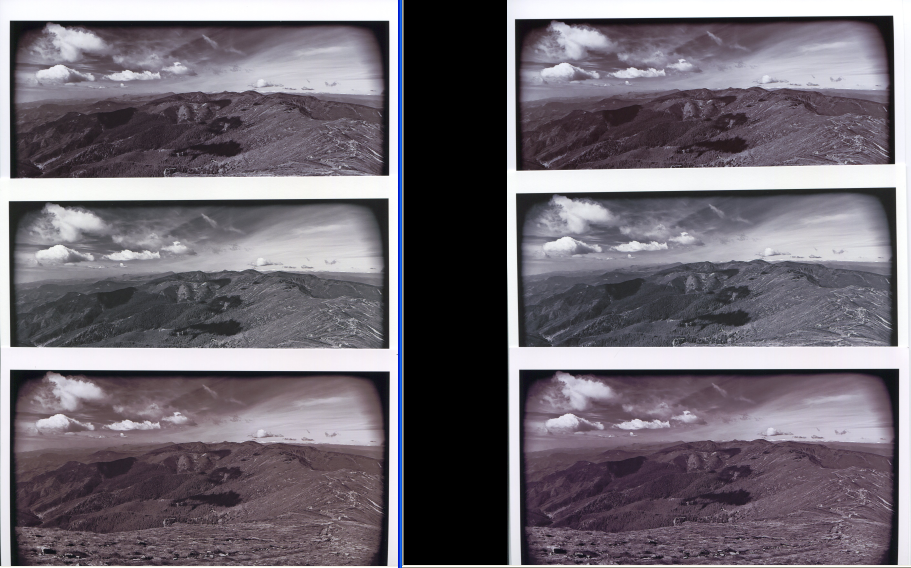

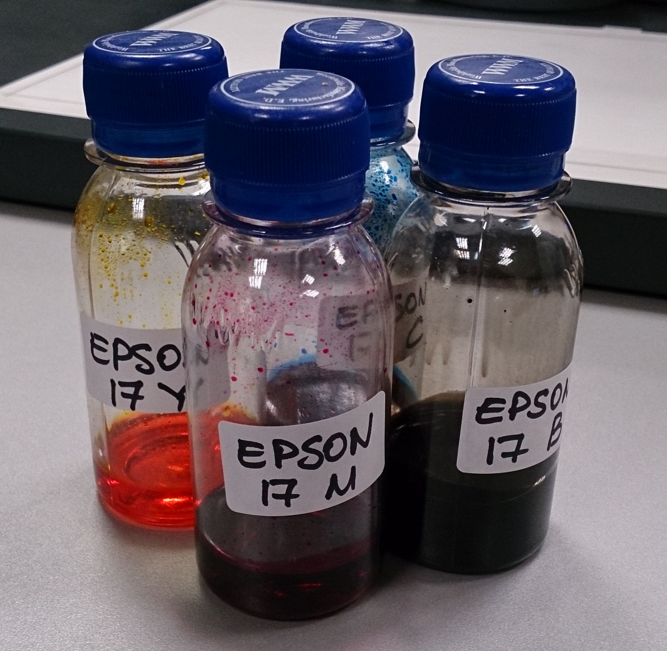

1. Claria Expression Home
Чтобы использовать эти чернила на фотопринтере Р50, можно взять только CMY, ибо черный там пигмент.
Из пяти наборов стартовых картриджей № 17 нам удалось нацедить аж вот столько чернил (емкость бутылок 100 г). :rolleyes:

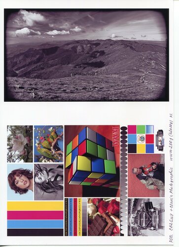

Для проверки цветопередачи при печати взяли 3 носителя с разным покрытием:
Epson Luster 250,
Epson Matte 167,
WWM Glossy 200.
Чернила печатают без проблем, влияние на цветопередачу минимально, но все же заметно, особенно на черно-белых фото, что еще раз подтверждает то, что это разные чернила (а не только названия). Печать без индивидуального профилирования.

|    Сообщение #672 Отправлено 09 сентября 2015 - 13:51   WWM
2. WWM E82 Чернила Е82 предназначены для принтера Р50, но если заменить в наборе оригинальных картриджей основные цвета на Е82CMY, будет некий дисбаланс по цвету. Особенно заметный на глянцевых носителях
3. L800ink CMY Чернила не предназначены для этого принтера производителем, но многие используют данные чернила полным комплектом для печати на Т50/Р50. Приходится немного править цвет, но в целом приемлемый результат.
Однако, если поменять только CMY, то результат (особенно на глянцевых носителях) будет абсолютно неприемлем даже для нетребовательного пользователя.

|    Сообщение #674 Отправлено 09 сентября 2015 - 14:37   Dimka66
График нам подтверждает то что видят глаза, замена мадженты на оригинальную заметно улучшает свойства (равномерность выцветания) чернил WWM (Е-83, Е-80). Так что для обычных пользователей это хороший вариант получить довольно светостойкие (равномерно выцветающие) и относительно недорогие чернила.

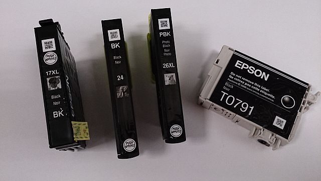

В общем такие дела:
получили мы ПЗК для ХР-55 из Питера, но это картриджи для СНПЧ на самом деле. Запустить их в виде ПЗК толком не удалось. С горем пополам напечатали несколько тестов и терпение кончилось.
А у нас привычка такая выработалась - если в течение получаса ПЗК не запускаются нормально в работу, значит плохие ПЗК. Поэтому мы их приспособили на СНПЧ. Сейчас принтер ХР-55 печатает за милую душу чернилами Е83. И прекрасно получается! :rolleyes:
Картриджи Epson № 26 (ХР600/700/800) по геометрическим размерам точь в точь, как № 24 (ХР-55), но чипы не опознаются.
Поэтому можно снять чипы с картриджей № 24, переставить на № 26 и протестировать!
