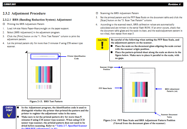

MaK7, Ну видимо он все таки не через драйвер печатается, как обычные фото.
| Сообщение #704 Отправлено 09 сентября 2015 - 18:57
там обычный prn-файл.
| Сообщение #705 Отправлено 09 сентября 2015 - 18:58
L800
Не согласен с словом обычный, разновидность raw файлов и печатаются они особым образом.
Вставьте листик 10*15, и напечатайте из той программки... :)
https://yadi.sk/d/dQVBroANiyNBd
________
Отсюда вопрос: как делался файл для печати чистыми цветами?
| Сообщение #706 Отправлено 09 сентября 2015 - 19:05
| Сообщение #709 Отправлено 09 сентября 2015 - 19:14
мой отпечаток висел дольше и по времени освещения солнцем тоже на много больше экспонировался.
Насколько дольше?
И какой вообще тогда смысл сравнивать?
| Сообщение #710 Отправлено 09 сентября 2015 - 19:17
Да вот не эта она... суть та, а реализация - другая. В той, что мы обсуждаем столбики раздельные, а тут все кашей (для компактности).
| Сообщение #711 Отправлено 09 сентября 2015 - 19:18
Почитал о prn. Какой же это обычный файл.
Это не обычный файл. Это обычный prn-файл, формат которого был принят еще во времена MS-DOS лет тридцать назад. Вот так наверное будет правильнее...
Стандартная команда печати "Copy file_такой-то prn" (где prn- подразумевается настроенный по умолчанию LPT1), но можно и точнее указать "Copy file_такой-то LPTabc" - пойдет на соответствующий LPT.
Аналогично в общем то можно послать и на USB (как минимум в Win 9x, где поддержка USB уже есть, а препятствий для прямого доступа к ним - нет)
По сути, тестовая программа для печати чистым цветом не делает ничего другого, кроме как берет готовый файл, и отправляет его на указанный порт.
Соответственно, она будет печатать вообще все что угодно, и что было соответствующим образом выведено в это prn-файл. Скажем в примере выше напечатается господин Валуев.
Главное что в этом файле есть нужные команды для принтера, а раставить их на своё усмотрение знающему человеку ни чего не стоит сделать.
Возможно.
Осталось понять, как из фирменной сервисной программы напечатать в prn-файл, чтобы было что знающему человеку редактировать.
У меня не получается.
| Сообщение #712 Отправлено 09 сентября 2015 - 19:20
Насколько дольше?
| Сообщение #713 Отправлено 09 сентября 2015 - 19:27
MaK7, Лично я в этих компьютерных премудростях вообще не разбираюсь. Но я не думаю что эти столбики с "чистыми цветами" печатаются по обычной схеме, как и любое фото через драйвер. Так как в этом случае они будут отпечатаны смесевыми цветами (это легко проверить). Так что очевидно в этом файле таки есть какие то хитрые команды, заставляющие принтер печатать "столбики" именно чистыми цветами.
И вообще, какая разница, какой в этом практический смысл? Все равно ведь фото мы будем печатать по обычной схеме через драйвер...
А для чего? Для печати чистыми цветами других геметрических фигур кроме столбиков? Реальные фотооригиналы многоцветны, и для их печати все равно понадобится драйвер, который просчитает какой смесью какой цвет печатать.
| Сообщение #714 Отправлено 09 сентября 2015 - 19:30
| Сообщение #715 Отправлено 09 сентября 2015 - 19:32
Собственно потому и пытаюсь понять "как".
Изначально все очевидно должно было приплыть от японцев. Но вот как делали японцы? Составляли файл вручную, или есть недокументированная команда в прошивках?
| Сообщение #716 Отправлено 09 сентября 2015 - 19:36
| Сообщение #717 Отправлено 09 сентября 2015 - 19:40
lap70, ок. Спс.
MaK7, Dimka66, тоже интересно стало как оно там всё это делается...
Как-нибудь будет время и желание посмотрю исходник каким-нибудь специализированным софтом. (Вроде такой должен быть)
Я тоже убеждён, что какие-то команды там должны быть.
Что есть растрирующая сетка?
нужна растирующая сетка для этого.
| Сообщение #718 Отправлено 09 сентября 2015 - 19:42
| Сообщение #719 Отправлено 09 сентября 2015 - 19:53
localhost, Драйвер растрированием занимается. Если по простому, то он анализирует цвета фотооригинала и рассчитывает куда, сколько, какого размера и цвета должен "плюнуть" принтер для получения аналогичных цветов на отпечатке.
| Сообщение #720 Отправлено 09 сентября 2015 - 19:54
А вот это будет пожалуй самый разумный вариант !
