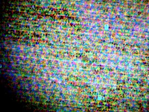

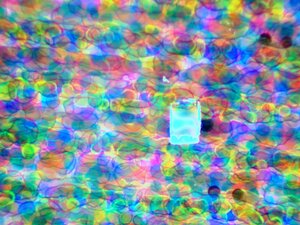

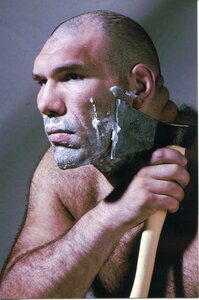

Все равно не понятен прикол с этой фоткой Валуева. Ну, напечатался он на 10х15. Взяли L800/EVEREST/InkTec Super Glossy 270
Получилось вот что. Кстати, первый раз в кадр попали следы от роликов (в виде прямоугольничков).
Изображение Изображение Изображение
И что дальше?
|    Сообщение #757 Отправлено 10 сентября 2015 - 08:33   localhost
WWM, это печать фото в обход драйвера.
|    Сообщение #758 Отправлено 10 сентября 2015 - 08:54   lap70
И что?
Да в том и дело что ни чего толкового, я тоже ещё вчера думал что печать идёт в обход драйвера, но разобравшись понял что это фикция. Сама печать файла prn через програмку действительно идёт в обход драйвера но дело в том что при создании этого файла в него прописывается настройка драйвера на момент создания файла, какие настройки установите с такими настройками этот файл и будет печататься на любом принтере Эпсон, выставите Премиум глянец, будет выбран премиум глянец, выбирите качество печати черновик, печатать будет в черновом режиме не зависимо от модели принтера.
|    Сообщение #759 Отправлено 10 сентября 2015 - 09:00   WWM
Хм.. Печаталась фотография медленно.
Проверка показывает, что по умолчанию в драйвере выставлены были "Простая бумага/Текст". Как-то не сочетается результат с этими настройками, как минимум, по скорости печати. Или напечатать с помощью драйвера и сопоставить? Тогда нужен файл в другом формате.
