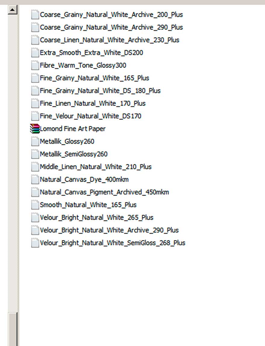

|    Сообщение #787 Отправлено 10 сентября 2015 - 11:22   nik_2
грозились поделиться
Пардон.. малось закрутился..
Прикрепленное изображение: price_LomFArt.jpg
Всё что с пометкой "_Plus" мне понравилось.
Исключительно моё, субъективное мнение.

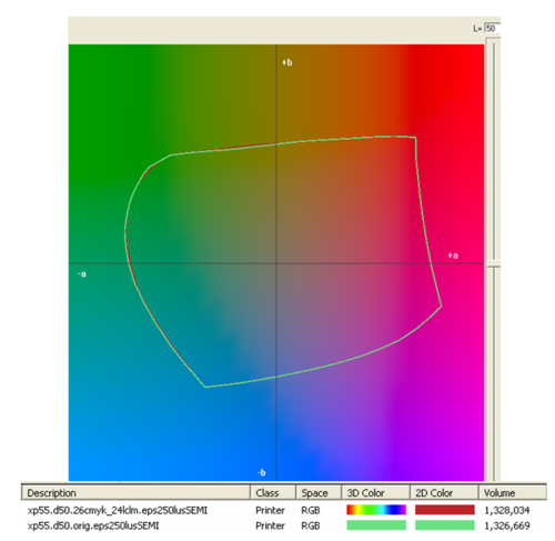

Охват тоже совпадает полностью по всему диапазону яркости L.
